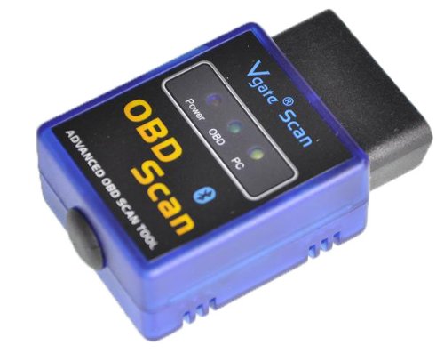

Bonsoir
Info sur le module KUNNWEI KW-902 réputé pour fonctionner avec LEAF SPY.
Certains modules ont un défaut de fabrication dont le mien acheté sur AMAZON semaine 17
Il faut vérifier la résistance entre les pins 6 et 14. Cette résistance doit impérativement être supérieure à 120 Ohms. Sur mon module la résistance n'était que de 22 Ohms.
Je n’ai rien inventé, J'ai trouvé l'astuce sur cette page.
http://www.mynissanleaf.com/viewtopic.php?f=44&t=23776
J'ai supprimé la résistance avec une lame de cutter, et ça fonctionne

J'ai reçu mon module, et il fonctionne parfaitement en Bluetooth. A la suite de tout ce qui a été dit sur le Forum, j'ai pris le modèle
ELM327 OBD2 Bluetooth V1.5 OBDII
par contre j'ai une question.
La voiture a 1 an. Le SOH (EdC) est à 91,5% mais sur l'histogramme, seules 4 barres du graphe sont bleues, toutes les autres sont en rouge. L'étonnant est que la plupart des barres rouges ont une valeur supérieure à celle des barres bleues.
Quelqu'un saurait-il expliquer cela ? merci d'avance
