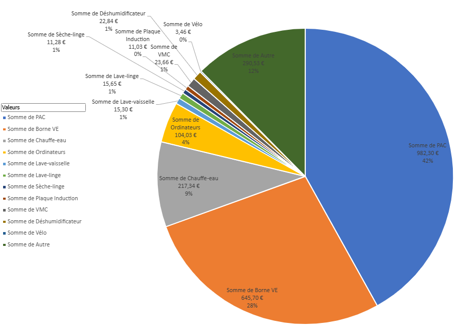

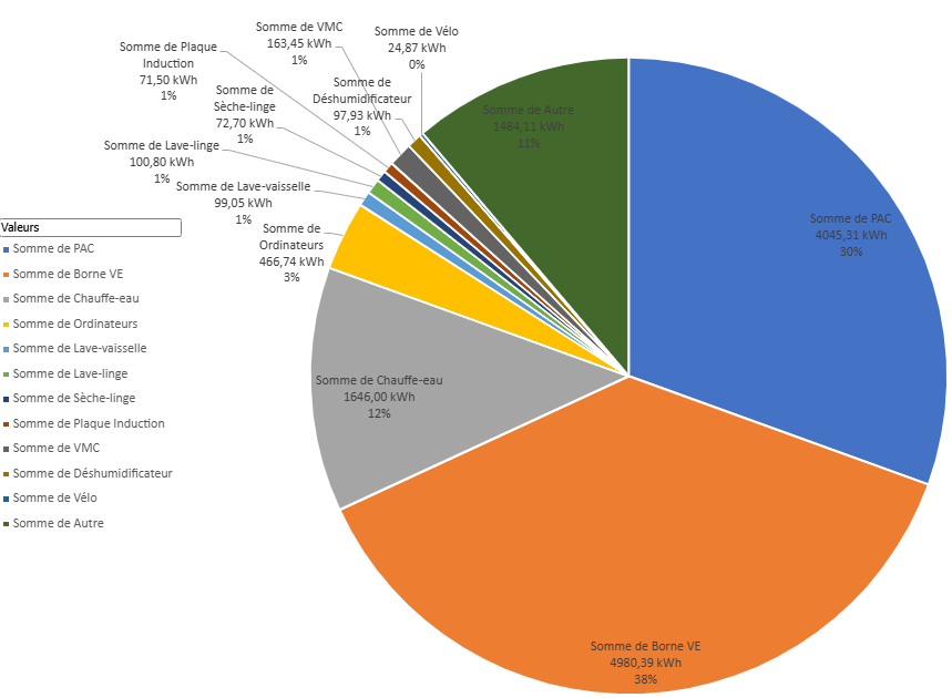

J'ai installé des compteurs d'énergie fin octobre 2024 voici ce que ça donne sur une année complète Novembre 2024 - Octobre 2025 (hiver Tempo 2024-2025):
Consos relevées aux compteurs :
Evidemment la PAC représente une plus grosse part en € qu'en kWh car elle tourne plus en jour rouge. Inversement la voiture représente une moins grosse part en € qu'en kWh car elle charge la nuit.

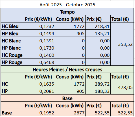

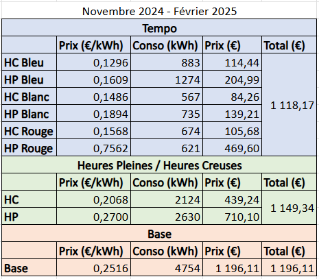

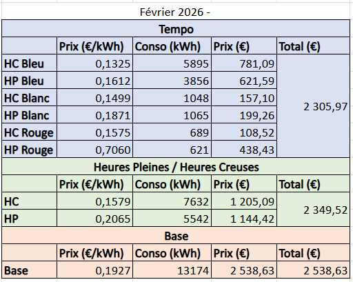

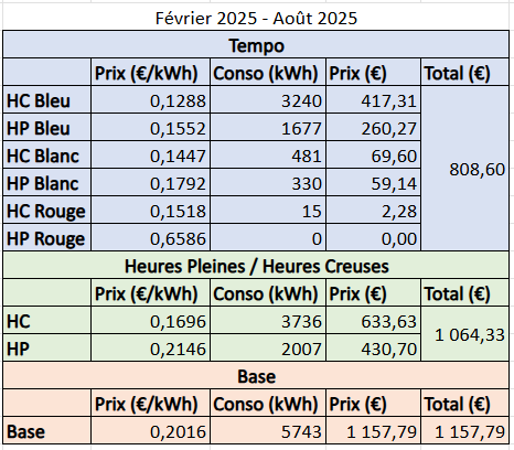

Voilà ce que ça donne avec les tarifs Tempo en vigueur à ce moment comparés aux autres offres :
Et voilà ce que cette conso annuelle aurait donnée avec le tarif Tempo actuel (qui est quand-même devenu nettement moins intéressant) :
Conclusion : On voit que c'était intéressant mais qu'avec les nouveaux tarifs c'est beaucoup moins vrai, du moins si on ne fait pas d'effort pour réduire la conso de chauffage en jour rouges.
