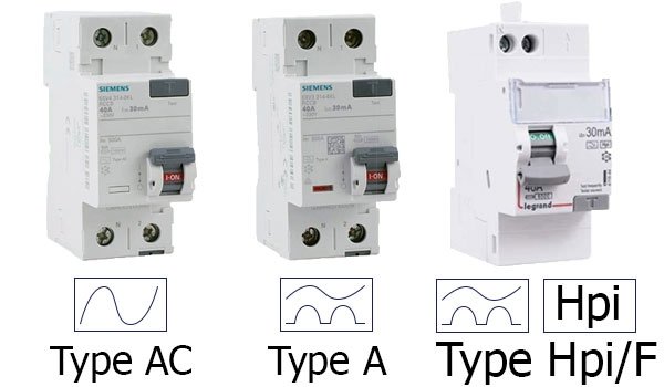

Je reformule. Peut on conserver un différentiel type AC avec une borne équipé d une détection de fuite de courant continu 6 ma?
Alors la bonne question, je ne peux pas te répondre.
Je ne suis pas Electricien, j’ai juste des bases.
Il faut demander à un spécialiste.
Pour moi oui,
Car le différentiel type AC c’est des courants de fuites Alternatif.
le différentiel type HI possède lui possède une “Haute immunité“. Il est réglé de manière à éviter les déclenchements intempestifs, qui peuvent être problématiques pour des appareils comme le congélateur, l’alarme et l’informatique.
il y a 6 minutes, Christophe92 a dit :
Je crois que tu te trompes. AC c est pour courant alternatif seul.
Ah oui tu as raison, AC comme Alternatif Courant.
Désolé pour l’erreur
C’est corrigé.
Modifié par arborus
Si ta maison est au normes d'après 2012 ou 2008 (je sais plus trop) tu as déjà un type A dans ton tableau électrique,  s'il est de calibre adapté ou pas surchargé (63A ou 40A avec très peu de circuit en aval) tu peux très bien brancher ta borne dessus.
En domestique il n'est pas obligatoire d'avoir un différentiel uniquement pour la borne de recharge (en tout cas c'est ce qu'affirme certains fabricant de matériel électrique) donc plutôt que d'essayer de contourner en ne mettant pas le bon type ou pas de différentiel du tout, autant se tourner vers ce (bon) compromis.
Et si ton installation électrique est plus ancienne et ne comporte pas de type A pour les circuits où il est normalement obligatoire, c'est l'occasion de faire une petite mise en conformité partielle, tu mets un type A 30mA/63A pour la borne ET pour les circuits qui en ont normalement besoins : ta borne est alimentée de manière conforme et tu améliore la protection de ta famille pour un investissement minimum. (un type A 30mA/63A ça se trouve pour 60€)

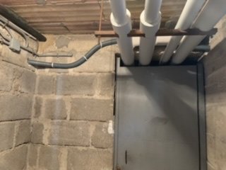

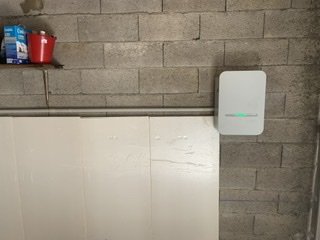

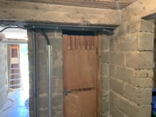

Moi le cheminement n’a pas été simple,
Pour preuves des photos de l’installation.
Je suis passé d’un contrat de 3kVa à 6 kVa, et avec le délestage je charge entre 5kW et 5,8kW.
