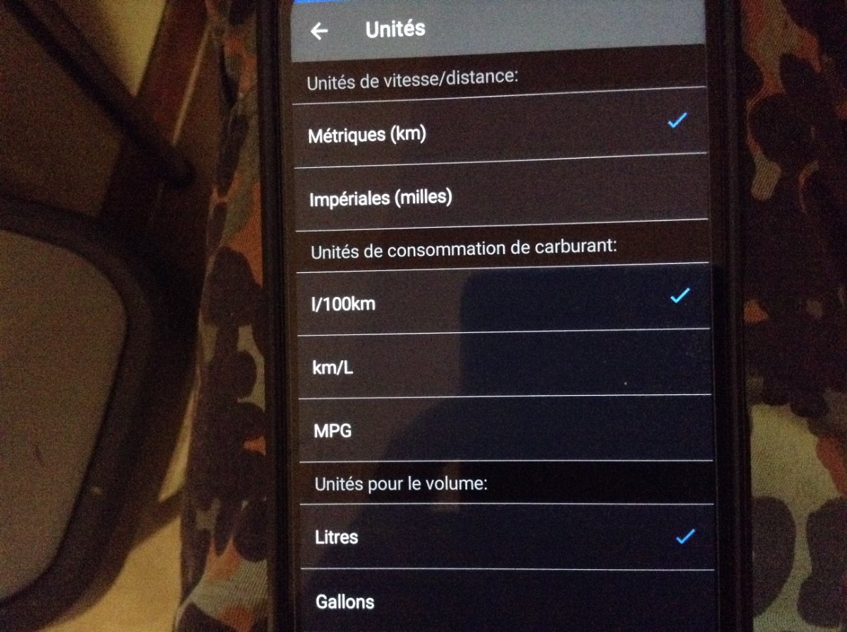

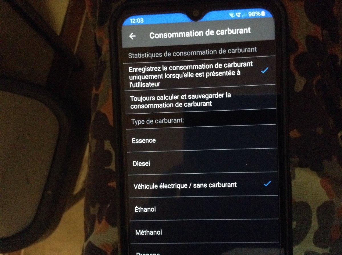

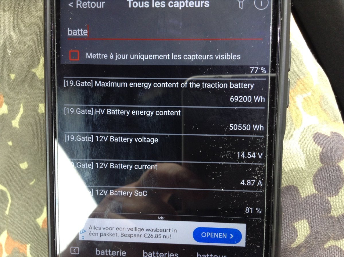

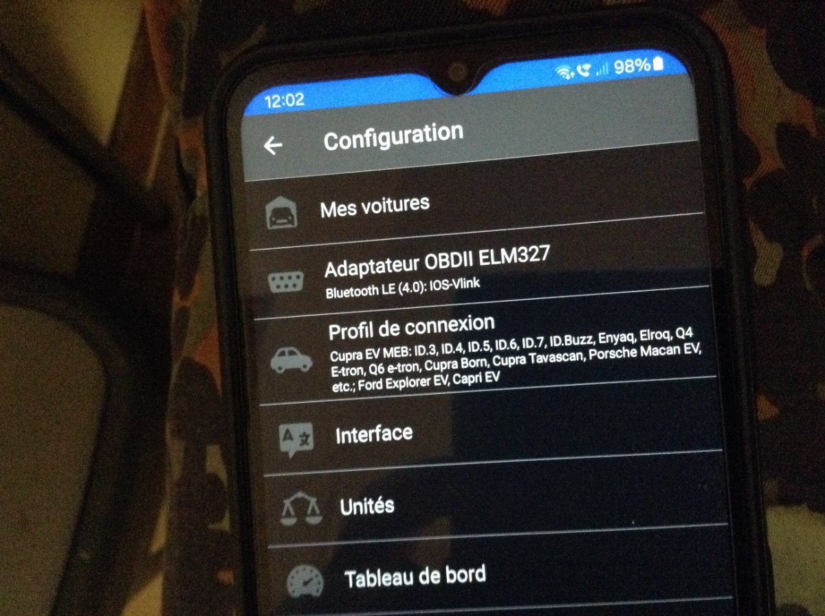

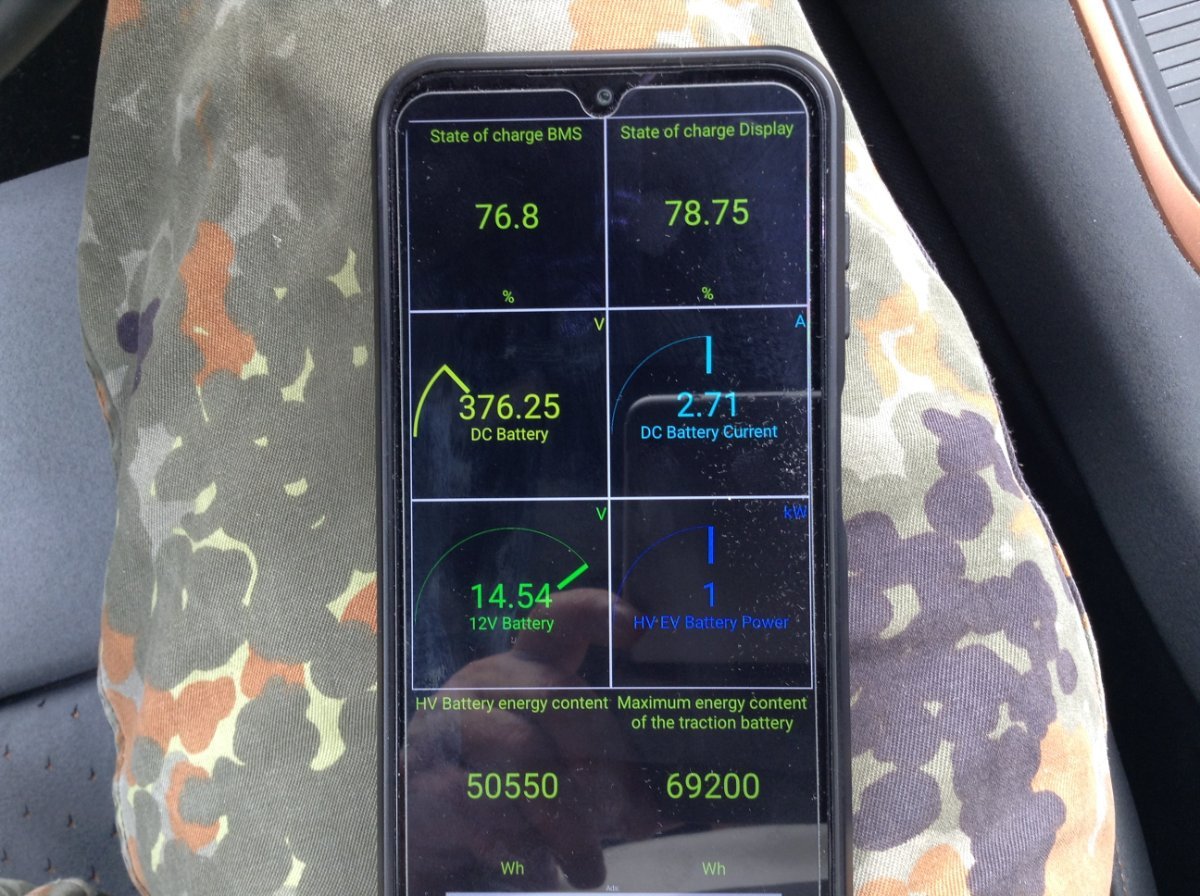

Salut,
En fait j'ai regardé avec un dongle OBD mais le résultat me semble étrange (peut-être m'y suis-je mal pris ?)
J'ai bien sélectionné mon véhicule Cupra Born
Je ne sais pas si je dois désélectionner les trucs qui ont rapport au carburant
Mais plus loin on parle bien de véhicule électrique
Mais le résultat affiché m'étonne assez.
D'abord il n'y a pas d'affichage nommé SOH mais seulement une mention de "max energy content of the traction battery" qui renseigne un petit 69200 Wh (pour une batterie de 77 kWh)
Valeur confirmée sur plusieurs écrans
Si c'est bien la capacité maximum de la batterie à 100% de charge, ça me ferait une sacrée perte de SOH (restant 84,5% ? sur base des 82 kWh bruts).
Si je regarde l'autonomie annoncé, je serais à 498 km pour 100% de batterie malgré une conso moyenne de 12,9kWh/100 sur mon dernier trajet et 14,4 kWh/100 sur les derniers 1671 km parcourus (donc respectivement 596 km et 534 km d'autonomie théorique)

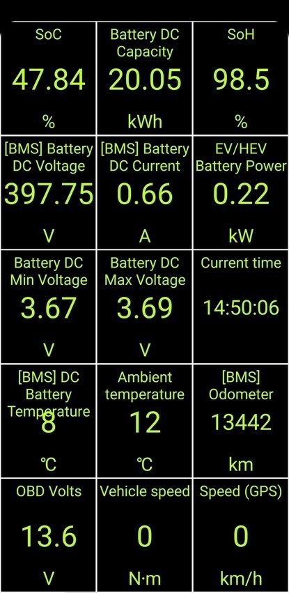

@marcs
Dans l'application CarScanner, c'est cette interface là qu'il faut privilégier pour avoir une bonne vision d'ensemble:
2025-03-13-14-50-07-198_com_ovz.carscanner2.thumb.jpg.1589a66295872380b8b9feb875712ef0.jpg
Certaines autres pages sont plus faites pour des véhicules thermiques.

 perso jamais réussi à avoir en KWh la valeur de la batterie ( la deuxième valeur en haut juste à côté du SOC)
Mais il me semble que sur Hyundai \ Kia tu peux pas avoir cette valeur alors que cheez Stelantis tu l as.

Salut,
Tu as essayé en passant par "tout les capteurs" et puis filtrer sur "battery", ça devrait afficher plusieurs infos.

Non! "Tableau de bord" dans la page d'accueil.
La page 1 s'affiche en premier dans ma dernière version sous Android.
Ensuite je ne sais pas, je ne connais pas le comportement avec Cupra Born.😐
