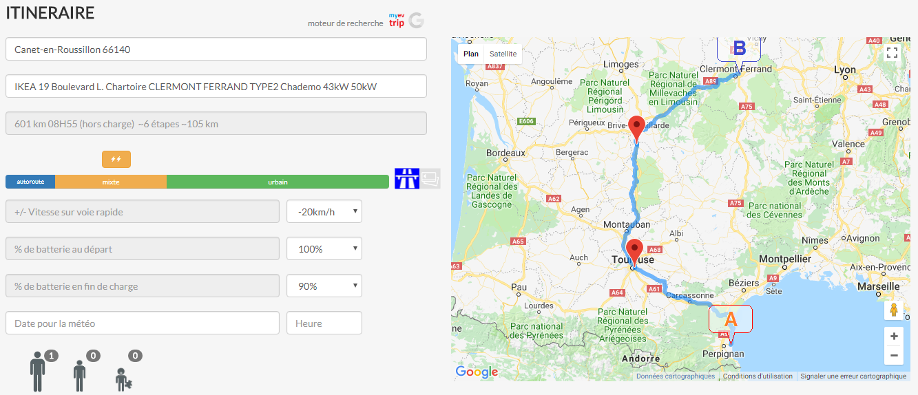

Peut-on modifier son trajet dans myevtrip (p.ex lui faire faire un petit raccourci qu'il n'a pas envisagé)?
Comme sur google maps en tirant sur des points de l'itinéraire par exemple...
Sur la carte en section ITINERAIRE oui. Dans les autres sections non. Une balise rouge apparait sur le point de passage ( section itinéraire uniquement ). Il est possible de supprimer les points de passage en cliquant dessus. Mais on ne peux pas les déplacer: il faut supprimer l'existant et en créer un nouveau.
Il est possible de créer plusieurs points de passage: attention à respecter l'ordre de passage A-Point1->Point2->... B. Les points de passage sont enregistrés en mémoire et pris en compte sur les cartes des sections BORNE et ROADMAP.
A noter que sur les mobiles Android je conseille de cliquer une fois sur le trajet en bleu, un petit point blanc s'affiche, puis tirer le point à l'endroit souhaité. Pas toujours simple à faire si on a des gros doigts
Un correctif est en cours pour enregistrer les points de passage dans les liens. C'est utile pour partager un trajet comprenant des points de passage sur les forums par exemple.
Dans certains cas, l'ajout de points de passage perturbe le calcul automatique des bornes dans la section ROADMAP lorsque les trajets ne sont pas globalement rectilignes.
Les exemples qui ne fonctionnent pas :
- aller retour
- boucles circulaires

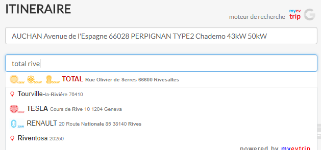

Comment puis-je entrer des origines et destinations précises, p.ex. des nom et numéros de rue ou > l'Espitalet de Caux< p.ex?
Merci Neph pour la réponse . Effectivement il y a le choix entre le moteur par défaut du site qui connait les 36000 communes françaises + les bornes référencées dans ma base ( non exhaustive ), et le moteur standard Google. Si la recherche par défaut ne convient pas il est possible de cliquer sur G pour activer la recherche Google.
Pour info l'option Google est désormais enregistrée dans le lien, donc plus de bug de ce côté là.
Exemple de recherche avec l'option Google ( ajout récent de quelques bornes IBIL en espagne + TOTAL Rivesaltes ):
Trajet myevtrip Barcelone, Espagne vers Montpellier, France
Ou des POI comme >station Total Access Rivesaltes< ou >borne CHADEMO Total Rivesaltes<?
Le moteur de recherche par défaut permet de rechercher les bornes et les communes en France, voir exemple ici. Pour info je viens de rajouter la borne de TOTAL Rivesaltes.
Un petit apparté sur le petit Logo 360 visible sur certaines bornes Auchan, IKEA, REVEO occitanie, IBIL,... en cliquant sur la borne on voit l'adresse de la borne et un lien hypertexte 360 qui permet de charger streetview avec visu directe sur la borne, ou un viewer maison qui affiche des photosphères prises par mes soins dans le sud de la France ( entre Béziers et St-tropez )

La borne charge rapide gratuite de Total à Rivesaltes n'y est pas non plus. Pourtant elle est sur chargemap.
C'est curieux, j'ai essayé avec 4 navigateurs différents et la borne est trouvée dans la boite de recherche en tapant total rivesaltes... en dernière extrémité essayer de rafraichir le navigateur ( ctrl+F5, ou icone rafraichir sur safari )
Ceci dit ce n'est parce qu'une borne est sur chargemap qu'elle l'est automatiquement aussi sur mon site, ce serait trop beau
J'avais cherché sous myevtrip avec >CHADEMO Rivesaltes<. Elle n'y était pas il y a 4 jours mais elle y est maintenant. Merci!
