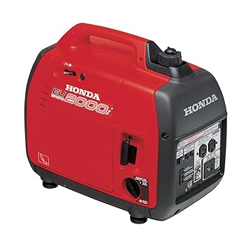

Pour nous c'est plutôt lui. groupe-electrogene-essence-inverter-honda-eu20i-1600-w.jpg
1500€ et on n'est pas sûr du résultat.

oui m'enfin, faut quand même être totalement retiré du monde pour ne pas avoir une simple prise où se brancher plutôt que d'utiliser ce genre d'engin qui fonctionne au carburant et fait un bruit pas possible. Pas ma vision du VE. Je préférerais des panneau PV pliant, oui je rêve
Mais un vrai réseau de bornes simple et accessible me suffira aussi!
D'accord avec toi, sauf s'il manque 10km avant un ikéa perdu en pleine campagne.
Mais 1500 euros du bruit, du poids de la puanteur, ça vaut pas le coup.
Sauf rare cas, où on sait pertinemment qu'il va manquer 10 Km.
Faut l'avoir en prêt. Pour s'en servir une fois par an.
