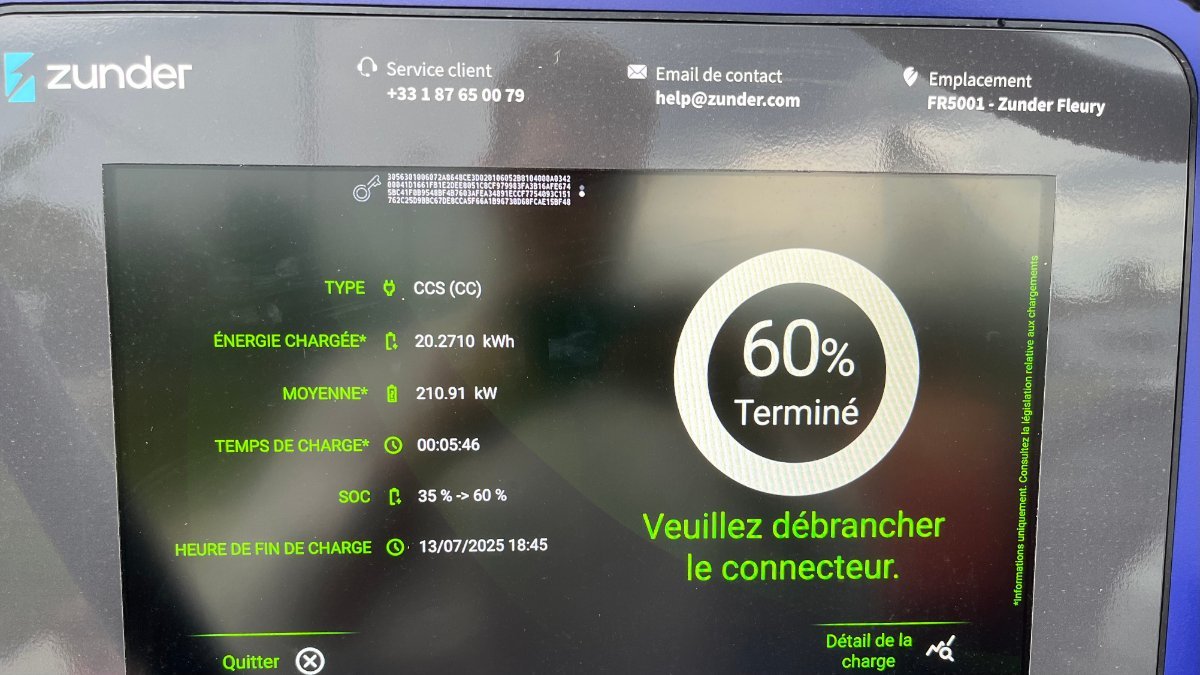

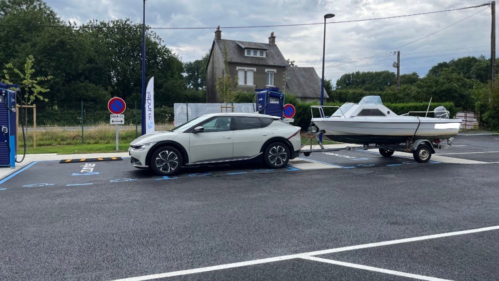

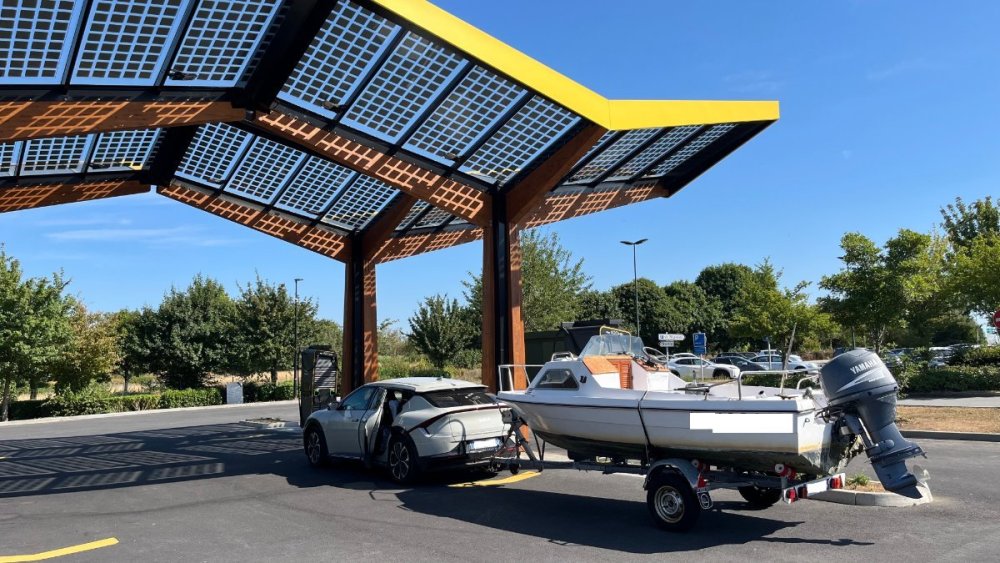

Posté(é) juillet 14, 20251 a Trajet de 350km avec un petit bateau entre la Bretagne et la Normandie, avec 95% de 4 voies où j'ai roulé à 90~95km/h (voiture chargée à 4). J'aurais probablement pu rouler plus vite mais je me méfie d'une remorque avec un seul essieu à petite roue (certes Michelin), et la conso s'envole rapidement. C'est super confort de tracter en électrique, de la sortie du bateau de l'eau à la cale jusqu'à la recharge... AWD (verrouillé automatiquement en tractant) en 19 pouces (Michelin Primacy5), 28 kWh/100 dans la première partie par 28°C au sec faiblement vallonnée. 32 kWh/100 dans la seconde par 19~22°C, route mouillée avec quelques grosses pluies et l'A84 assez vallonnée. Reste la charge qui ne s'annonçait pas si évidente... Hors Fastned (Guer) du moins 🙏🏻 et coup de chance seulement une voiture branchée au bon endroit chez Zunder Fleury que j'avais repéré grâce à Chargemap (se mettre en travers et demi-tour faciles). Ionity 6 bornes à Vire Gouvets en double-sens hors de question, j'aurais dû dételer et probablement attendre un dimanche après-midi. On aime la courbe de recharge de l'EV6... Modifié juillet 14, 20251 a par RacletteFumee
