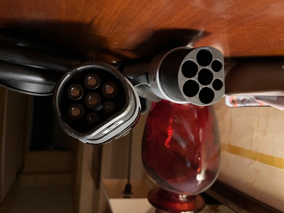

Une petite photo ce broche de la prise de face..

Ça semble bien être un câble triphasé…
Ça semble bon,
