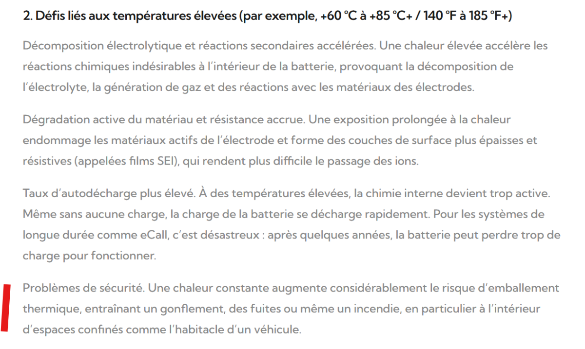

C'est un choix de ne pas la changer .
Mais pas forcément une bonne idée .
J'ai retrouvé un article sur e call :
Donc vu  ce qui est dit , ce n'est meme pas un choix , la préconisation de changement des batteries est vraiment question de sécurité tout court .
Chacun sait qu'avec les canicules ,on a dans l'habitacle combien , 60 ° ou plus !
L'article complet :
Le guide complet pour concevoir des batteries eCall fiables
Si tout le monde est conscient des risques encourus ,qui va tenter le diable personne .....

Certes, c'est pour les mêmes raisons qu'ils préconisent de changer le liquide de frein tous les 30000kms...La sécurité! Sinon, on risque de ne plus pouvoir freiner...Mon Dieu!!!
Sur feu notre ZOE, préco Renault liquide de frein tous les 4 ans, on a fait à 6, sur reco de la CC...!
Mon humble avis déjà donné ici: il y a tellement peu de choses à faire sur un VE lors des révisions, que les constructeurs en ajoutent, afin que les CC continuent de bien vivre, et surtout, de vendre des VE. Sinon, aucun intérêt de vendre des véhicules sur lesquels ils ne gagnent pas grand chose, par rapport à d'autres (Hybrides), où là, les révisions coûtent un bras, et une jambe. Le meilleur des mondes pour une CC!!
Je changerai cette batterie Ecall dans qqs années...
