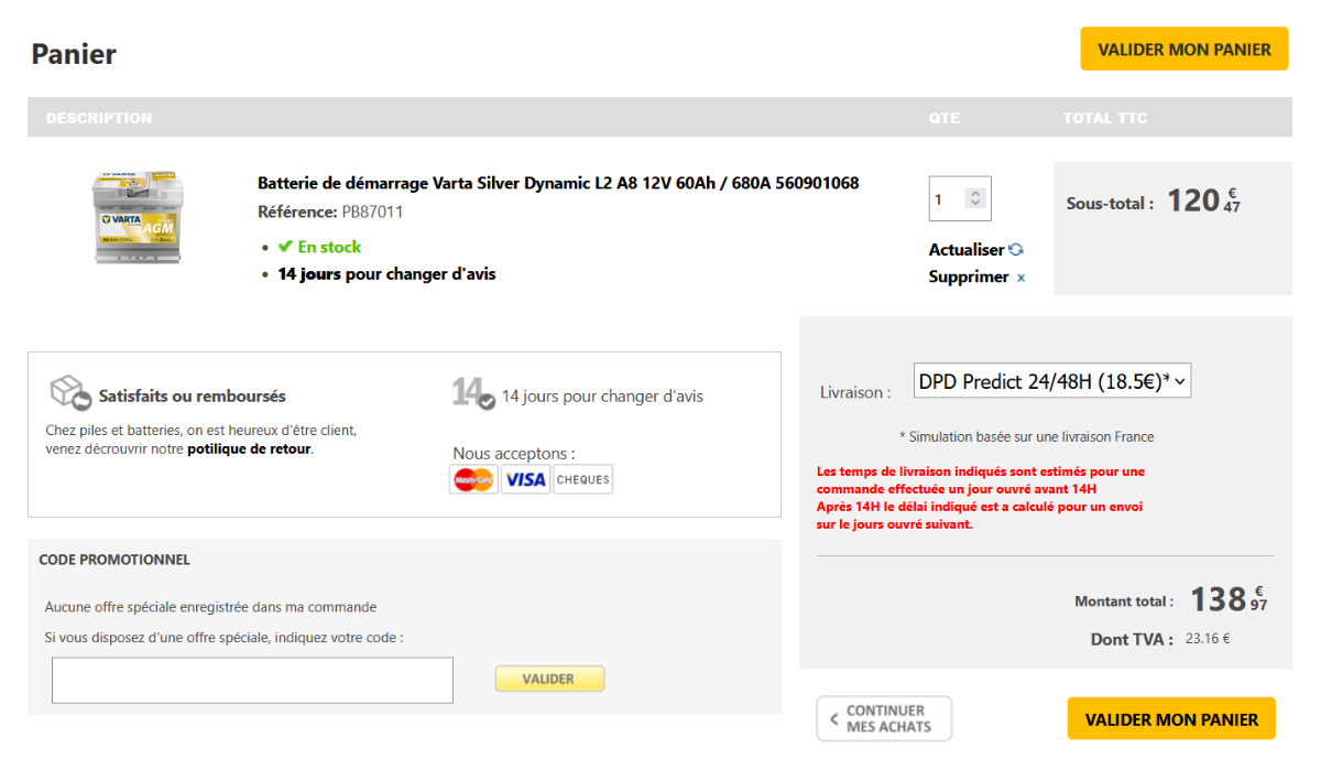

Perso, j'ai installé la batterie VARTA AGM Silver 60 Ah, commandée sur Battery Set (145 €). Je l'ai changée préventivement alors que la voiture avait 3 ans et demi, et que je pressentais un début de faiblesse de ce coté là.
Depuis un mois et demi qu'elle est installée dans ma voiture, aucun souci, c'est nickel. D'autres forumers ont pris la même.
Contrairement à ce qu'indique Norauto, (et l'IA...🙄) cette batterie est totalement compatible, comme toutes les batteries AGM 60 Ah.

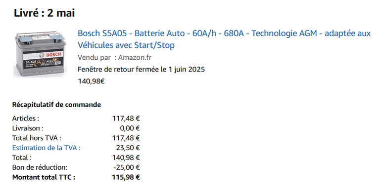

Oui mais achetée lors d'une vente flash avec réduction de 25€ et 4 ans de garantie BOSCH, j'avais fait fait une communication sur le forum à ce propos 😇

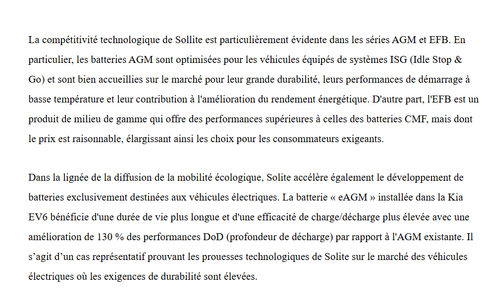

Juste pour info ,j'avais fait une recherche sur les batteries Hyundai Solite :
communication Solite : e AGM pour EV6
Donc sur les nouveaux modèles c'est une e AGM qui est installée et non pas AGM  ( a vérifier )

Le 27/07/2025 à 12:49, dan11 a dit :
Donc sur les nouveaux modèles c'est une e AGM qui est installée et non pas AGM 5 ( a vérifier )
La batterie Sollite a remporté le Korean Brand Star Award pendant 7 années consécutives
Merci pour l'info @ aux autres forumeurs. Bizarre que les revendeurs (Norauto, Feu-Vert, même Varta sur site site) ne mentionnement pas l'AGM comme technologie et batterie compatible.
Bonjour, les Coréens ne sont pas avares de superlatifs, j'avais regardé ce qu'ils disaient sur le constructeur des précédentes batteries installées dans l'EV6, que c'était le meilleur constructeur du monde, bla bla bla, et j'en passe et des meilleurs. Ils vont comme d'habitude mettre ce qu'ils vont trouver de moins cher. Il y a de grandes marques de batteries 12 V, et la Varta AGM est une bonne batterie, un peu chère mais bonne. Perso, j'ai préféré mettre une marque que je connais pour mes motos et qui est d'une durabilité que les autres marques n'ont pas, le problème c'est que pour les modèles voiture de cette marque, il faut acheter sur internet car pas distribuées dans les magasins. A défaut, une Varta ira très bien. Il faut aussi vérifier la taille des bornes pour éviter de changer les connecteurs.
