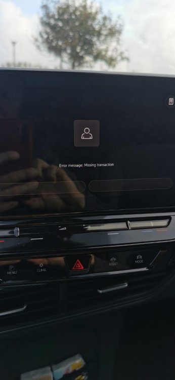

J'ai récupéré mon ID.3 d'occasion le vendredi 18 octobre et j'ai déjà des problèmes avec, des problèmes logiciels :
  1. Problème pour générer un QR Code
    Le jour où j'ai récupéré mon ID.3, j'ai voulu l'associer à mon compte Volkswagen ID, j'ai bien eu un QR code à scanner mais l'association a échoué. Depuis, plus moyen d'avoir un QR Code. J'ai le message "Vous allez être connecté avec Volswagen" qui reste pendant 5 minutes puis j'ai le message connexion annulé.
