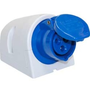

Si tu veux une bonne multiprise, prends en une de chantier.
Dans ton installation ce qui va le plus subir c'est la prise mural c'est la que le risque est le plus grand.
Si tu es un peu bricoleur et si ta prise est bien raccordé en 2,5mm² avec un disjoncteur de 20A alors remplace cette prise par une P17 mono 16A  c'est le même câble même disjoncteur.
Ensuite tu y branche une multiprise de chantier P17 mono 16A comme celle-ci.

Tu branches le CRO à 8A, un heures plus tard tu touches la prise pour voir sa température, si elle est froide du montes à 10 A, et refait le test pour aller à 12 A, si la prise est légèrement tiède tu peux maintenir l'intensité.

Il y a 15 heures, XBOS a dit :
adaptateur-prise-cee-vers-bloc-multipris
Là les risques seront diminué au pire tu fait sauter le disjoncteur.

Alors le mieux est de prendre une multiprise de chantier comme celle-ci.
