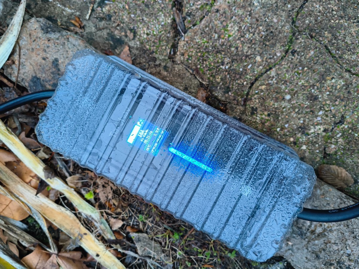

Recyclage de l'emballage d'une bûche de noël industrielle pour protéger le CRO des intempéries même s'il est sensé être étanche.
Le 30/12/2025 à 10:34, Tech21 a dit :
En tout ca on est sûr que ça résistera au froid 😏
C'est moins sûr pour les UV en été mais c'est une bonne idée même si cette boite ne dure pas plusieurs années.
