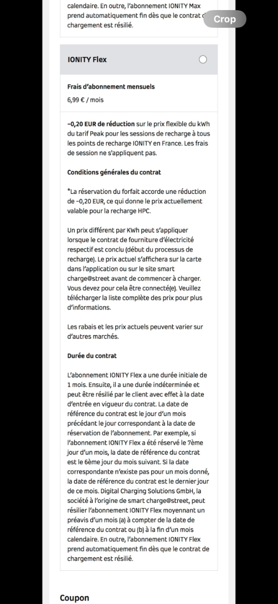

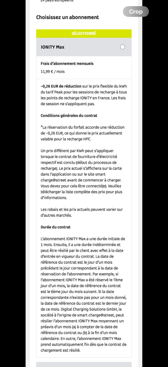

Rien à voir mais en faisant le curieux sur leur prix j’ai remarqué que maintenant la carte smart propose un abonnement IONITY
ca sera sympa ce genre de prix si on a le plug and charge comme la #5
Perso j’ai enregistré le lien et je passe pas par l’app hello smart: https://smart.charge-at-street.com/web/fr/smart-fr/dashboard
j’ai copié l’écran:
IMG_0064.thumb.png.6e2ad3d84b3797c5023ec24f00e57f8e.pngIMG_0063.thumb.png.ff23e801697b5bae75bc108afd24a6ce.png
Modifié par chriscat
Le 09/05/2025 à 17:17, chriscat a dit :
Intéressant, ça permettrait de pouvoir utiliser la carte rfid Smart au lieu de l'app Ionity lors des recharges, sauf que le contrat Flex a été remplacé par Motion et il est désormais à 5,99 €/mois pour du 0,39 €/kWh, et le contrat Max est devenu Power et est toujours à 11,99 €/mois pour du 0,33 €/kWh.
