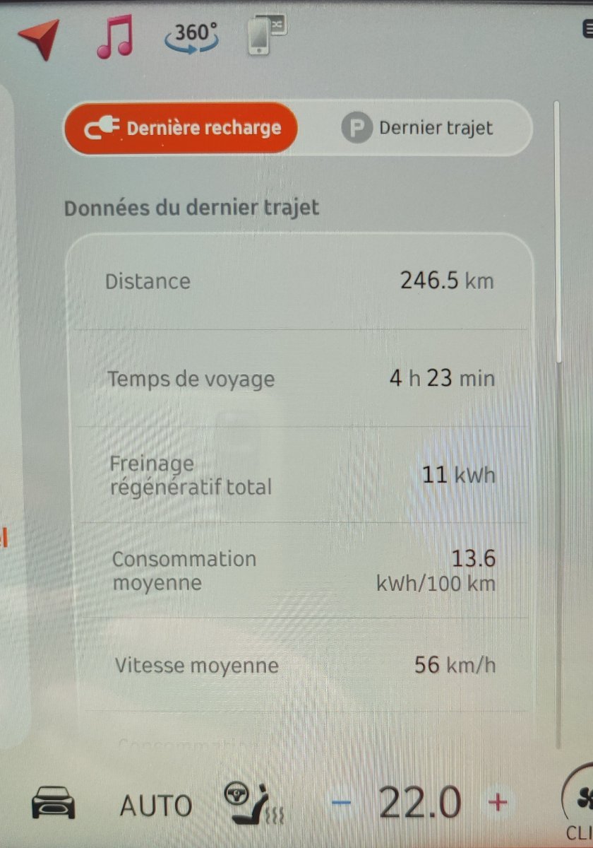

Ci-joint, tu verras la seule photo d'écran prise le lendemain, à l'issue de notre dernier déplacement sur ce même trajet (retour avec pluie et de nuit).

Le 16/04/2025 à 15:36, Kasu64 a dit :
Content de t'avoir été rassurant et utile.
Nous sommes très satisfaits de notre S#1, malgré quelques oublis qui je l'espère seront rapidement corrigés par une prochaine mise à jour...🤗
Je pense que l'on voit bien la différence, là,  entre Pro+ et Premium.Je serais incapable de réaliser 13.6 sur 246 km/h avec une vitesse  moyenne  à 56 km/h.
Moi je suis plutôt entre 15 et 16 sur ce type de parcours. A moins de rouler à 60 km/h tout le temps.
