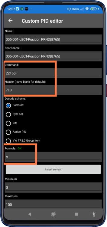

Dans le profil eUp par défaut, pas sûr que le bon capteur existe.
Il faut le rajouter manuellement :
J'ai entouré les infos à saisir (tu peux donner le nom que tu veux au capteur).
La valeur renvoyée doit être :
8 : P
7 : R
6 N
5 : D
Valeurs "éphémères" : ce sont les positions sur lesquelles le levier ne reste pas tout seul
12 : B
11 : D+
10 : D-
9 : P-R (entre les positions P et R !)
à noter : la position "B" est celle complètement en arrière, qui permet de passer de D à B (ou D1, D2, D3 à B),
ou bien de B à D.
Du coup, quand on roule en mode "B", ce capteur indique quand même "D", parce que le levier est physiquement en position D : si quelqu'un connaît un autre capteur permettant de savoir qu'on roule en mode "B", je suis preneur...
(Il y en a bien un qui permet de connaître la position D0, D1, D2 ou D3, mais bizarrement il n'indique pas D4 qui correspondrait à la position B).
Modifié par e-Lionel

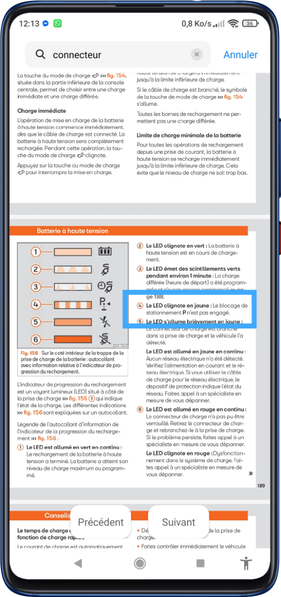

Plus de charge AC contact coupé, petite vidéo à l'appui
Une précision, quand on branche le connecteur de charge, il se verrouille bien, et la LED clignote en jaune, ce qui correspond bien au fait que la position P n'est pas détectée (voir dernière photo issue du manuel utilisateur)
Fin de la vidéo, "j'ai déjà vérifié et ..."  je suis en révision F pour mon levier 😭😭😭
