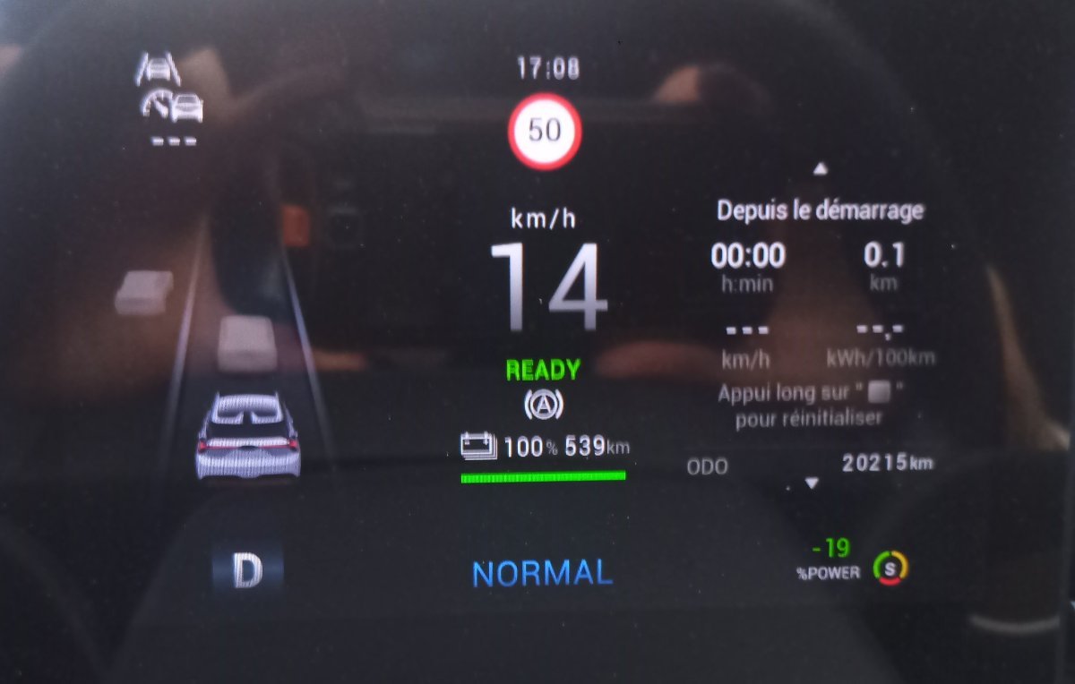

Bonjour,
suite à cette conversation j’ai voulu tester à partir de quel moment le one pédal fonctionnait dans la MG4 Luxury 77Kw
À partir de 98% de mon côté.
j’ai réussi à prendre la photo quand j’étais à 97%
Sur l’écran derrière le volant en bas à droite vous avez le petit "s" au lieu du 1-2-3-A quand vous êtes en régénération normal.
Ps:
La photo date d’hier avec protection d’écran d’origine
Depuis ce jour je n’ai plus ces éléments  d’origine qui faisait "négligé" , j’ai enfin installé des vrais protections 😅
