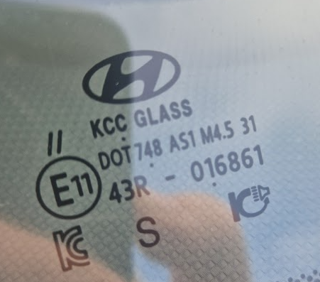

Bonjour, j'ai une Ioniq5 Intuitive 2023, qui d'après la fiche technique de l'époque a un pare brise athermique.
Suite à un impact, j'ai du changer mon pare brise, et j'ai l'impression que le nouveau n'est pas athermique.
Photo des logos du pare brise d'origine

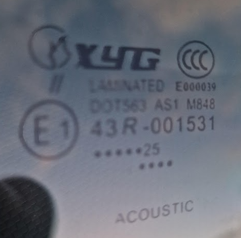

Photo des logos du nouveau
Sur le nouveau, en plus il n'y a pas la zone pointillées autour du rétro central comme l'ancien.
A votre avis. Athermique ou pas ?
a mon avis pas athermique ....
d ailleurs celui d origine ne l etait pas .

( ainsi qu anti effraction, et acoustiques , le S je ne sais pas ce qu il veut dire )

je note aussi que le parebrise qu on t a mis est pas un " d origine" mais un compatible ( autre marque que KCC )

Merci de ta réponse, je ne pense pas que "Solar" soit athermique, pour moi c'est parce que les vitres latérales sont teintées. Certains ont "Solar" sur le pare brise ? Ou autre logo standard pour athermique ?
Je pensais que le "S" était pour Sun.

Par exemple, si on voit que mon nouveau pare-brise est bien "traité acoustique"  et adapté au HUD (réservé à l'époque aux versions Executive et P45 , que veut dire le marquage "S" ?
   Solar ? Sun ?
Pour en revenir au post initial de @olivierTh, je note comme @Zek que ce pare-brise n'est pas estampillé Hyundai.
Il s'agit vraisemblablement d'un pare-brise "compatible" installé dans un centre spécialisé sans passer par une commande Hyundai.
Peux-tu confirmer @olivierTh ?

Bonjour Didier, oui, monté chez France Pare Brise, je n'ai pas la facture pour une histoire entre eux et l'assureur. Je les ai appelé pour leur dire que le pare brise n'est pas athermique contrairement au 1er, j'attends leur retour.

Si j'en crois la littérature consultable sur le sujet, avec la quasi généralisation de cette technologie de pare-brise depuis la généralisation de la clim, l'absence de logo spécifique n'est pas une preuve de non-traitement athermique du pare-brise.
D'autant que si les normes Européennes imposent le respect de certaines exigences caractérisées par la présence du logo E(x) inscrit dans un cercle et de la mention 43R, elles ne définissent que la résistance aux impacts, la clarté optique, la compatibilité avec les ADAS, la résistances aux variation climatiques et la réaction en cas de bris
Elle ne définissent donc pas de logo spécifiques au caractère athermique du pare-brise.
En revanche, la présence d'un logo spécifique sur les vitres latérales s'explique par le fait que cette technologie est beaucoup moins présente sur les vitres latérales des véhicules standard.
Toujours selon la littérature consultable, le principe technique du traitement thermique étant défavorable à la transmissions des ondes, la présence d'une zone spécifique pour installer un badge autoroutier (généralement autour du rétroviseur intérieur), pourrait suffire à caractériser la présence d'un pare-brise athermique (zone noire à différencier des pointillés noirs autour des pare-brise dont le rôle est différent).
PS: je n'ai pas réussi à trouver la signification du marquage "S" sur nos pare-brise.

Merci Didier, c'est exactement le retour que vient de me faire France Pare Brise.
Le nouveau pare brise est bien un athermique, et effectivement il n'y a pas de logo sur le nouveau pare brise comme sur celui d'origine.
Les fameux "points télépéage" près du rétroviseur ne sont pas non plus nécessaires avec les technologies récentes "athermiques".
Donc, s'ils ne m'ont pas mené en bateau, mais ce qu'ils disent correspond avec ton message, sujet clot.
@Didier_ Tout à fait d'accord avec ton message. En disant que ce n'était pas clairement indiqué, je ne voulais pas dire que cela était absent bien au contraire, je voulais plutôt relevé l'absurdité de la chose de ne pas faire apparaître un logo athermique (qui existe) et dans le même temps clairement indiqué "HUD" et/ou acoustique. Après peut-être que ce fameux S veut dire solaire mais encore une fois, en ne sachant pas et bien on ne fait que supposer 😅

XYG, Fuyao, la Chine fait aussi beaucoup de pare-brise.

De ce que j’ai lu le marquage en bas à gauche qui est un triple C c’est pour  (China Compulsory Certification) qui certifie que le pare-brise est certifié selon les standards nationaux chinois pour la sécurité, la résistance aux impacts et la sécurité .
Le S c’est la même chose pour la Nouvelle-Zelande
