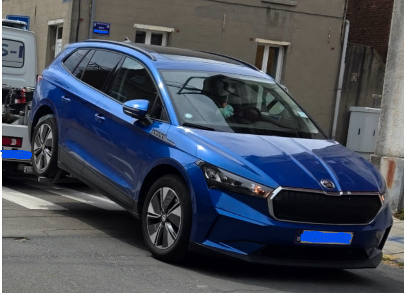

Petit retour d'expérience : vendredi soir mon Enyaq 80 de 2022 m'a proposé la mise à jour 3.8. Je l'ai accepté par crainte d'être embêté avec celle-ci pendant mes vacances.
Surprise le lendemain matin : La mise à jour OTA n'a pas été terminée, contactez l'atelier.
Le dépanneur est venu ce matin pour la remorquer jusqu'au garage. Pendant l'intervention, il a reçu l'appel d'un collègue qui avait exactement le même problème sur un autre Enyaq. Le dépanneur me conseille de faire les prochaines mise à jour à côté du garage VW/Skoda parce que ça plante très souvent.
J'espère la récupérer au plus vite...

Bonjour, petit retour de mon côté aussi, mon enyaq coupé 80 de fin 2023 m’a proposé la mise à jour 3.8 jeudi 9 juillet au soir, résultat le vendredi 10 matin la mise à jour avait échouée. Même résultat que vous, direction la concession en remorquage.
Je suis sensé la récupérer demain (près de 15 jours pour la réparation quand même) avec un « module de pilotage » qui a été changé selon la concession.

Même problème ici (version 60 de base - reçue en aout 2023), j'ai lancé la maj vendredi 18 au soir avec 60% de batterie + 3 barres LTE (+wifi accessoirement) et même chose; elle est partie samedi 19 au matin avec la dépanneuse.
Elle vient seulement d'être déposée aujourd'hui au concessionnaire car ils n'avaient plus de place 🤷‍♂️
