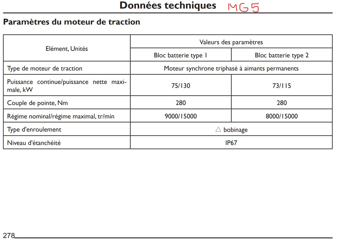

Après qu'elle baterie est type 1 et type 2. C'est pas claire. Je dirais type 1 = LFP mais même le manuel n'est pas accessible...
Pour la MG5 c'est compréhensible page 278 du manuel : le Type 1 correspond à la batterie LFP.

Type 1 : NMC (11 kW en triphasé)
Type 2 : LFP

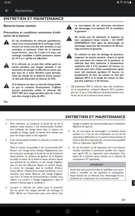

Merci d'avoir retrouvé est transmis les copies des pages du manuel MG4.
Il apparait que les recommandations et conseils dans le manuel de la MG4 sont un peu plus nombreux que dans le manuel de la MG5.
Quand MG recommande de charger chaque semaine à 100% si on route quotidiennement : c'est pour égaliser les cellules.
Si on ne roule pas quotidiennement MG recommande de charger une fois par mois à 100% : toujours pour égaliser les cellules.
Quand MG recommande de faire une charge lente de en dessous de 10% jusque 100% : c'est pour recaler le BMS.

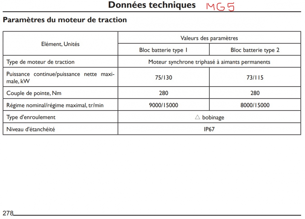

C'est curieux car pour la MG5 le "type 1" correspond à la batterie LFP avec donc le moteur de 130 kW

Manuel MG4 :

C'est parce que sur la MG5, il y a l'autonomie standard en LFP (50 kWh) et l'autonomie étendue en NMC (61 kWh), puissance légèrement diminuée en NMC probablement pour améliorer l'autonomie

C'est vrai que cela peut paraître surprenant, mais maintenant pour comparer deux model de VE je regarde le 0 à 100km/h.
Et ne fait plus très attention à la puissance. Je fais attention au couple sinon :)
Voici la fiche de la MG5 où l'on peut constater que malgrès la différence de puissance, la 0 à 100 est le même.
