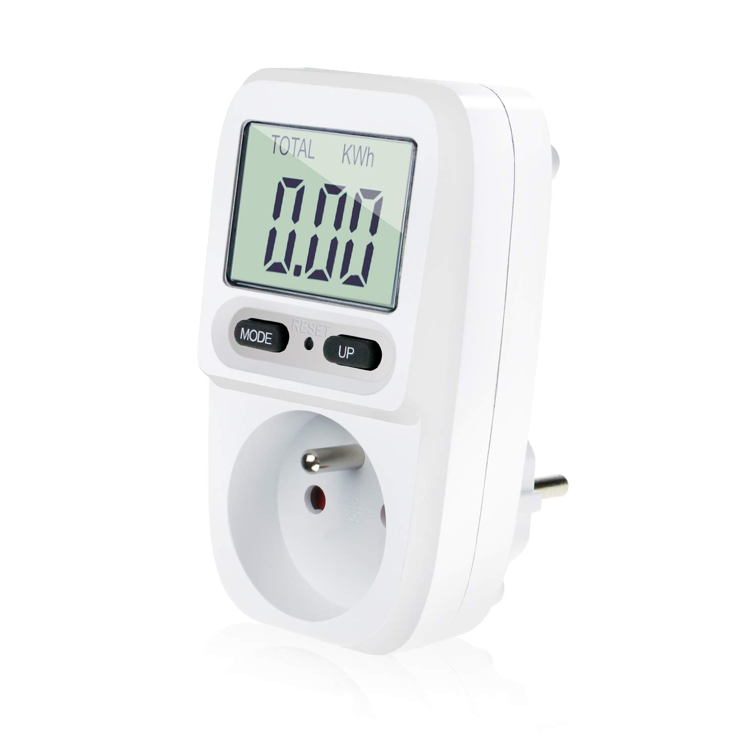

J'envisage l'achat prochain d'une BMW i3, je dispose dans mon immeuble (petite copro de 5 appartements) d'un box avec une prise de terre standard (je roule très peu, je pense qu'avec une recharge je tiens 2 semaines facile).
Je pense que la prise de mon box est reliée à l'alimentation électrique générale de l'immeuble (il y a un petit panneau électrique pour la prise dans mon box). Du coup je suis sûr qu'un de mes voisins va demander des comptes dès qu'il verra que j'ai un véhicule électrique.
Je me demandais si en mettant un appareil de mesure sur la prise qui relève la consommation je pourrai m'en tirer (en payant ma conso à la copro). Bien sûr c'est un peu bricolage et il faut que les autres copro me fassent confiance (je pourrais remettre à 0 le compteur), mais si ils acceptent, est-ce qu'un truc dans ce genre là pourrait convenir ou il faut prévoir une puissance différente ou un tout autre type d'appareil ?

comme tu le dis, c'est dépendant de la confiance des autres copropriétaires
si confiance , ce petit appareil est suffisant
si pas de confiance ou confiance limitée, il faut faire poser un compteur plombé par un électricien à l'origine de l'installation de ta prise

J'ai une prise du genre de celle que tu montre et elle est assez précise je l'ai comparer à un compteur électrique.
Mais tu peux aussi installer un compteur plus représentatif comme celui-ci. Dans les avis quelqu'un l'a utilisé pour une copropriété et il explique le raccordement.

avec le compteur que tu propose, pas de soucis
Si tu as un peu de place dans ton tableau électrique je te conseille d'installer un compteur Din dans ce genre la : https://amzn.to/2FlivKJ
C'est mieux intégré, plus propre et fait moins bricolage.

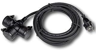

Chez Carrefour ils vendent des prises multiples 3 x 1 mm² puissance maxi 3500 W   ?

Ce serait pas plus sur de mettre une prise double?

of course yes mais je suis en location donc j'essaie de ne rien modifier et aussi accessoirement de ne pas faire flamber la baraque.... quoi pour les frites sans huile de palme ........
Il y a 3 heures, jeckill a dit :
Alors le mieux c'est une multiprise (chantier) avec câbles en 2,5mm²
Mais malgré tout c'est la prise mural qui devra supporter le plus puisqu'elle reprend le total de ce qui y est branché donc il faut être sur de celle-la.
