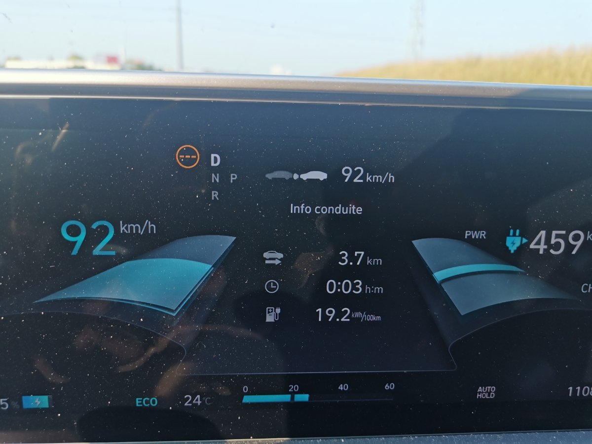

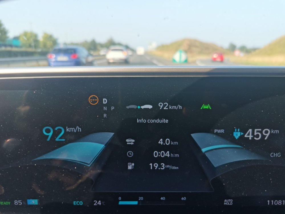

Sur la capture du haut , l'assistance maintien de voie est activée , le témoin bleu indique la distance entre véhicule ( distance de sécurité  que l'on peut régler )
Et sur la capture du dessous , assistance désactivée ,donc plus de témoin bleu .
Comme dit dans la doc ,la couleur  du témoin peut être différente ....
Enfin je me base sur la doc Inster , Inster 2025 qui a piqué à Ionic toutes les assistances et +
J'ai conduit de nombreux VE Hyundai ,y compris Ionic ,on retrouve toujours les memes assistances ....
Ce n’est toujours pas clair, et la doc n’est pas précise.
Sur la Ioniq 6 (Inster probablement aussi), le témoin peut être gris (ACC inactif), ou blanc (ACC actif) ou bleu (ACC actif aussi). En mode sport, je crois que la couleur bleue devient rouge.
Mais ce n’est pas une question de thème ou de design : il y a bien 3 modes présents (grisé, blanc, et coloré)
On le fait passer de blanc à bleu en maintenant enfoncé le bouton de l’ACC pendant 3 secondes. Ça change bien quelque chose. Ce que j’avais lu, c’est que c’est le mode de respect des distants et des accélérations (soit innée au véhicule, soit basée sur ta conduite). Mais en pratique, je ne note aucune différence bien flagrante.
