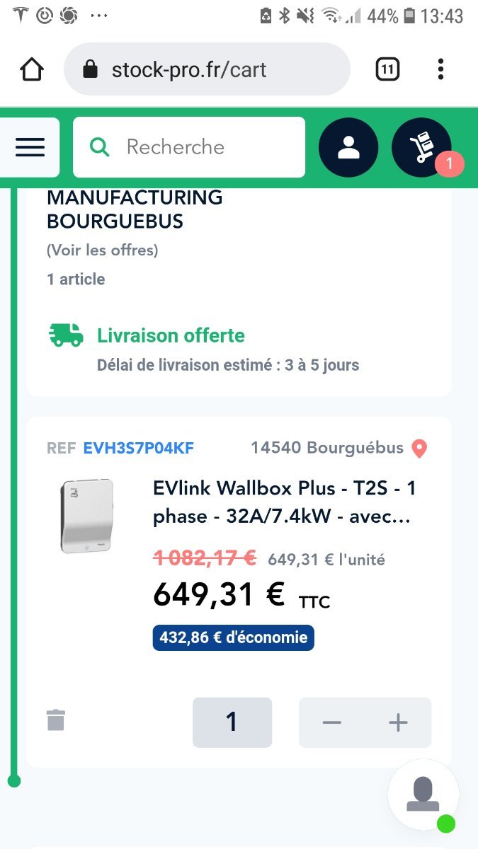

Exact @Ben_TM3150e c'est le câble Schneider 7ml.
La borne je l'ai eu à 649e (protections incluses, les lettres KF correspond aux protections incluses)

Quelques protections (le disjoncteur différentiel 40 A 30 ma type A) ? Une recherche de base avec google me donne 719 € la borne. Tu as des tarifs privilégiés ?
Si tu prends la référence sans protections, il faut un disjoncteur iDT40N 40A, (je n'ai pas compris pourquoi Schneider ne veut pas de iDT40T 40A avec un tarif bleu...bref) un vigi 40A SI et une bobine à manque MN.
Tu en as pour 100e à la grosse.
Non pas de tarif privilégié (mon taf n'installe pas les particuliers, que les industriels), je l'ai eu sur le net, le vendeur est Schneider Bourguebus.
Tu peux passer par eBay, stock pro etc, ils ne font que l'intermédiaire, cela part directement de l'usine.
Il faut que le stock tombe et il ne faut pas traîner. Il en avait 2 en stock au moment de l'achat, c'est parti en moins d'un jour.
Livraison en 1 jours
Après je voulais du Schneider, non pas pour le prix, mais pour la qualité du matériels, le respect de la norme même si le fait de l'installer soit même, le respect de la norme ne sert à rien pour les assurances, et on l'installe du Schneider des que l'on peut au travail (je parle de tout matériels, pas que des bornes électriques, meme si l'entreprise a la qualification, ce n'est pas notre job 1er)
Attention, je ne pense pas qu'il y ait de garantie par eBay, stock pro, du moins ce n'est pas clairement indiqué, mais perso vu le matos je m'en fiche totalement, donc je n'ai pas cherché à comprendre (mais je peux comprendre que cela soit dissuasif pour le particulier)
Édit c'est bien du neuf avec son carton etc 😅
Modifié par Mtu330
Merci pour les infos. Je suis allé faire un tour, il y a en 2 en stock mais à 757 € !
Le 21/12/2021 à 16:33, Stives a dit :
Voilà le prix que je l'ai payé Screenshot_20211202-134302_Chrome.thumb.jpg.8ea37aff9b0b8ee981424f1a41cf8040.jpg

Le 21/12/2021 à 16:37, Mtu330 a dit :
Bonne affaire effectivement !
C'est dingue je viens viens de cliquer à nouveau sur le lien de mon message précédent et le prix est passé de 757€ à 741 €. Je pense qu'il faut cliquer jusqu'à atteindre les 649 € !😀
Le 21/12/2021 à 16:42, Stives a dit :
A 649e protections incluses, cela correspond à un petit 550e la borne.
