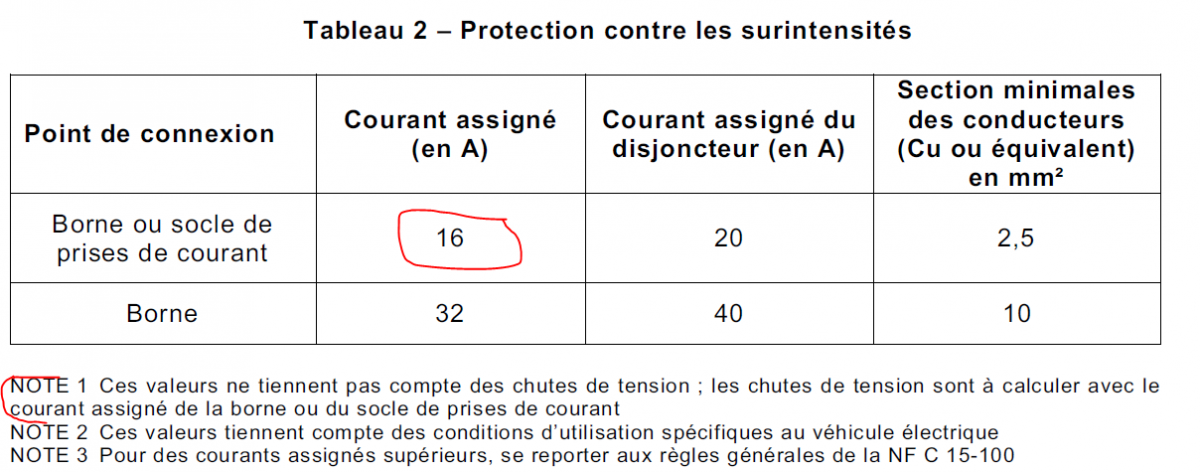

Tu interviens souvent sur la norme de manière perspicace et donc pour toi 4mm2... Respecte la norme selon toi? 🤔
Selon moi, même si en 4mm2, zéro pb pour passer du 16A, la protection devant être en 20A, il faut passer normativement du 6mm2.
Ben pour moi la NFC15-100 et la C 15-722 donnent 20A pour le courant assigné du disjoncteur avec 2.5mm² mini sur les conducteurs.
Je ne vois que la chute de tension à 5% qui contraigne plus la section des fils soit au moins 60m en 4², même si on part sur du 20A.
Je peux me tromper mais là je ne vois pas ce qui te fait considérer le le 6² comme nécessaire 🤷‍♂️.
En outre un 4² dans une gaine de 20 peut être conforme, pas un 6². Les critères de pose ne prenant pas en compte le fait que le câble ne verra que 16A.

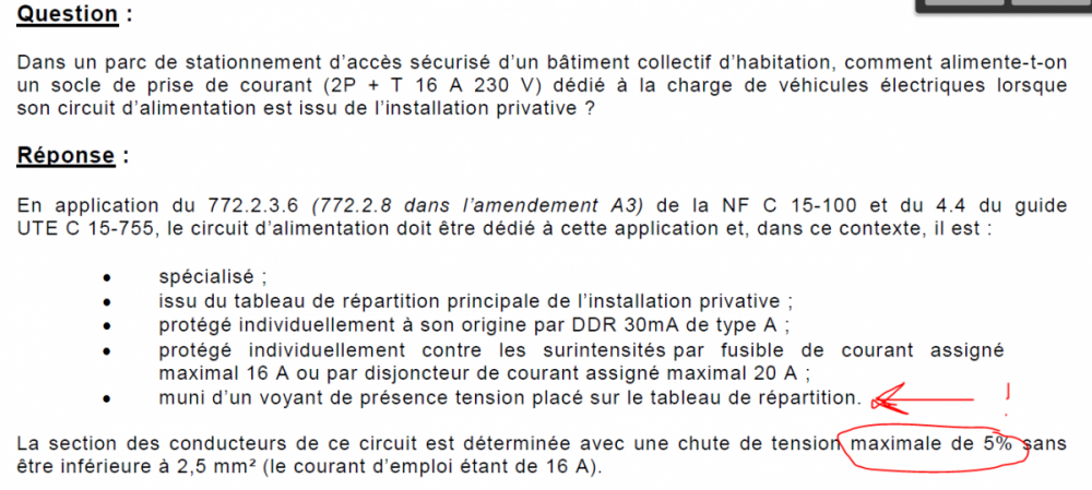

Sur 35m et 20A en prenant une chute de tension a 3% (si j'ai bien appris/lu la NFC 15-100), sans avoir l'abaque sous les yeux, je dirais 6mm2 pour 20A.
3% c'est pour les éclairages, 5% pour le reste
Ça se calcule pour les prise de VE avec la courant assigné de la prise soit 16A
issu de la C  15-722 :
Le 5% est confirmé dans la compil 2015 de la NFC15-100 et la fiche interprétation F15 :
Prendre 3% reste très bien pour prendre en compte la chute dans le reste de l'installation.
16A sur du 2.5² ça fait 30m pour 3%
16A sur du 4² ça fait  47m pour 3%
Pour le reste je suis tout à fait d'accord avec @BRETON38 il faut regarder les règles du syndic qui peuvent être spécifiques et se le faire valider explicitement s'il y a doute ou si le syndic a autorité pour t'imposer des trucs à postériori.
