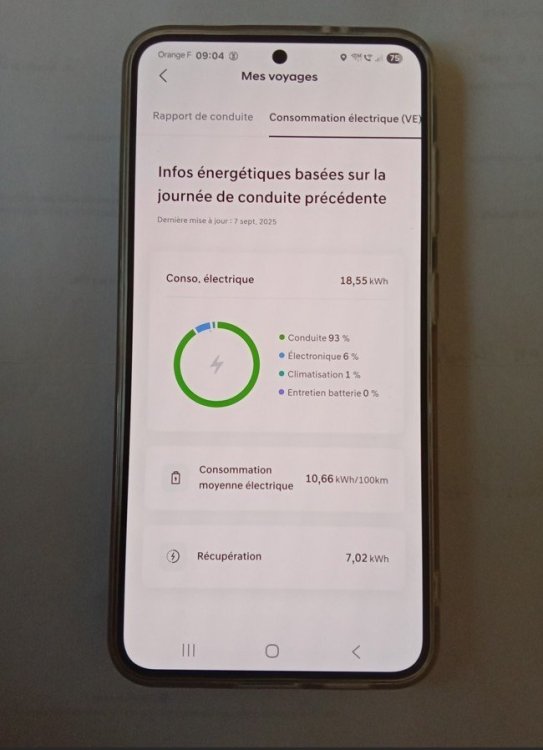

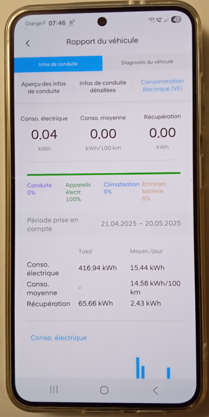

On peut avoir précisément la part regeneration sur chaque parcours ou en cumul ,meme sans OBD .
Avec Hyundai , 2850 km parcourus , beaucoup autoroute :
Ou détail avec l'application la plus récente :

Je trouve que les données de l'appli ne sont pas claires du tout...
Par exemple, certaines consommations sont données en kWh, d'autres en kWh/100, ou encore en kWh/ jour. Comment s'y retrouver dans ces valeurs ?
Sur ton premier écran par exemple, la récupération de 2,43 kWh est-elle donnée pour 100 km ou par jour ?
Si on compte dans ton exemple de 2850 km une conso élec de 416,94 kWh à laquelle s'ajoute une récupération de 65,66 kWh, on trouve une consommation moyenne globale de 16,93 kWh/100.
La récupération représente 65,66 x 100 / 2850 = 2,30 kWh/100 en moyenne. Donc plutôt en-dessous de mon estimation dans le cas de ce trajet.
Cela dit, au départ, j'avais fait mon estimation sur la base des données de l'appli.

Va en montagne (Pyrénées catalanes ?!) et tu verras que ces données sont malheureusement bidon (ou bien mal présentées) comme suggéré par as1chrone... Par contre cette (vieille) observation date de l'ancienne appli, il faudrait que je vérifie sur la nouvelle en comparaison, à moins que quelqu'un l'ait déjà fait ?!
Ma dernière interrogation porte plus sur l'influence de la régénération par rapport à toutes ces observations de cycle et détérioration en laboratoire (forte intéressantes et merci pour la vidéo), avec des charges et décharges linéaires, comme de l'autoroute en plaine en gros. Est-ce que les longues descentes comme l'A6 vers Beaune, A75 vers Montpellier, A43 vers Modane, etc. ne fait pas un nouveau cycle de décharge derrière ? On peut supposer que c'est positif, mais ? Si quelqu'un a du biscuit là-dessus...
