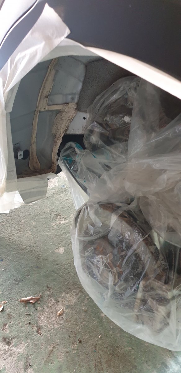

Comme vous pouvez le voir, j en ai mis au niveau des passages de roues arrière et au niveau de la roue de secours
J ai testé,  j aurais tendance à dire que c est mieux, mais j attend avant un peu pour confirmer

Intéressant les photos de l'intérieur du passage de roue arrière (même si on ne voit que l'AR droit 😉).
J'ai "insonorisé" le fond du coffre mais également le dessous de la banquette ARR.
En revanche, j'ai toujours hésité à démonter les garnitures même si ça ne semble pas très compliqué:
Est-ce que c'est fragile et est-ce qu'il faut prévoir des clips de rechange?
Et surtout, en voyant les grilles de ventilation inférieures, je me suis toujours demandé si la pose d'un insonorisant n'allait pas les "boucher" et quelles en seraient les conséquences?
As-tu des photos du démontage des garnitures des passages de roues AV?
Sinon, je me demande si un gain significatif ne serait pas obtenu en mettant de l'insonorisant sous la garniture de pavillon. Qu'en penses-tu ?
Aucun risque de casser les clips, ils tiennent pas beaucoup
Tu as vu une différence avec l isolant sous les sièges ?

Honnêtement ce n'est pas flagrant.
Au sujet des grilles d'aération inférieures des garnitures du coffre: Qui y-a-t-il derrière ?
Est-ce que ça correspond à un conduit d'aération quelconque ? Il me semblait avoir lu quelque part qu'il ne fallait pas les boucher ?

Hier, grosse pluie : le toit aussi est mal insonorisé, ainsi que le parebrise.
Ce n'est pas parce que le moteur est plus silencieux que ce ressenti est négatif.
Sinon, la mousse 5 mm sous garde-boue de roues décale aussi les clips qui finiraient par casser avec les vibrations sur route.
Imaginez un demi-cercle d'un mètre : longueur 3m14. Avec 5 mm de moins, ce demi-cercle fait 3m12 de longueur et les 2 mm manquants forcent sur les clips.
L'insonorisation du passage de roues serait ce qui apporterait le plus de confort acoustique selon moi.
Quel matériau mousse utiliser et comment fixer le tout entre le pneu et le garde-boue plastique  (pour éviter  la corrosion).
Je suppose qu'il y a plus d'un cm de marge en cas de compression maximum de l'amortisseur.
L'idée de la peinture insonorisante sur ces garde-boues me plait bien ... si ce type de peinture tient sur plastique- pas de corrosion possible.

moi, je n'ai rien vu derrière!

sur un forum étranger, une personne en a collé sur les plastiques des pare-boues, mais je n'arrive plus à retrouver le lien!
je pense aussi que la peinture insonorisant serait le mieux
je la mettrais bien tout autour des passages de roues

En y réfléchissant, je me demande si le bruit ne provient pas de la transmission des vibrations par toute la structure de support des roues qui se transmet ensuite à l'ensemble de la caisse. Auquel cas, pas grand chose à faire. Fenêtre ouverte, le bruit des pneus sur la route est différent de ce qu'on entend dans la voiture.
Reste à vérifier si cela a une incidence sur l'insonorisation.
