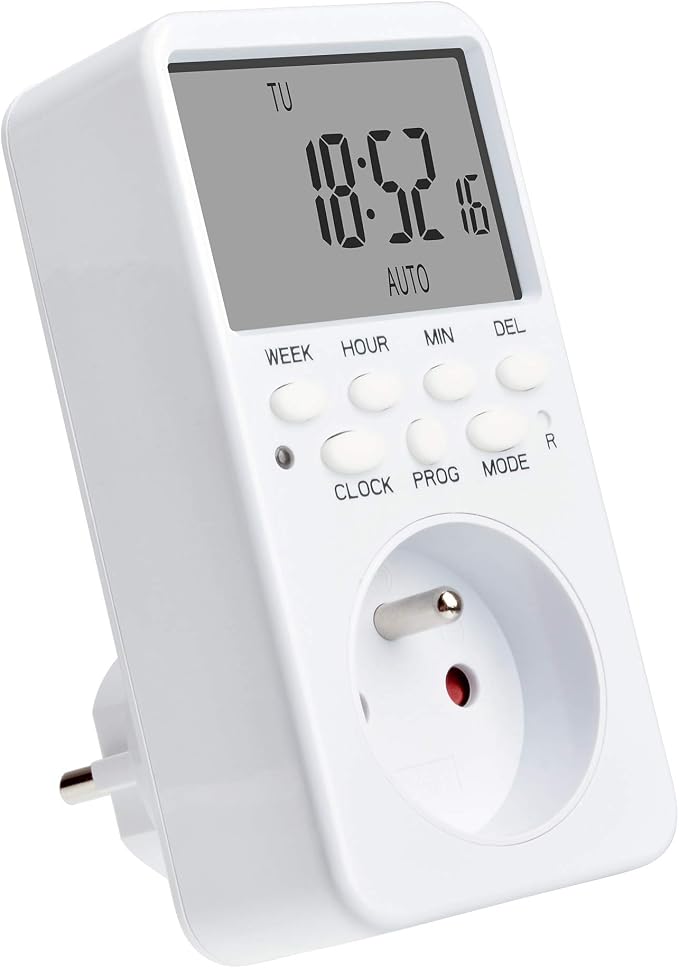

En attendant la livraison de la voiture, je me pose des questions sur la recharge car je suis tout nouveau dans le monde de l’électrique. Je vais uniquement utiliser une prise domestique dans le garage pour la recharge et je me demandais si il était possible d’utiliser un programmateur de prise électrique pour paramétrer la recharge pendant les heures creuses la nuit. Un truc de ce genre:615QSDxbZpL._AC_SX679_.jpg
