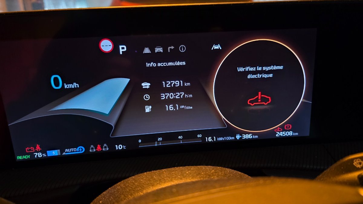

Bonjour,
En ville ce soir et tout d'un coup s'est allumé un gros voyant rouge avec une batterie dessinée. Çà s'affiche dans le cercle angle mort droit sur le tableau de bord.
L'assistance Kia me parle d'un coup de booster ou de remorquage vers le concessionnaire.
Ce n'est pas du tout la même chose.
Ca vous parle cette grosse batterie rouge avec le texte "Vérifiez l'alimentation" ?
Merci pour vos conseils.

Ça fait penser soit à une défaillance de la batterie 12V, soit à une défaillance de l'ICCU, les deux n'étant pas mutuellement exclusifs.
Je te souhaite plutôt le premier.
Peux tu donner la date de mise en circulation, si la batterie 12V a déjà été changée ?
Est-ce que tu arrives encore à rouler avec la voiture, à charger en AC et/ou en DC?

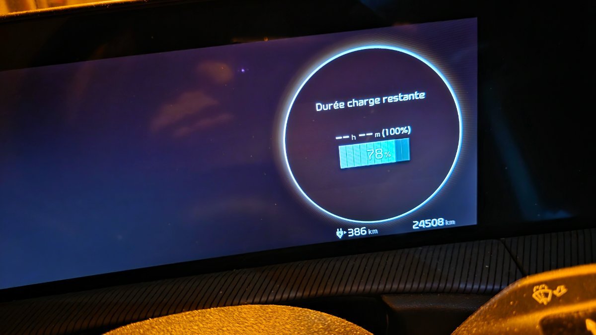

Elle ne charge pas en AC

Je vote aussi pour la défaillance ICCU. Pas d'autre choix que de l'emmener en concession. C'est chiant mais c'est un problème bien connu qui sera pris en garantie sans discussion.
S'ils ne sont pas trop manchots tu devrais récupérer ta voiture d'ici une quinzaine de jours (je ne compte pas les délais liés aux fêtes) avec un ICCU neuf avec la dernière mise à jour qui devrait fortement réduire le risque de nouveau problème identique.
Je te recommande de changer la batterie 12V dans la foulée, idéalement par une AGM, afin de repartir sur des bases complètement saines. La batterie actuelle a 2 ans et a dû souffrir dans l'affaire.
