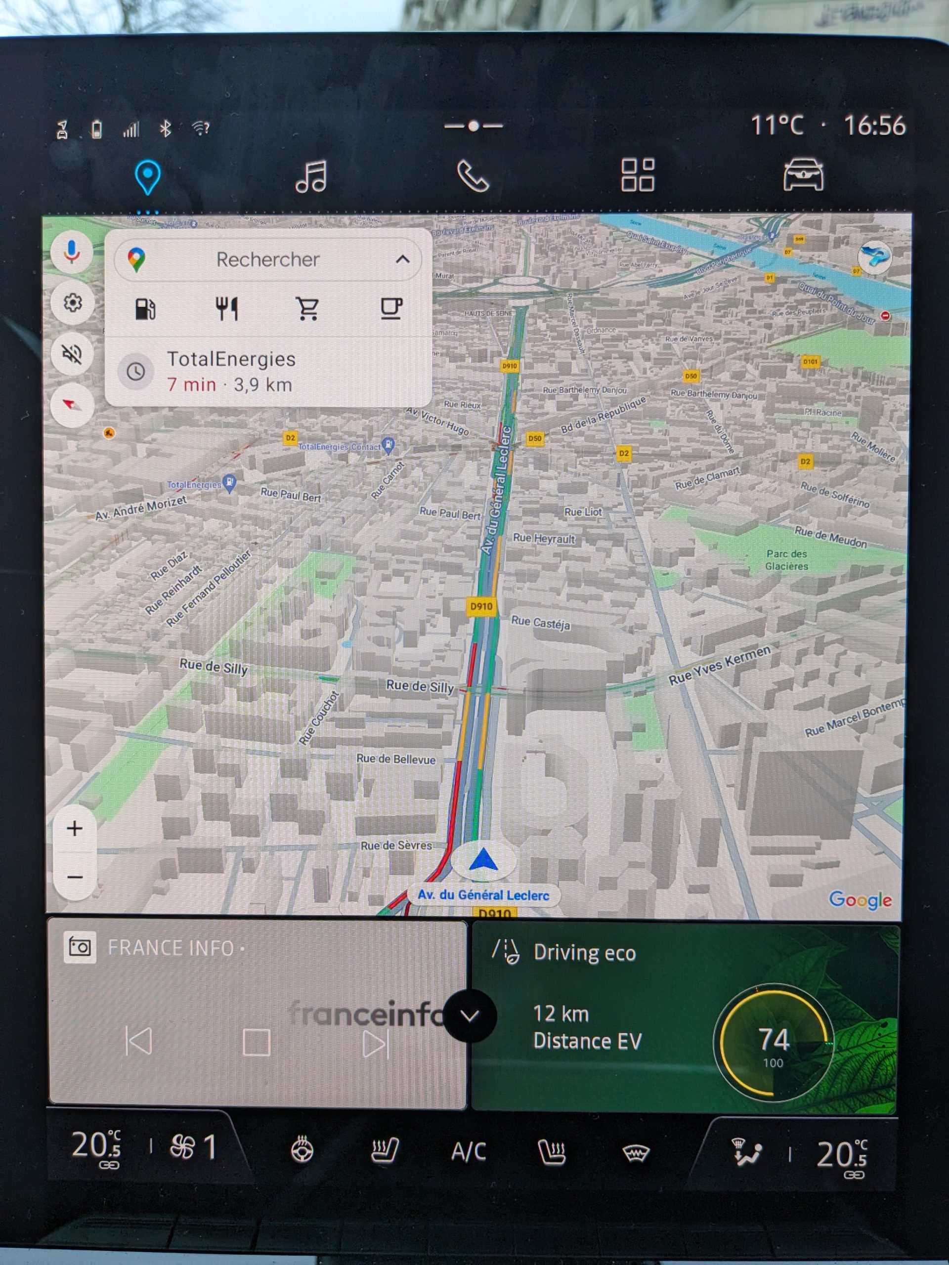

Ce que je veux dire, c'est que j'utilise toujours maps via le premier icône avec les 2 widget en dessous (d'ailleurs depuis open R link 2.1 il me semble que c'est le seul moyen d'avoir maps). Celui ci:
La c'était la page application (ou l'on clic pour avoir le menu des applications) qui était sélectionné) et maps était ouvert sans les widget en dessous (comme on pouvait le faire avant open R link 2 du temps ou maps était mis a jour par le playstore) ce bouton la :
OK. Je comprends mieux.
Oui, j'ai aussi eu quelques fois eu Maps en plein écran sans en comprendre la raison. Un appui sur l'icône en montgolfière et on retrouve les widgets. 😉
J'ai pas pu faire le lien avec l'envoi du trajet mais c'est possible... 🤔

Oui c'est ça. A chaque fois que j'envoie une destination depuis le téléphone et que je rentre dans la voiture, Maps est en mode plein écran.
Moi j'aime bien, alors je le laisse comme ça 😅
Ah j'avais toujours trouvé dommage de devoir se farcir les widgets sur Maps… triste qu'il s'agisse d'une option retirée…
Le 07/01/2026 à 21:42, cwis a dit :
Tu n'a pas la petite flèche vers le bas entre les 2 widgets ?
ça réduit les widgets et met Maps en quasi plein écran.

Le 09/01/2026 à 09:15, Silversurfer a dit :
Si, mais il faut le faire à chaque fois (pénible) et ça prend quand même de la place qui sert à rien.
