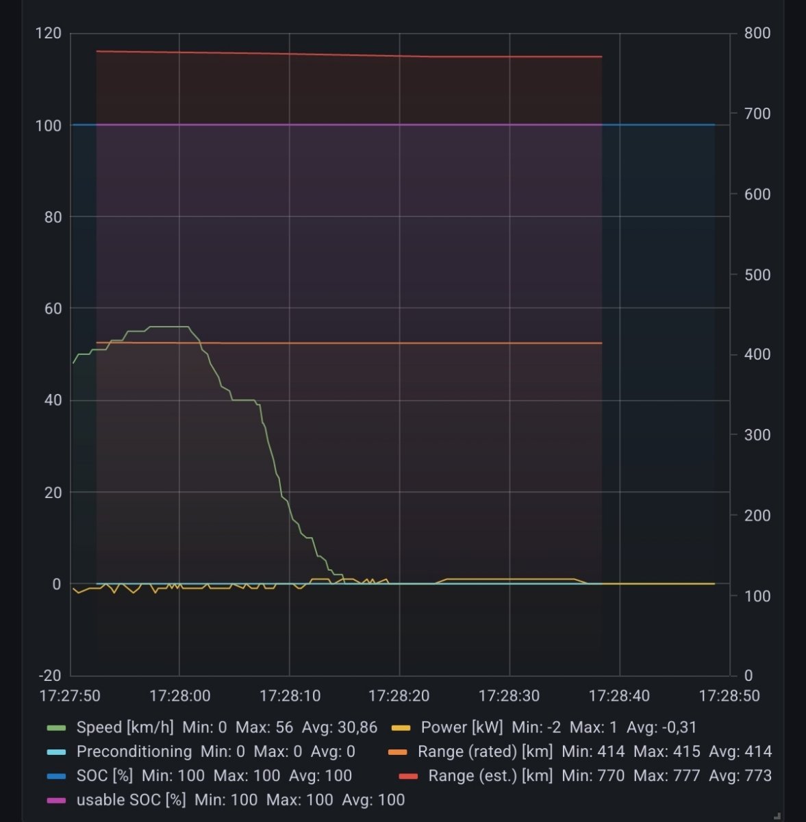

Et pour répondre à certaines remarques voici le trajet de 1,3 km que je devais faire entre le Novotel et l'Ibis après le suc et ma charge à 100% :
La pente (45m de dénivelé) :
Et ma vitesse et puissance, avec le Freinage Mécanique
Bref, je ne connaissais pas ce trajet, je n'avais pas éxagéré après ma charge, je n'avais pas de raison de penser que je me trouverai en roue libre sur ce trajet, et on voit bien que l'arrêt de FR se fait bien en plein FR en cours pas violent (10 kW), et aucun signe de la Tesla. Le FR est revenu après l'arrêt au feu. Heureusement que j'ai une conduite prudente et non brusque d'écoconducteur.

Power min à -29 avec un avg à 0.12, c'est peut-être ça le loup?

Le graphe Teslamate est assez parlant, on voit que la conso entre le départ et la perte du FR est nettement négative:
En intégrant la courbe en jaune, on aurait le nb de Wh que la batterie accepte d'ajouter au dessus de 100% avant de bloquer le FR. Il faudrait limiter la courbe à cette zone, relever la puissance moyenne et multiplier par le temps, et on aurait cette valeur.
A noter aussi que le FR n'était pas à zéro, la limite a baissé en deux temps, d'abord à 2/3 kW puis encore réduite de moitié là où la souris pointe.

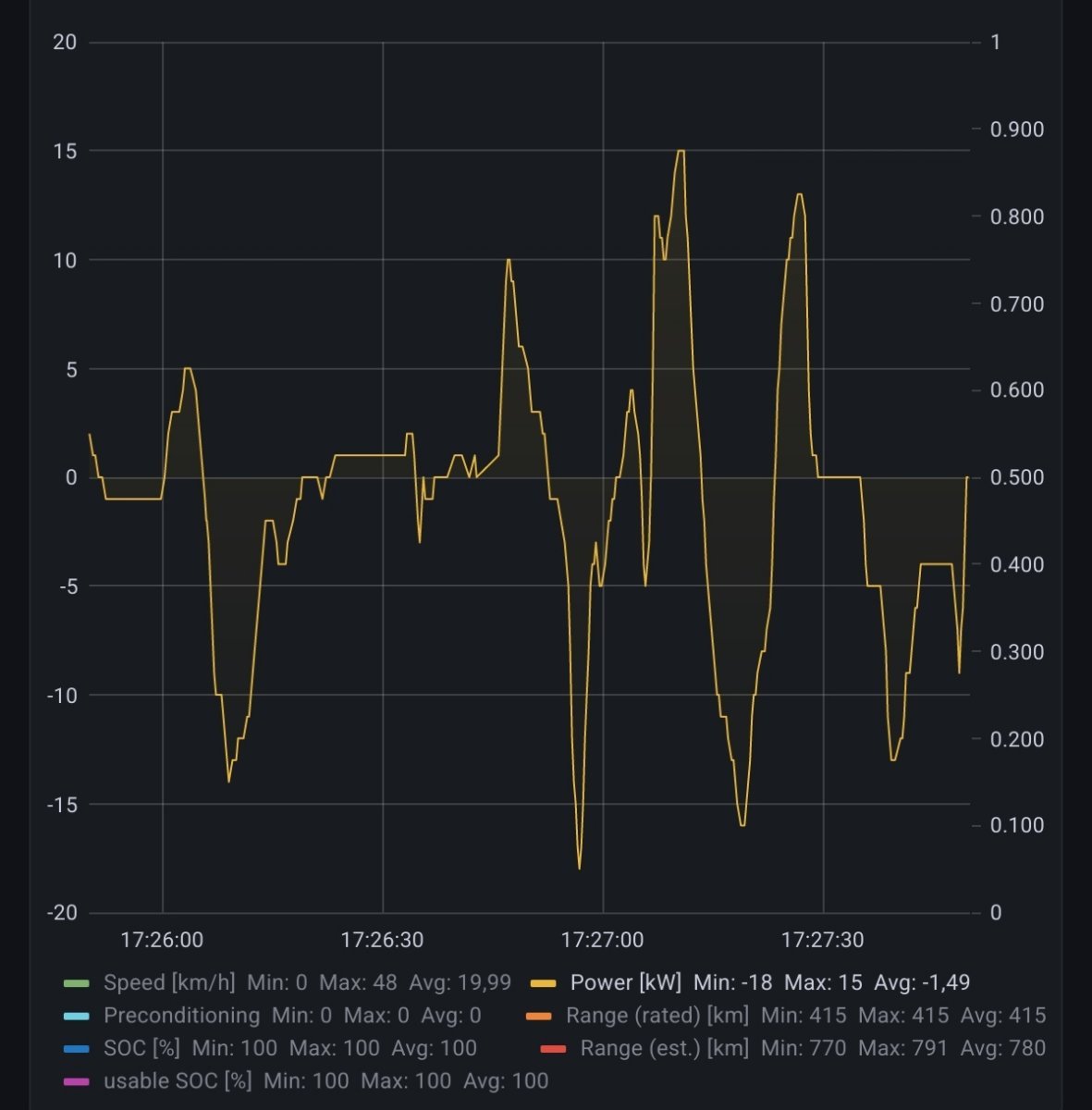

Screenshot_20220629-064801_Firefox.thumb.jpg.069dd8e0e83cbb5cdd7c25bf5896d725.jpgdonc -1,49 kW pendant 2:00 (2 min pile) = 50 Wh
et la minute d'après :

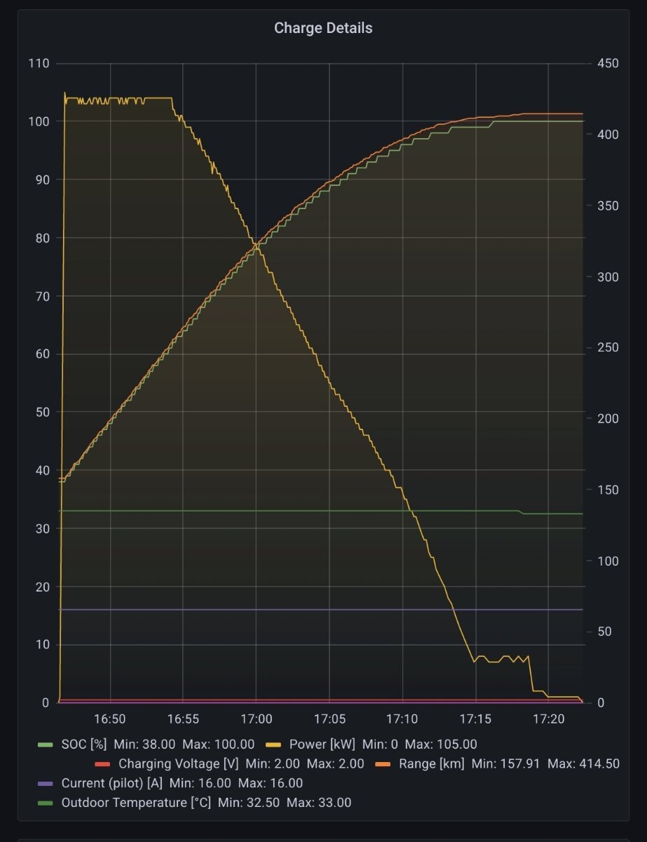

Pour info, j'avais poussé la charge au suc jusqu'au 100% bien plein
on peut voir le "poussage" de MrFurieux que j'estime à 1,5 km car mon estimé actuel à 100% est plus 413 km que 414,5. Ce qui ferait environ 200 Wh de "poussé".

50 Wh ça fait par exemple 60 kW pendant 3 secondes, ça laisse peu de marge si on commence par une descente, mais si on commence par une bonne accélération on peut avoir l'impression d'un FR "normal". Et si la charge est un "petit" 100% plutôt qu'un 100% poussé au max comme ici ça peut laisser 100 ou 200 Wh de plus.
Ce qu'on peut déjà en conclure, c'est que la présence du FR à 100% n'implique pas "3% de buffer haut" comme on a pu lire ici l'année dernière à propos des LFP. Il y a un poil d'élasticité à 100% mais ce serait de l'ordre de 300 Wh, soit 0,5%, du même ordre que pour les NCA. La vraie différence LFP / NCA est que les LFP acceptent une grosse puissance instantanée en étant proche de 100%.

Perso, j'ai chargé jusqu'à 100%, équilibrage des cellules compris (toujours ce que je fais quand je charge à 100%, c'est le but implicite de la consigne Tesla sur le manuel), i.e. jusqu'à ce que le SuC déconnecte.
