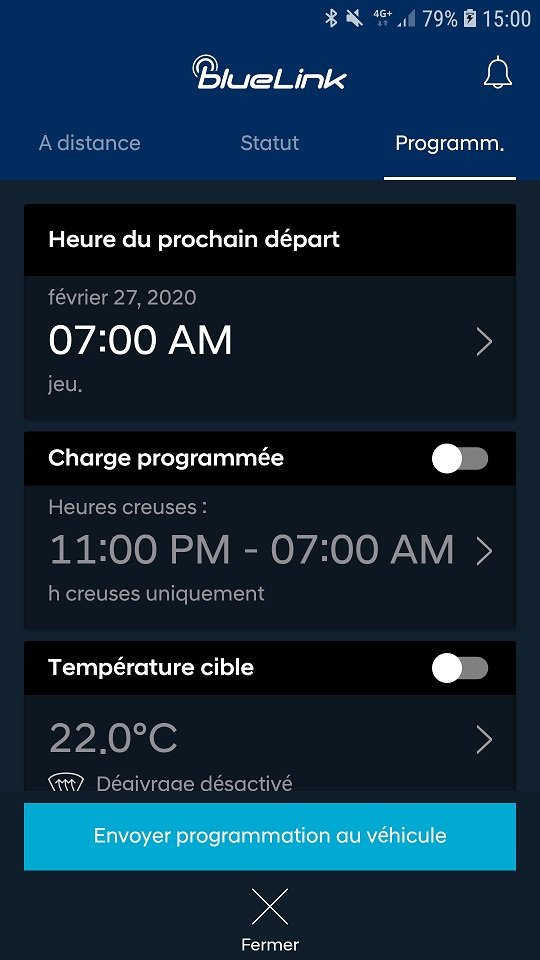

Par contre impossible de programmer la charge ni la clim à partir de l'écran "Programm."
Je règle heure et jours de départ
Et quand je reviens sur l'écran "Programm" c'est toujours vide et je peux pas programmer
Où me goure-je 🤔

Salut @JC et C, as tu seulement enregistré ta demande en haut à droite une fois tout sélectionné?
  • Auteur
Sinon merci pour le code PIN, je fais toujours le même et comme je me suis enregistré il y a longtemps pour la Ioniq, j'avais oublié que c'était ce fameux même code PIN.
il y a 23 minutes, Koniq77 a dit :
euhhh il est vrai que comme ça 🤔 c'est nettement mieux 🥴
Je n'avais pas vu le "Enregistrer" sur mon écran. Vais changer mes lunettes 🤓
Merci pour l'info

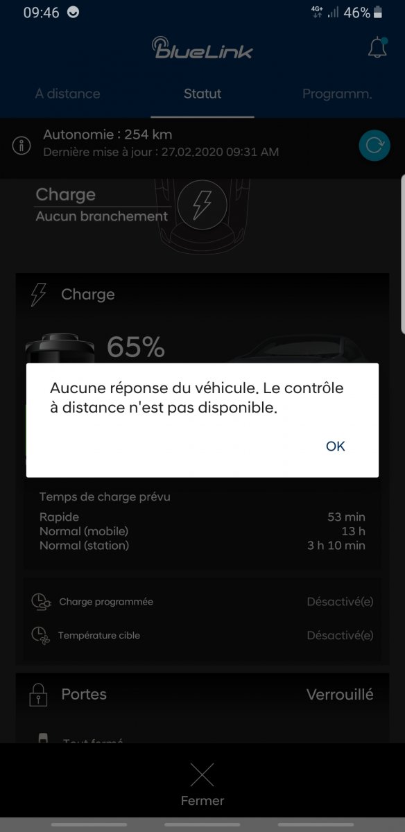

Il faut reconnaître que le système est "jeune" et fragile. Testé en Corée et peut-être dans les pays voisins, notamment en Chine, l'état du réseau est primordiale.
Soit on a un retour négatif par message, mais la demande a bien été pris en compte, soit le système de connexion réseau bug complètement au niveau véhicule et est incapable de rebooter seul. J'ai eu le cas le Week-end dernier où la voiture, garée au même endroit était joignable le 1er jour, puis rien les 2 jours suivants suite à bug, le véhicule n'avait pas été relancé au contact "start". Dès que le contact a été remis, j'ai eu de nouveau une connexion ... pénible.
Test effectué ce matin devant la maison, alors que cela fonctionne parfaitement au quotidien ... le serveur est actuellement indisponible... je ne pense pas que se soit lié à la météo très défavorable.
