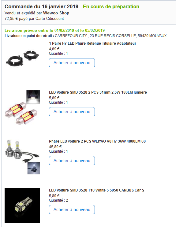

perso je suis passé sur une solution "intermédiaire" par Wewoo via Cdiscount
J'ai commandé semaine dernière et je devrais recevoir ma commande d'ici une dizaine de jour
Je verrais bien ce que ça donne

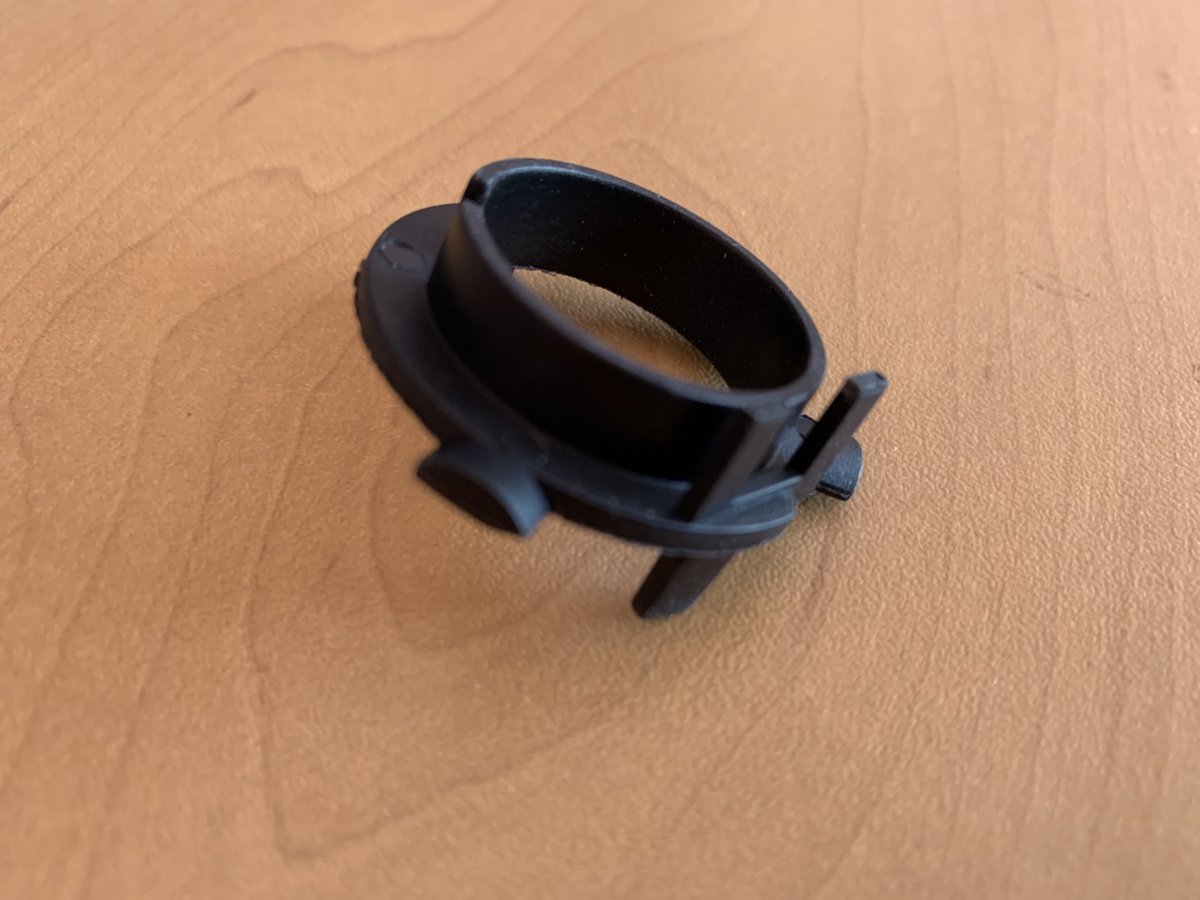

Dites moi les expert j’ai reçu mes led et les adaptateurs mais les miens ont deux petit ergots derrière, est-ce normal ?
ensuite est-ce que les supports sont bien montés ? Ces deux petits ergots frotte sur le support des led. Ça me parait un peu bancale comme montage....
Partager ce message
Lien à poster
Partager sur d’autres sites
Ils m’ont fait ch. aussi ces ergots mais moi ils appuyaient tellement sur le dissipateur que je n’arrivais pas à remettre la bague métallique.
Comme dit plus haut, je les ai pété, l’adapteur flotte un peu sur l’ampoule mais une fois en place c’est tellement au chausse pied que de toute manière ça risque pas de bouger... par contre vu ta photo tu pourrais peut être juste les limer un peu car vu tes ampoules ça pourrait peut être flotter un peu trop
bon courage pour l’ampoule côté passager faut pas avoir des grosses paluches...
