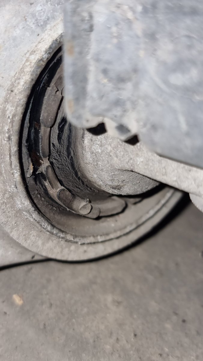

Bonjour,
En faisant l'entretien des freins, j'ai constaté que certains silents blocs du train avant n’étaient pas en bon état (fissurés et craquelés).
La voiture à 6 ans, je passe le contrôle technique ce samedi 😶
Je suis passé au SAV de Tesla leur poser la question : ils m'ont suggéré de demander un entretien pour vérifier l'étendue de la dégradation et en fonction du résultat d'intervenir...
j'aimerais savoir :
Si vous avez constaté le même genre de problème?
si vous avez fait changer les silents blocs ? Combien cela vous a coûté ?
Toutes autres informations utiles .

Hello pistache
Si j'ai bien compris chez vous "expertise", c'est le contrôle technique de chez nous ?
Tu as demandé une inspection pour "l'expertise" qui était autour de 500 €
Je suppose que 1 CHF c'est à peu près 1€ et au moment de faire les réparations, ils t'ont mis une rallonge sur les suspensions pour 1500€ supplémentaires, c'est ça ?
Si c'est bien ça, je trouve un petit peu étrange qu'il te fasse un contrôle et qu'ils ne s'aperçoivent pas de l'état des suspensions. Le contrôle est quand même facturé 126 CHF...

Je viens de trouver cette vidéo sur le remplacement des silents blocs.
j'ai le même problème...
Ce qui me gêne, c'est de me dire que c'est quasiment du consommable et qu'il faudrait les remplacer tous les 5 ou 6 ans...

Oui, c'est du bas de gamme ces pièces c'est sûr.
Donc oui, je leur ai demandé de faire un contrôle pour préparer le "contrôle technique" (après 5 ans la première fois en Suisse, + 1 année de retard).
Ce contrôle était environ CHF 140 (+ CHF 300 pour remplacer le liquide de frein). Ils ont constaté les problèmes de silentblocs mais n'avaient pas de pièces en stock. Je suis donc retourné une seconde fois pour remplacer ces bras de suspension et leur donner CHF 1'550.
J'étais pas motivé pour changer ça moi-même mais tu pourrais le faire et ensuite juste demander une géométrie.
Dans la vidéo il parle de Loctite sur les vis, c'est pas anodin car il y a quelqu'un sur le forum ou les vis se sont barrées et le bras est tombé par terre !

Merci pour les détails.
Je verrai bien samedi au contrôle technique.
S'il voit le problème (jeu dans les bras) j'aurai une contre visite : j'irai le faire chez Tesla
S'il ne le voit pas, cela me laissera plus de temps pour éventuellement les échanger par moi-même avec du matériel peut être un peu plus qualitatif.

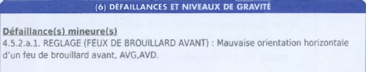

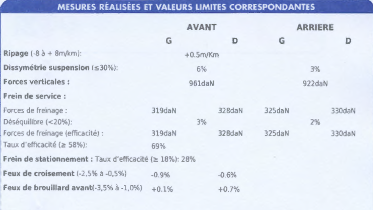

Bonjour,
Le contrôle technique s'est effectué sans problème.☺️
Le seul défaut relevé est le positionnement des antibrouillards.
Le personnel a été très sympathique, je lui ai donné un petit coup de main pour réaliser des opérations notamment au niveau de l'éclairage.
Il n'a rien remarqué de particulier sur du jeu dans les trains roulants, ce qui est bon signe.
Je n'ai pas poussé le vice jusqu'à lui demander son avis sur l'état des silents blocs.😜
Cela me laisse deux ans de tranquillité pour envisager une intervention sur ces silents bloc si nécessaire...

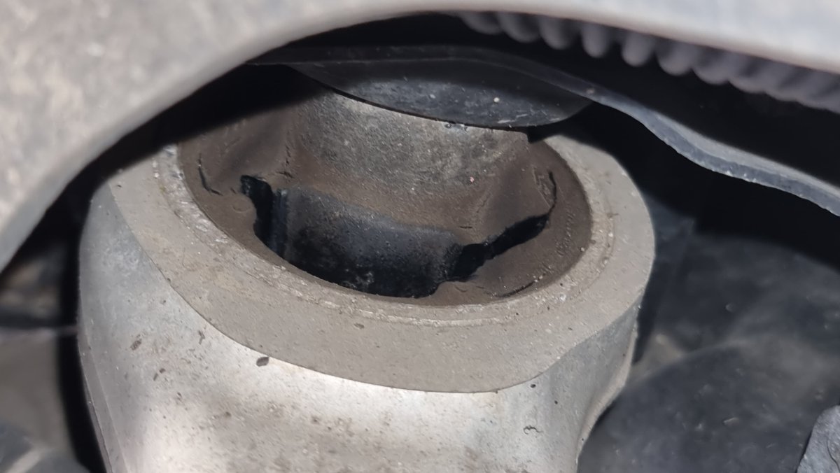

Bonjour à tous,
ma model 3 perf refresh de décembre 2020 vient de passer ses 5 ans (92000km). Le CT réalisé à 4 ans n'a relevé aucune anomalie.
Suite aux différents retours sur les forums et une sensation de perte de précision et flottement sur le train avant, j'ai été regarder les silentblocs.
Ceux-ci commencent ou sont déjà fissurés, ils sont proches de leur fin de vie.PXL_20260121_085830349_MP.thumb.jpg.fc7fea026b7e97f334ca1ee0ba749853.jpgPXL_20260121_085924681_MP.thumb.jpg.08da9c4ca89a662af8a6a319373379cd.jpg
Je vais donc devoir les changer.
Plusieurs solutions possibles:
-Soit je ne change que les silentblocs (on trouve des silentblocs renforcés sur certains sites spécialisés) sauf que se pose la question de l'état de santé de la rotule montée sur ces bras de suspension. Est-ce qu'elle vieillit bien? (a priori oui pour les bras inférieurs et non pour le triangle supérieur)
-Soit je change par des pièces d'origine Tesla (sauf que ces pièces sont sans doutes constitués des mêmes silentblocs de piètre qualité ou peut-être que Tesla a identifié le problème et monte une qualité supérieure sur ses pièces de rechange?)
-Soit je change par des bras renforcés que certains équipementiers spécialisés commencent à fabriquer. Il y a également le triangle supérieur "sport" réglable et bras réglables arrières si on rabaisse la voiture et/ou qu'on veut régler le carrossage pour un usage plus sportif mais là c'est une autre gamme de prix.
Pour ceux qui ont du changer les silentblocs ou les bras de suspensions hors garantie (car sous garantie, Tesla a du vous mettre de la pièce d'origine), est-ce que vous savez ce qui a été monté et le prix de la pièce??

Le 23/01/2026 à 09:51, Stormy a dit :
Il y a la facture que j'ai eue là :
https://forums.automobile-propre.com/topic/acheteurs-de-tesla-model-3-en-suisse-romande-12818/?do=findComment&comment=1708313
A l'avant ils ont changé le bas (e haut avait été remplacé sous garantie). Rien ne permet de dire que c'est différent d'origine; la pièce -E on peut peut-être espérer que cette révision est mieux...
A l'arrière ils ont changé une des 4 liaisons, en haut.
Bon au final, j'ai changé les triangles de suspension supérieurs avant et tous les silentblocs des bras de suspension avant et arrière (j'étais chaud 😅).
Pour les triangles sup avant, j'ai mis du Meyle HD (renforcé, notamment la rotule).
Et pour les silentblocs des autres bras (y'en a pas mal au final), j'ai pris un kit av et arrière Energy suspension (polyuréthane).
Voilà ce que ça donne à l'avant.
PXL_20260225_135440666_MP.thumb.jpg.723085356c2c8ae42371a2af9bb6a684.jpgPXL_20260224_133939364_MP.thumb.jpg.b3b49a64b919f8ffd0741d4c1ae00820.jpg

Hello. @Stormy
Et au niveau boulot, tu l'as fait toi-même, je suppose.
Tu as de bonnes compétences en mécanique ?
Niveau équipement, il faut des choses particulières ?
Tu y as passé combien de temps ?
Tu en as eu pour combien de pièces ?
Partager ce message
Lien à poster
Partager sur d’autres sites
Posté(é) (modifié)
Le 13/05/2026 à 19:30, marc54425 a dit :
Hello, oui j'ai tout fait moi-même.
Oui, il ne faut pas être novice sans que ça soit non plus une opération très compliquée. Il faut surtout avoir un minimum d'équipement et notamment, pour enlever les silentblocs, une presse hydraulique. Il faut également arriver à trouver les douilles de bon diamètre pour pousser sur les bagues métalliques des silentblocs. Après, sur le net, tu peux trouver des "presses" pas chères (~100€) composés d'un vérin hydraulique de voiture (c'est du bas de gamme mais ça fait le taff) ou des systèmes vis/écrous qui sont censés aussi faire le travail mais j'ai un gros doute sur ces derniers car il faut quand même exercer un effort conséquent pour arriver à chasser les silentblocs des bras.
Pour les triangles sup avant, moins de 2 heures tout compris démontage /remontage des roues inclus. Il y a d'ailleurs une vidéo sur le site Meyle qui est très bien faite=>https://www.meyle.com/fr/hub-de-contenu/vidéos/installation-du-bras-de-contrôle-meyle-hd-tesla
Pour le reste des silentblocs avant, 4 heures de plus ( j'ai dû un peu rogner les silentblocs au niveau des fixations inf des amortisseurs car les amortisseurs MPP que j'ai ont une forme légèrement différente de l'OEM).
Et enfin, j'ai dû mettre une bonne journée et demi pour l'arrière. Comme dit précédemment il y en a en fait pas mal (18 en tout) et j'ai un peu galéré à trouver certaines douilles de gros diamètre (j'ai dû même en fabriquer certaines)=> avant de se lancer dans le remplacement, il vaut donc mieux vérifier d'avoir les douilles adaptées (en mesurant le diamètre des alésages des différents bras).
260€ pour les triangles sup avant (commandés en France) et un peu plus de 500€ pour le reste des silentblocs (av et arr) commandés aux US (transport et taxes inclus). Et 100€ de plus pour les 4 silentblocs arrières rotulés (commandés en Allemagne).
Avec du recul, je pense que changer les triangles sup avant était à faire à cause des rotules réputées fragiles (grincement et jeu). Pour autant cela aurait pu encore attendre un peu.
Les silentblocs des bras inférieurs avant étaient HS, sauf peut-être ceux de fixation de l'amortisseur.
Pour l'arrière, ce n'était pas forcément utile car tout était en bon état (il y avait peut-être un silentbloc qui commençait à être un peu fatigué, mais rien d'alarmant).
Au niveau comportement, on sent la voiture plus précise, notamment dès qu'on commence à forcer le rythme (virage et freinage).
Je n'ai pas ressenti de perte de confort au passage aux silentblocs polyuréthane. Pas de bruit suspect non plus.
