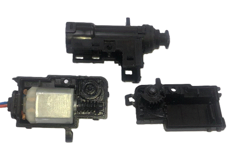

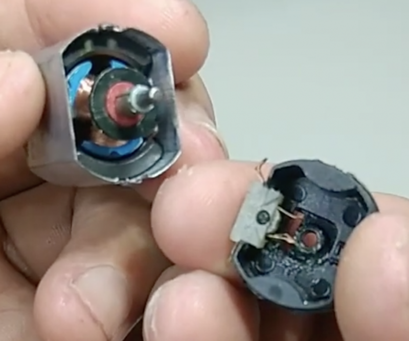

Bonjour, merci pour ce retour d'info ; l'astuce du fusible permet de reporter cette réparation sans impacter les recharges, les vacances sont sauvées. S'il y a eu beaucoup de trappes bloquées par le dispositif de verrouillage électrique, cette histoire de signalisation de trappe ouverte alors qu'elle est fermée est plutôt rare. Cela est sans doute lié à un détecteur de fin de course, je n'ai pas le détail. On peut parier que la résolution de ce problème consiste à remplacer le dispositif de verrouillage. Il faut déposer le bouclier…
Actionneur de déverrouillage de la trappe de charge (en anglais, charge door release actuator) :
Il n'y a pas, contrairement à d'autres véhicules, de tirette de secours pour ouvrir la trappe.
Alors qu'il y a une tirette pour libérer la prise de charge…
Ce moteur à balais semble bien petit, pour une mission si importante :
Dépose du bouclier et remplacement du verrou électrique :
