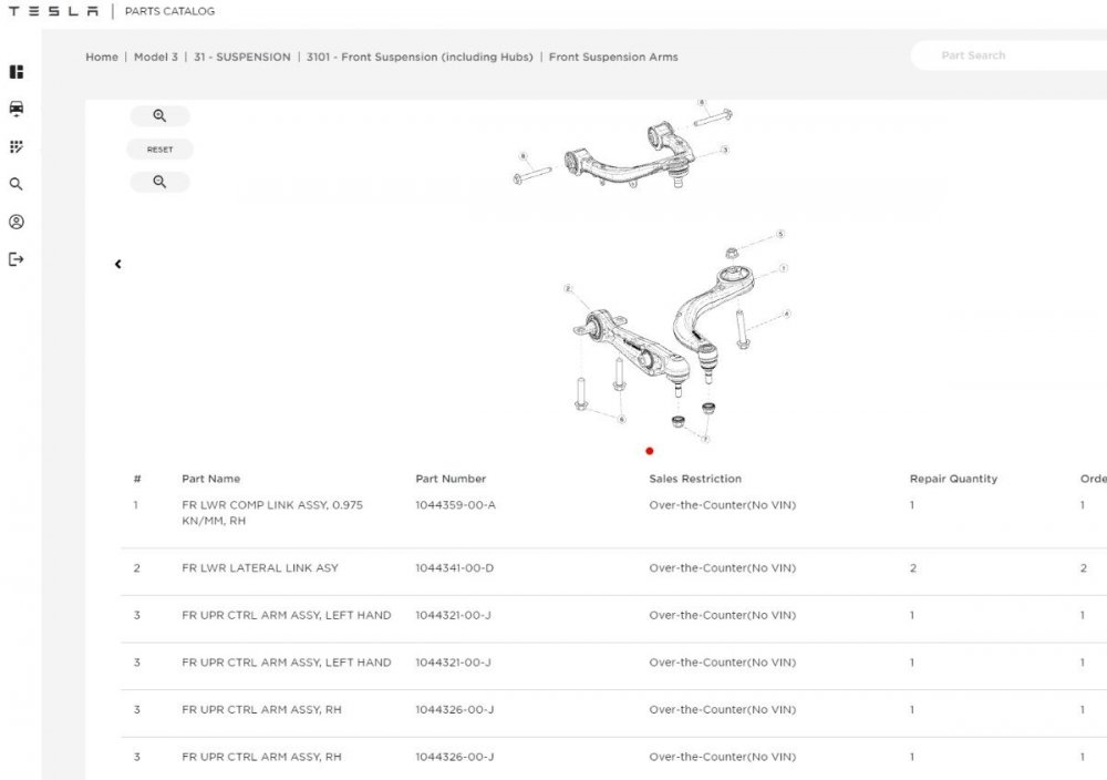

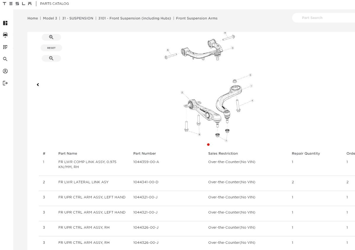

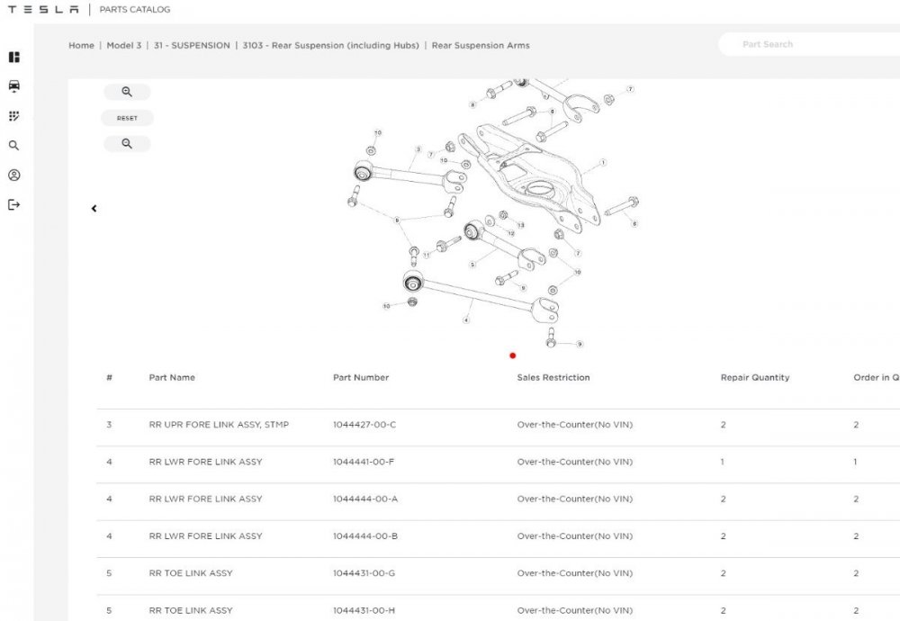

Il s'agit des silent-blocs de suspension avant des bras inférieurs, moins courant que les rotules des bras supérieurs (pour les modèles avant 2021) + des silent-blocs de suspension arrière des bras inférieurs et les + vers l'avant.
TESLA ne change pas le silent-bloc mais le bras complet.
Prix des pièces:
1) Bras Avant Inférieur: 173.86 CHF (~167 €) (le même à droite ou à gauche, soit un total de 347.73 CHF (~ 334 €) pour le train avant
Référence TESLA: 1044341-00-D
2) Bras Inférieur Arrière: 173.86 CHF (~167 €) (le même à droite ou à gauche, soit un total de 347.73 CHF (~ 334 €) pour le train arrière
Référence TESLA: 1044444-00-A
J'ai vérifié 3x, c'est bien le même prix pour les 2 types de pièces différentes...
J'ai mis une capture d'écran des vues éclatées dispo sur https://epc.tesla.com/.
Il s'agit de la pièce avec le repère N°2 pour le train avant et de la pièce avec le repère N°4 pour le train arrière.

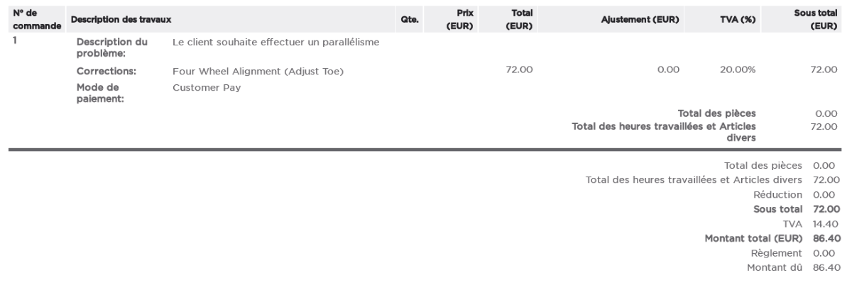

Je viens de recevoir un devis pour le parallélisme en SC : 86,40€
Mais je ne sais pas si ça inclut la géométrie et le carrossage.
Comme j’ai une belle usure des pneus arrières à l’intérieur, je me demande si ça peut corriger le problème ou si c’est un réglage usine qui provoque cela 🙂

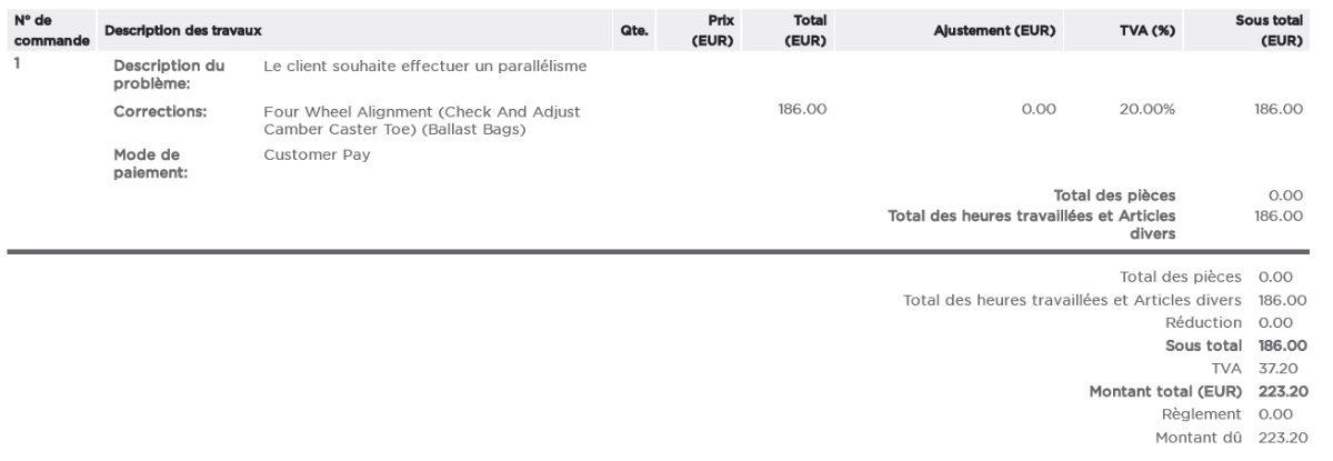

Suivi rapide, je viens de recevoir le devis du Service Center de Chambéry:
170.50 € HT, soit 204.60 € TTC 😅
Je vais demander des explications...
Pour comparer avec votre devis, voici la capture d'écran du mien :
1757343963_Capturedecran2022-06-14a16_39_56.thumb.png.5c2f8866211124be97d7b300563db430.png
J'espère que cela vous donnera quelques billes pour comprendre le prix 👌
Le 14/06/2022 à 16:41, Mir a dit :
Mmm, mon devis diffère un peu car il n'y a pas que le "Toe" qui sera ajusté mais également le "Camber" et le "Caster".
Je n'ai pas suffisamment de connaissances techniques mais je trouve étrange qu'ils prévoient de n'ajuster que le "Toe" dans ton cas.
A suivre (2)
Je vais leur demander de rajouter ça pour voir 😁
A mon avis, @Mir a un devis de réglage de parallélisme alors que @Vigiwatt a un devis de réglage (ou au moins vérification) de toute la géométrie (parallélisme, carrossage et chasse)
Modifié par Remy
OK, ca me semble bien etre le cas, mais je croyais qu'on appelait le reglage de parallelisme le reglage complet...
C'est ce que je pensais aussi.
Il doit s'agir d'options à cocher dans l'interface j'imagine.
J'ai rien coché perso, j'ai juste rédigé un texte.
Amusant les variations de tarif.
J'arrête là, je vous ferai un retour une fois l'intervention effectuée...
Le 14/06/2022 à 17:27, Vigiwatt a dit :
En principe, on parle de géométrie pour le réglage complet, mais c'est vrai qu'on dit parfois parallélisme à la place car le parallélisme est le paramètre qui a le plus besoin de réglage (d'autant que selon les véhicules, les réglages de carrossage et de chasse ne sont pas toujours possible)
Cela dit on peut au moins contrôler les valeurs.
P.S.
Souvent les réglages de carrossage sont limités et un défaut indique une pièce déformée (triangle de suspension la plupart du temps).
La chasse n'est presque jamais réglable : en cas de défaut, il faut changer la suspension.
OK, merci pour ces précisions. C'est bizarre que Tesla suive à la lettre ce qu'on leur demande apparemment...
