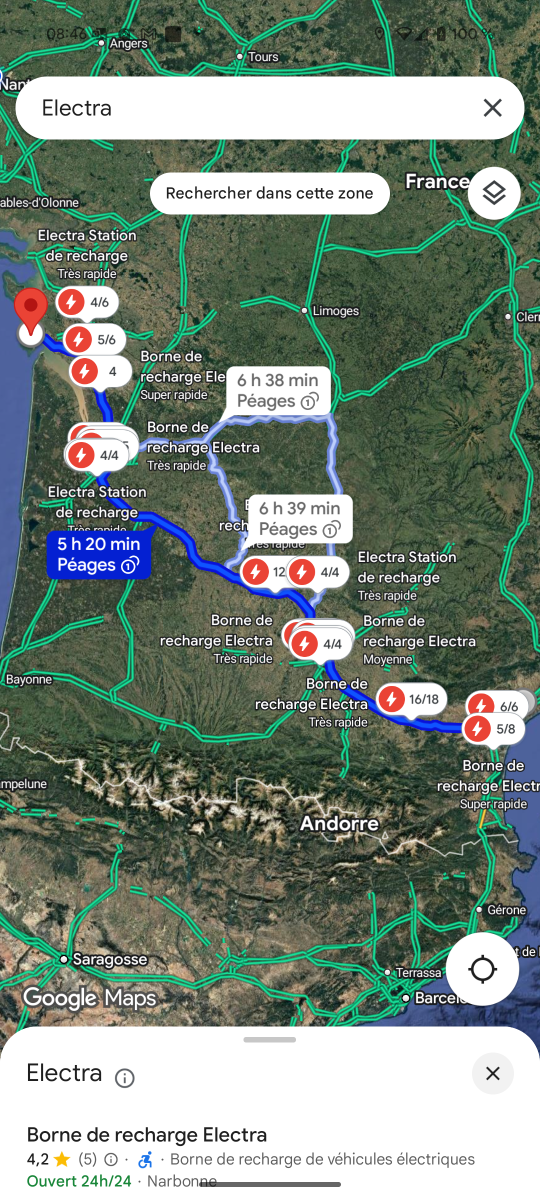

Le 19/07/2025 à 01:46, Olivier007 a dit :
Je viens d’essayer sur un trajet Béziers-La Palmyre
ça me met tout sauf Electra 🤪
J’ai loupé une étape ?
Pour moi ça marche Screenshot_20250719-084635.thumb.png.906c90870cff1beff6e8e9ddfa118459.png

Le 20/07/2025 à 19:58, Olivier007 a dit :
J’ai trouvé : il faut que je pense à taper électra et pas electra …
l’accent fait toute la différence
Merci mais pffffff pour un accent, c'est quand même désolant en 2025 🙄
en faisant cela, je n'ai que quelques stations Electra qui s'affichent. Par contre y'a tout en tapant go-electra (c'est l'adresse internet qui est mentionnée dans le descriptif de toutes les bornes Electra sur maps) !!

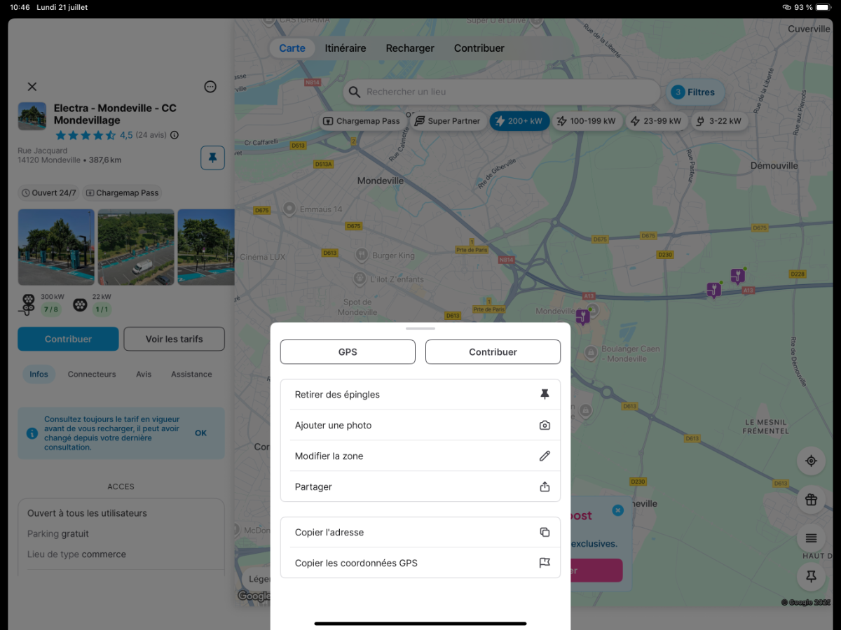

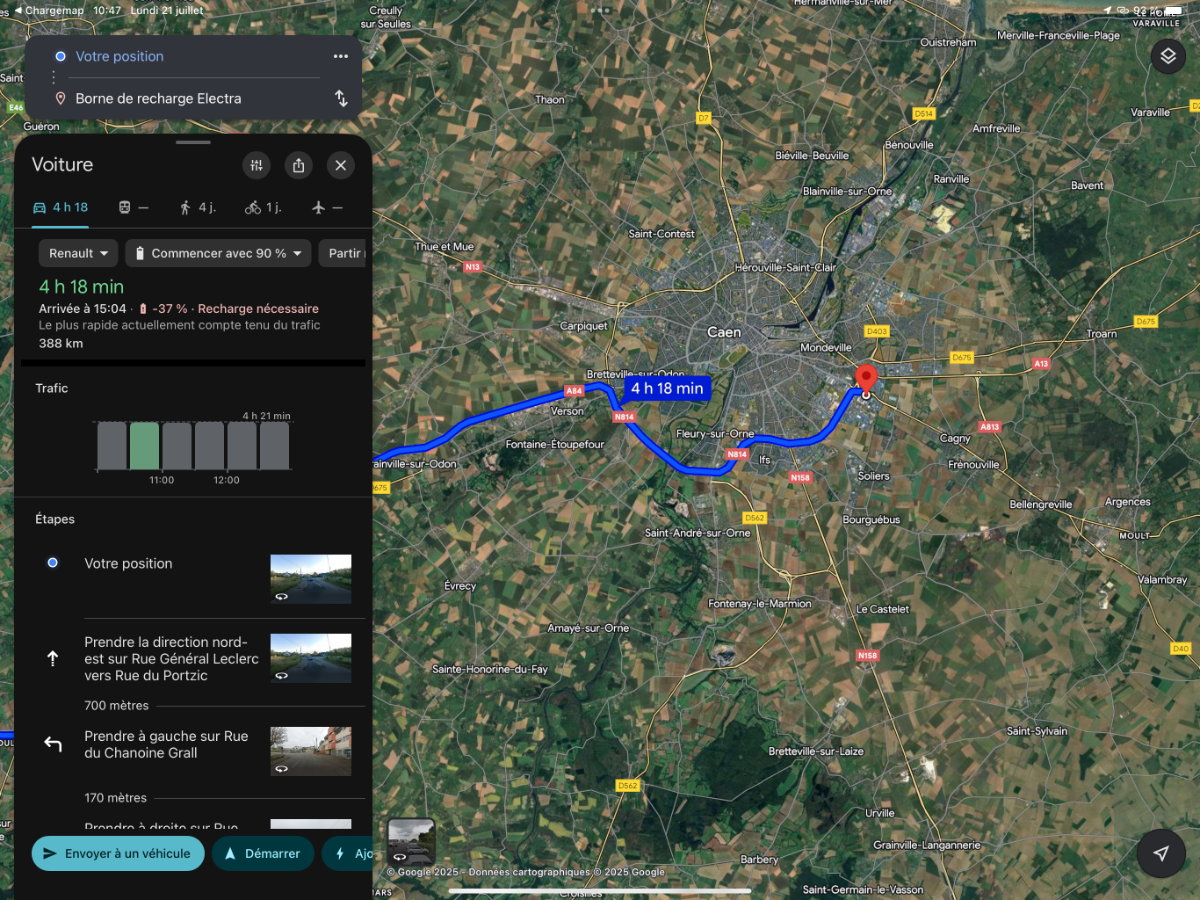

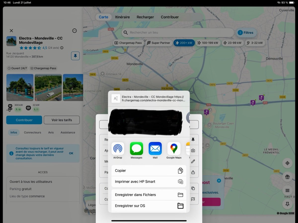

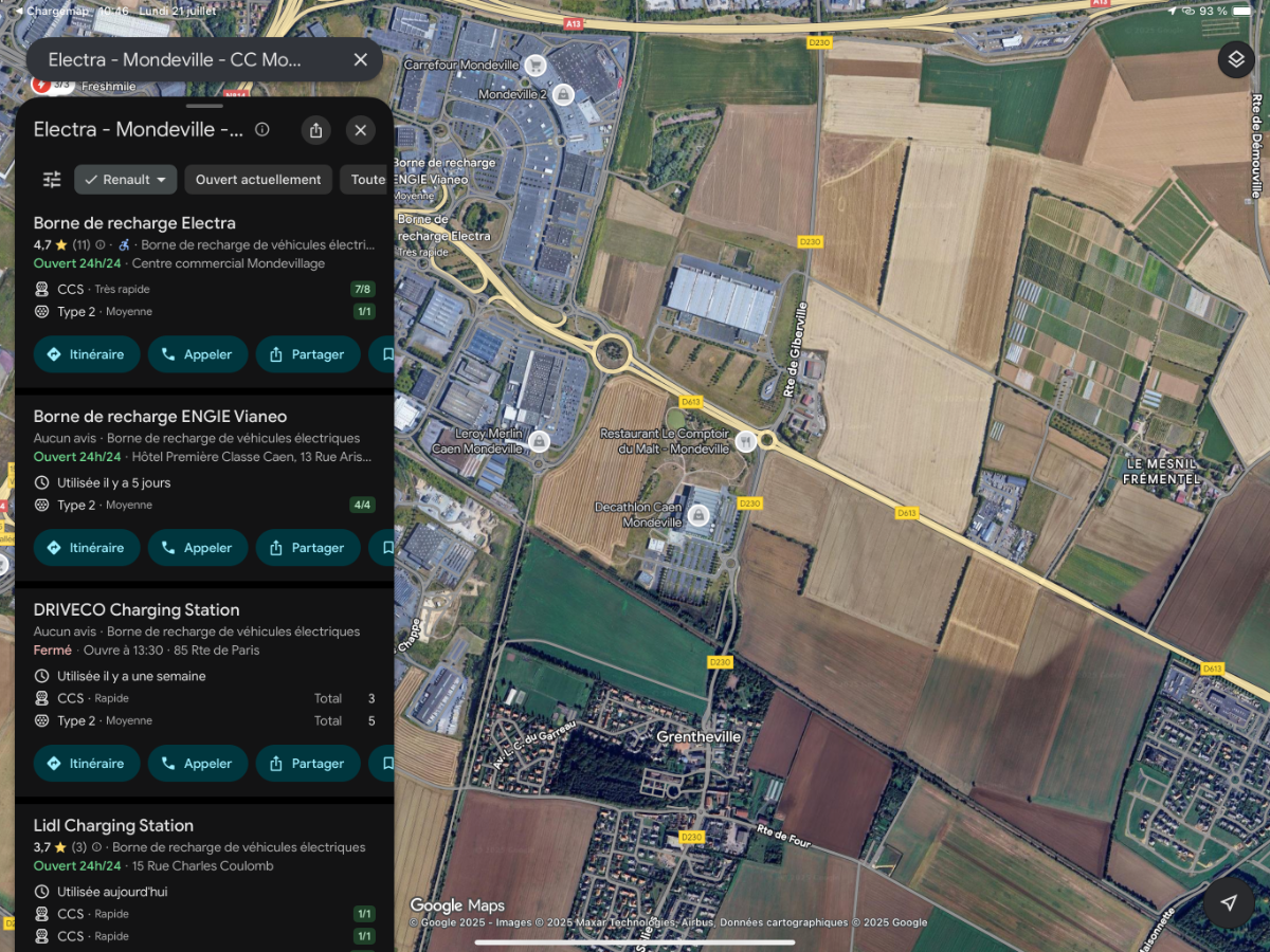

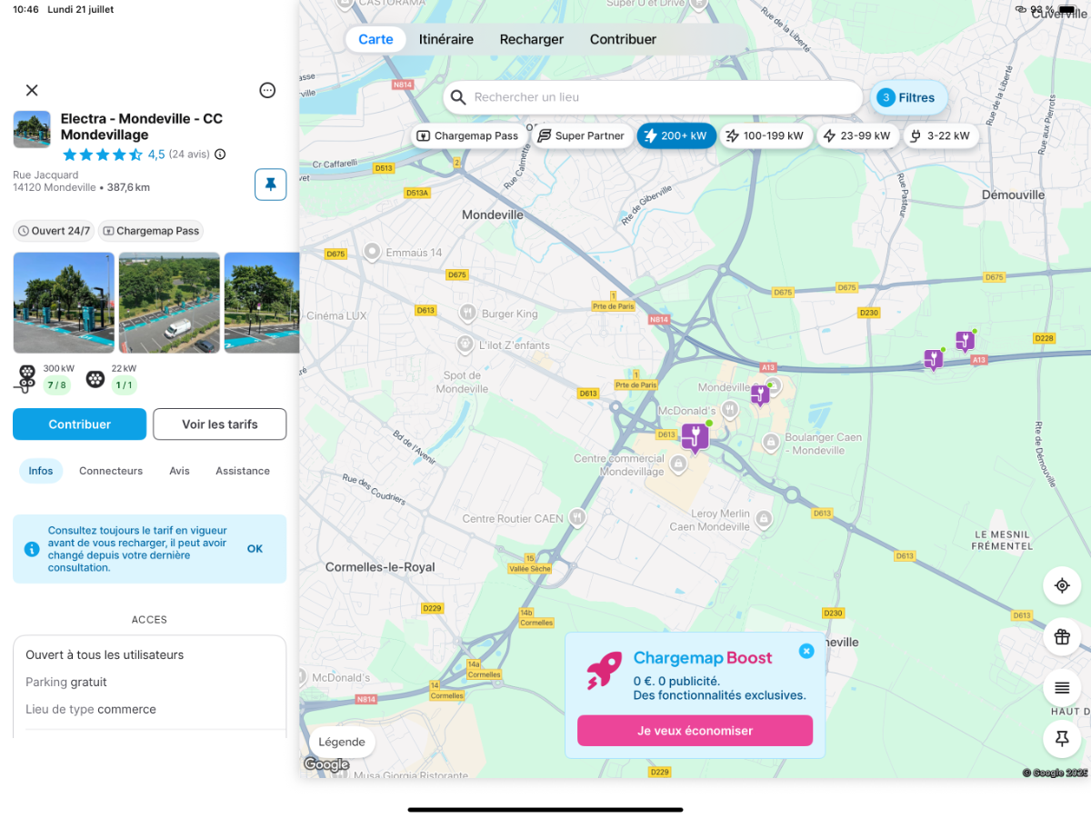

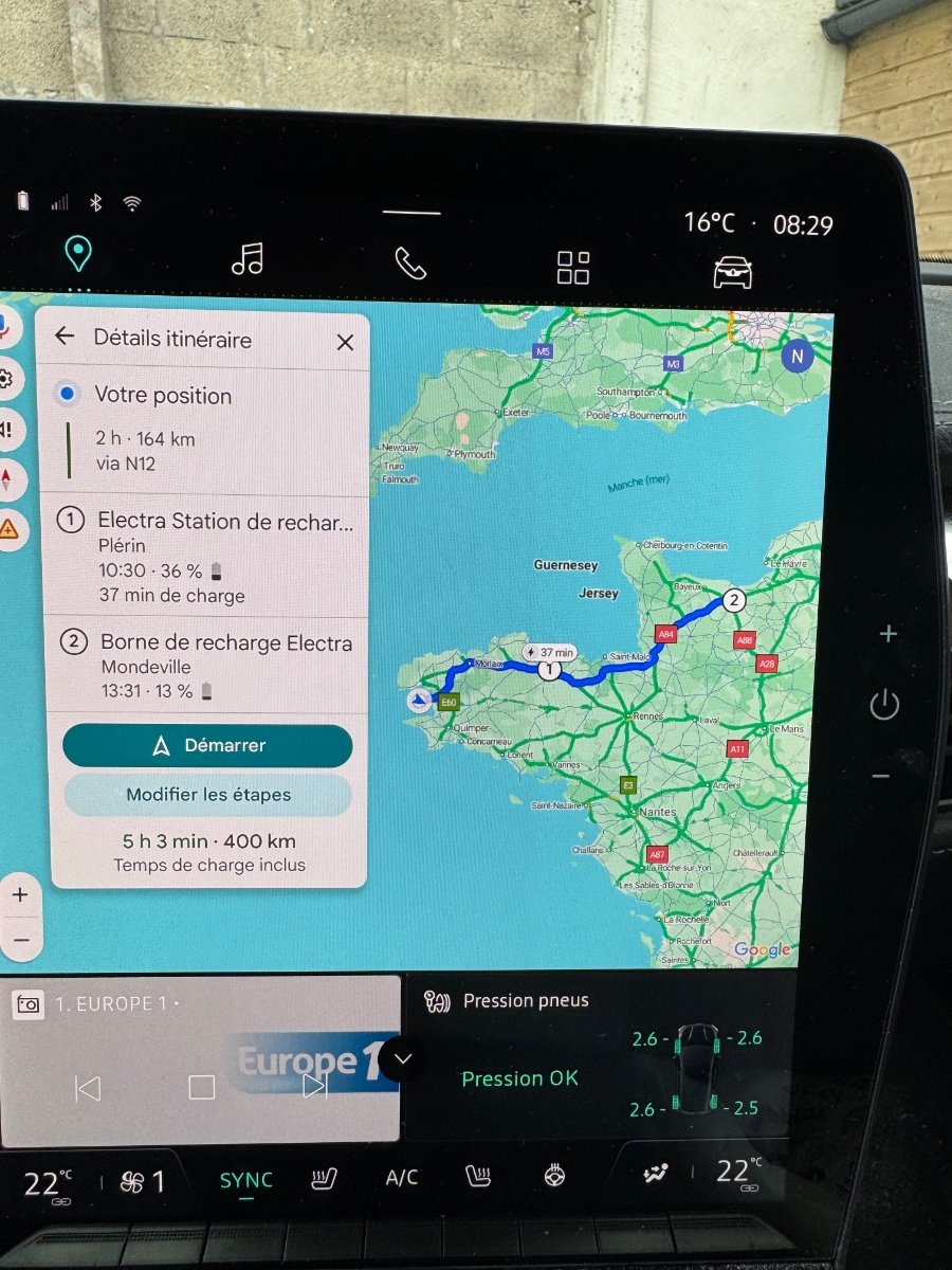

Je ne sais plus comment j’ai fait mais voilà suite à l’envoi depuis Google map.
