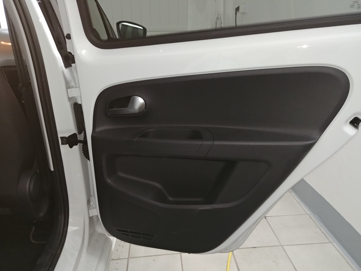

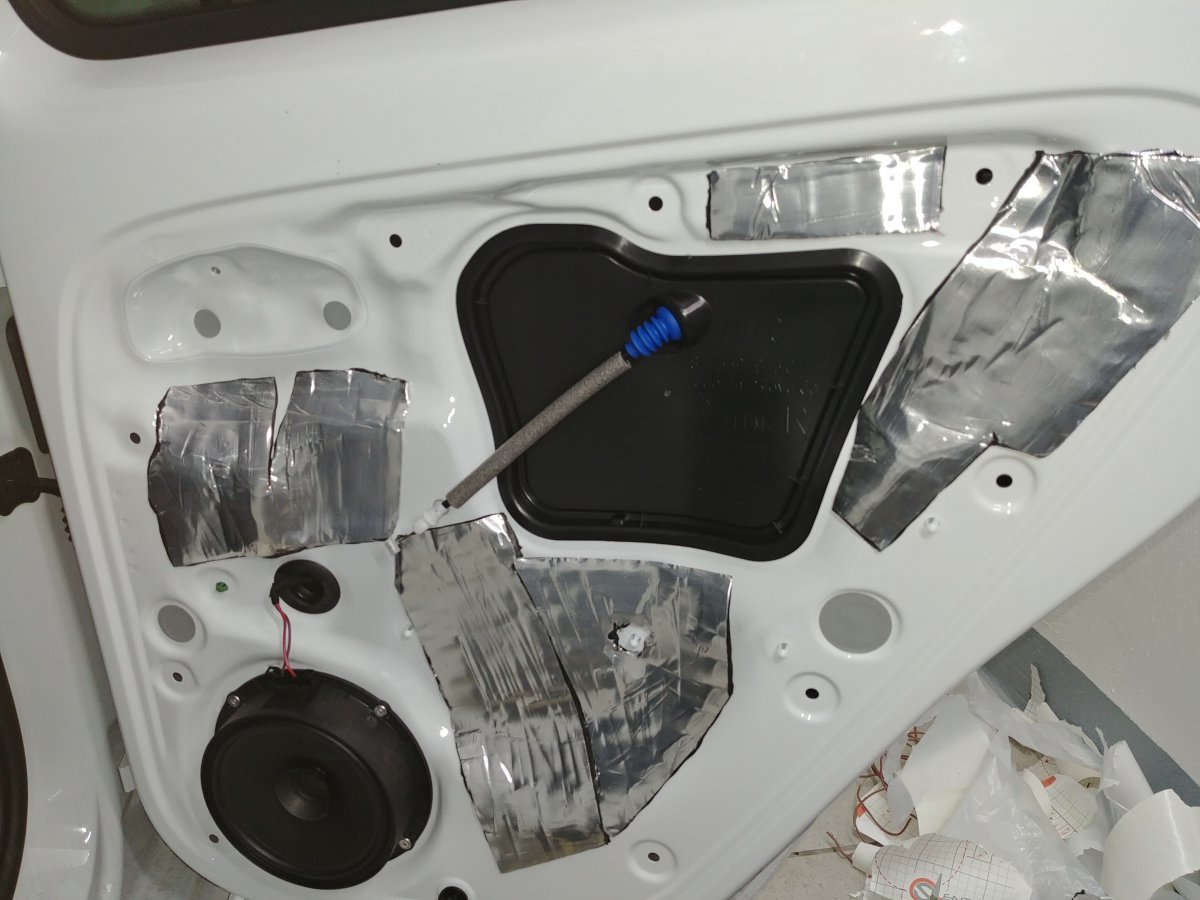

FoLuxo, un ami du forum Hybrid Life, m'a reçu dans son garage privé afin de finaliser le projet d’insonorisation de notre e-up!. Le but était de traiter les portières arrières. De nouveau, j'ai juste été observateur.
Sur le Web, il n'y avait rien sur le dépouillement des portes arrières d'une Up!. Ces photos en donnent une impression, mais en vrai, vous ne voyez pas la force avec laquelle FoLuxo a réussi à déclipser le panneau recouvrant la portière et les difficultés rencontrées pour coller les matériaux aux bons endroits.

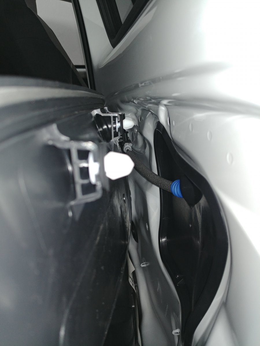

Le démontage du panneau et du mécanisme d'ouverture
19950-743bcbf222fe7e0d124d4d80a839adeb.j 19951-378147c71de555c68eef95d04b31ad99.j

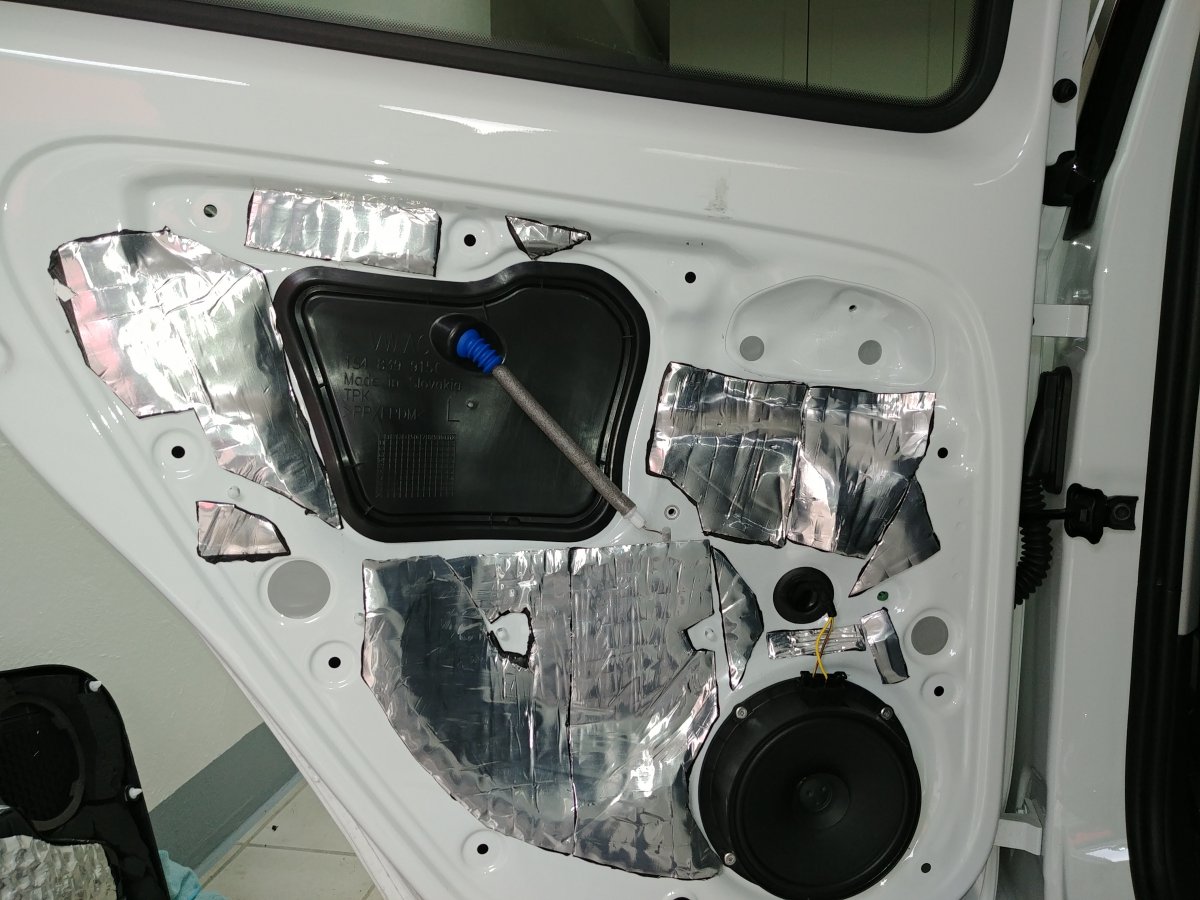

La porte avant le traitement et un des panneaux qui le seront également.
19952-0cdf956dbe6ef0ec6f3f23980474e7e8.j 19955-aac49b9bfd4d6901338513d93d756887.j 19953-3f2f1fc26b526a4850d4b76c41af457b.j 19954-3912d2f8c82c91ebf761774ee96741fe.j
L'espace à l'intérieur est encore plus étriqué que celle des portes avant. FoLuxo s'en est quand-même super bien sorti, grâce à sa dextérité et expérience.
L'Alubutyl attaché sur la tôle pour la rigidifier et du CLM 30 mm suivi de 12 mm pour un max d'effet absorbant des ondes.

La tôle vers l'intérieur recevait également de l'Alubutyl
19963-e03c885342059d8dde9e979b3a2d175c.j 19960-699a19a58fdf79d0ad195c3f92c6948d.j19964-9c8589c126618158cb54657f767d847b.j
et les panneaux furent bourrés de CML et traités par de lAlubutyl, histoire de tuer toute vibration.

Et le résultat ? N'ayez pas peur, je ne vais pas prétendre que l'on n'entend plus rien en roulant !
Il y a une nette amélioration quant aux bruits de roulement, que mon arbitre impartial, Mme MMT a confirmé. Les bruits de vent par contre sont toujours là, mais juste par fort vent de front. Sur mon retour, j'ai pu écouter de la musique avec une qualité encore améliorée, car chaque portière arrière héberge un HP.
Dans l'ensemble, notre e-Up! procure maintenant un comfort acoustique comparable à une classe moyenne, sans bien sûr égaler celui d'une Mondeo. Elle est devenue encore plus apte à parcourir des centaines de km dans une quiétude très appréciable.

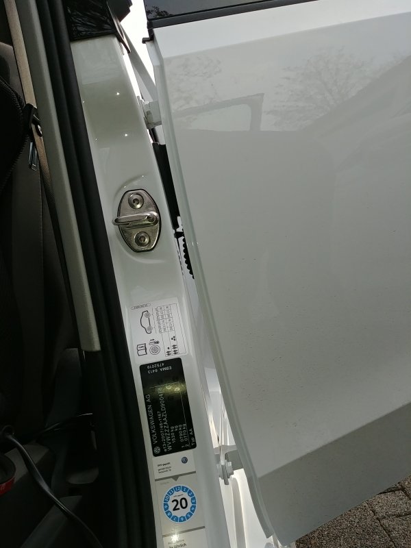

Bonjour, j'ai ajouté les joints de portières. Le résultat est très bon:
  • Les portes se ferment et s'ouvrent tout aussi bien qu'avant
  • Elles sont devenues encore plus silencieuses
  • Le bruit du vent a également diminué.
Le travail m'a pris 4 heures et je pense que tout le monde peut le faire.

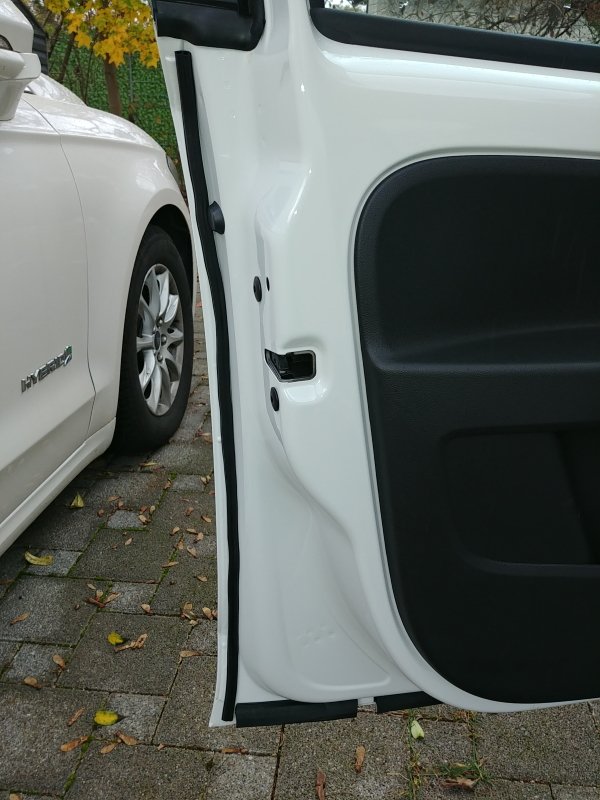

L'aspect après avoir collé le joint à profil P. Les orifices de sortie ont été laissés ouverts. Cette tâche a été la plus difficile, car elle doit être effectuée couché au sol.
Ici, le bas d'une porte arrière, juste après avoir collé le joint au profil P.
Ici, le bord arrière d'une porte arrière après avoir collé le joint au profil B :

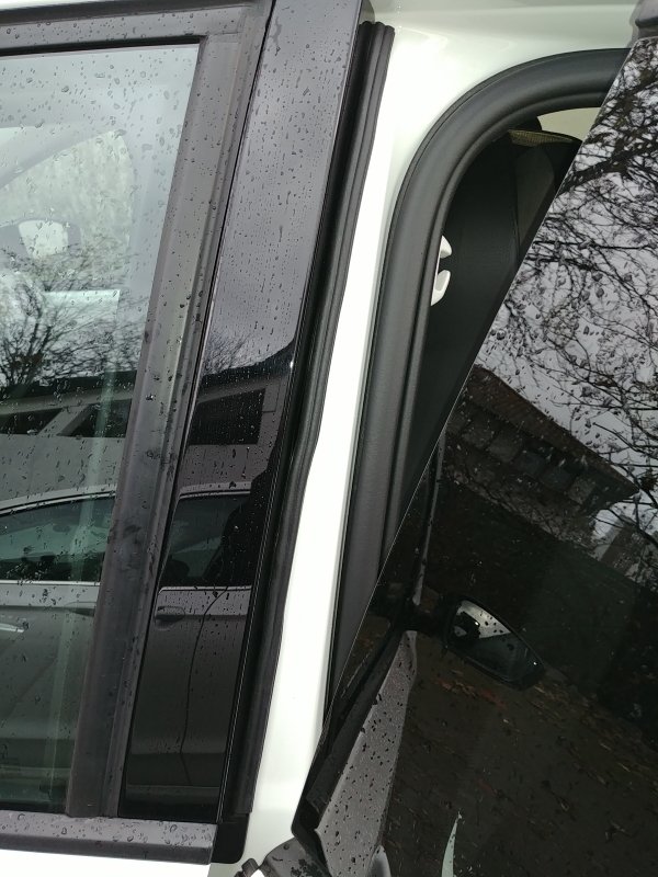

Le panneau en plastique noir du pilier B possède une bande étroite sur lequel a été collé un joint au profil B :
376254783_20201115_B-Sulelinksschwarzohne.thumb.jpg.21fe5ef2a19bbbe55ff390ec8b0e990f.jpg
886552841_20201116_B-SulelinksmitB-Profiel.thumb.jpg.fc5e505e32b33eaafe1e6ab235146437.jpg
ainsi que la bande étroite de la porte arrière gauche :
246117948_20201116_TrhintenlinksvornemitB-Profil.thumb.jpg.e4e98a5af4952b9cb8cb6f07ea3cde4d.jpg
Le joint au profil B collé sur le bord arrière de la porte de devant s'adapte parfaitement à ce joint :
908605958_20201116_TrvornelinksmitB-Profil.thumb.jpg.bf7ceb57576d64876a04fba9c2b46a7e.jpg

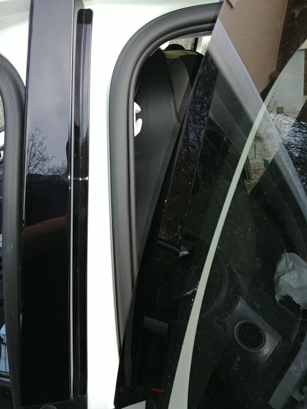

Quant à la face avant de la porte de devant, un joint à profil B a été collé sur le panneau du pilier A le long de son bord extérieur.
1609010834_20201115_A-Sulevornelinksfertig.thumb.jpg.6e6894143a1a48d70ded0ead27e61f5a.jpg
La quantité de joints a été juste suffisante.

C'est drôle j'allais justement faire un retour sur ça. De mon côté je suis parti sur des profils "D", principalement le "gros D" (bas de portière avant, du bas en suivant tout l'arrondi pour les portières arrière). "Petit D" collé sur le petit bord des portières et qui fait parfaitement la jonction pour la portière avant (j'avais d'abord mis un gros D à l'avant mais il était pincé si on ouvrait la portière arrière). J'avais trouvé un lot de 8m de gros D et 4m de petit D, ce qui me permettra de faire d'autres essais sur ma thermique. J'ai mis moins d'une heure mais il me reste la zone la moins accessible des portières avant.
A chaque fois l'idée est d'avoir un joint suffisamment gros pour venir juste affleurer sous le bord de la portière et d'éviter le sifflement de l'air comme montré dans cette vidéo :
Avec les joints "D", c'est parfait. J'attends maintenant un petit joint Z pour traiter le bord avant des portières avant de faire une mesure de son "après" sur 2 zones que j'ai testées avant, histoire d'être le plus objectif possible. Pour l'instant sur route mouillée, je trouve que c'est plus feutré mais c'est totalement subjectif et peut-être l'effet placebo !
