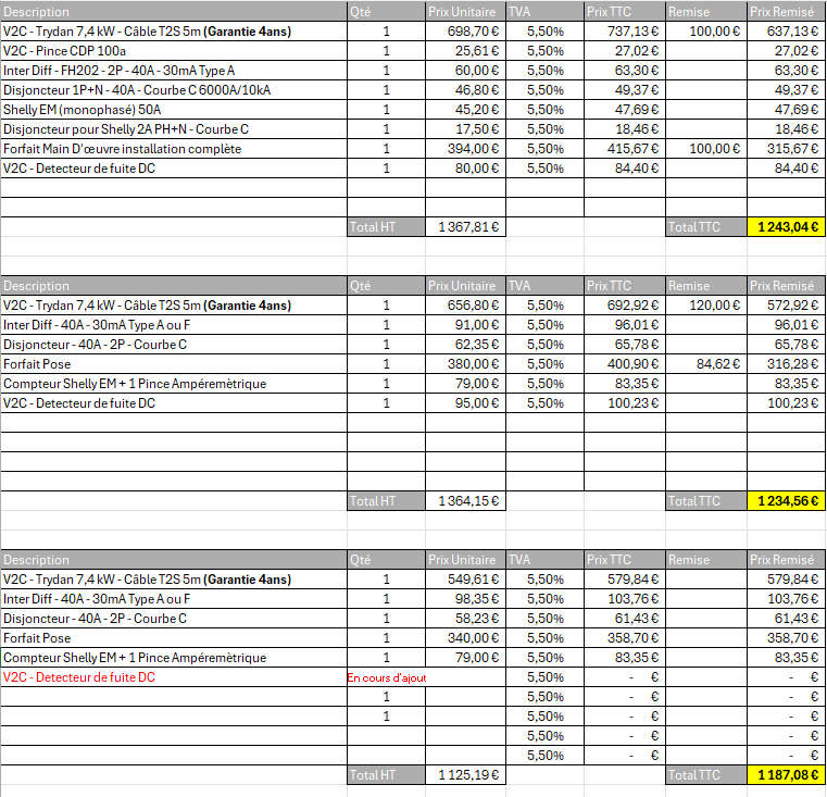

Bonsoir,
Voici où j'en suis pour le moment. J'attends le 4ème et dernier devis (le 3ème devis j'attends juste l'ajout du détecteur de fuite V2C donc c'est une modification de devis) .
J'ai moi-même retranscris les devis sur Excel pour assurer la confidentialité des entreprises et ne pas les mettre ne porte-à-faux.
En ajoutant la protection sur la dernière proposition c'est du même ordre 1200-1300€ donc après crédit d'impôts ça fait une total de 700-800€

Quelques remarques:
- Interrupteur différentiel type A ou F, c'est pas la même chose, ni le même prix. Perso je demanderais une clarification afin de comparer des choux avec des choux.
- Comme d'hab (c'est valable pour tout le monde, et c'est comme ca ...), les prix des consommables sont abusés. Un FH202, ca coute 20€ TTC. Il est litéralement revendu entre 3 et 5 fois le prix... Un disjoncteur 40A, c'est 15€ TTC, pareil, revendu ici entre 4 et 5 fois le prix.
J'arrive un peu après la bataille, mais un cable Telereport (un vrai, pas du cable ethernet détourné), c'est prévu par la norme pour pouvoir être passé dans le même foureau qu'un cable électrique. Et je trouve bien plus simple (1 cable), fiable (pas de Shelly) et précis (c'est le Linky qui sait le mieux quand on dépasse) la lecture de la TIC (Teleinfo) directement fourni par le Linky, plutot qu'une pince ampèremétrique mesuré et interprété.
Et en plus, ca permet à la borne de lire le mode tarifaire courant pour adapter la charge (on/off/limité): Heure pleine, Heure Creuse, Heure Supercreuse, mais aussi la couleur la journée (bleu, blanc, rouge) pour les abonnements Tempo par exemple. Concernant l'avenir, si un jour on a des heures creuses "dynamique" qui peuvent varier chaque jour, une borne connecté à la TIC saura aussi s'adapter automatiquement (je parle pour la Witty One que je connais).

Bonjour Alex et merci pour tes commentaires. Malheureusement le projet est tellement avancé et le fourreau est maintenant derrière le crépi je ne partirais pas sur une communication câblé même avec tous les avantages que cela apporte.
Concernant les consommables j'ai l'impression effectivement que les lignes de tous les devis sont un peu avec des prix HT. étranges. on fait croire au client qu'il achète la borne HT pas chère mais je fais x5 sur le différentiel au final le client paye le juste prix du projet global.
Bonne journée à tous.
Au passage j'ai eu le dernier devis :
Le 05/09/2025 à 07:16, Darbon a dit :
Bon bah du coup, t'as 4 devis au même prix, qui proposent la même chose :)
Pour les différencier, je demanderais à chacun la marque et modèle des modules de protection.
Pour protéger le circuit, on peut mettre un différentiel de 2 modules, puis un disjoncteur de 1 module. Ou bien un disjoncteur-différentiel de 2 modules qui prend donc moins de place dans le tableau.
Par rapport à la marque aussi, c'est plus pour l'esthétique qu'autre chose, mais que les modules soient de la même marque que les modules de ton tableau existant. Ou tout simplement parce que Häger, c'est plus qualitatif que Lexman.
Le différentiel type F aussi, bien que pas vraiment utile, coûte plus cher qu'un type A.
