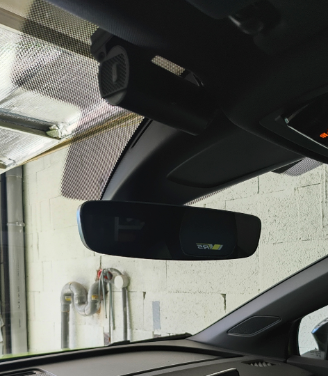

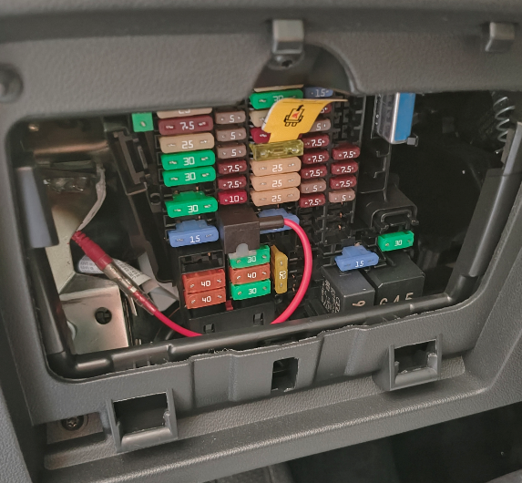

Bon au final, j'ai installé en prenant mon temps - 1h15 pause café incluse - une dashcam assez complète : GPS, wifi, vitesse, carte SD incluse, caméra avant et arrière. 89€ en promotion faisceau à boite à fusible, parfait. Branché sur un emplacement vide avec +12V permanent, j'ai le mode parking qui permet à la caméra d'enregistrer pendant 24h puis se coupe.
https://amzn.to/4iYp0TY
https://amzn.to/4dhzxZe

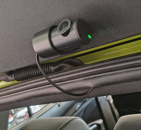

J'ai tenté de passer le faisceau arrière dans le fourreau dédié mais au final, la caméra n'est pas assez grand angle. Du coup, c'est mieux de la mettre sur le ciel de toit.
Pour l'arrière :
Pour l'avant, c'est très discret au final, c'est parfait.

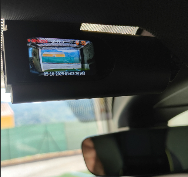

Niveau option, l'écran s'éteint tout seul au bout d'une minute de roulage. Parfait. Volume coupé aussi même si elle parle français.
L'application est aussi complète, rien à redire, visualisation des 2 caméras, vidéo, photo etc. (elle était pas encore réglée en heure sur la photo).

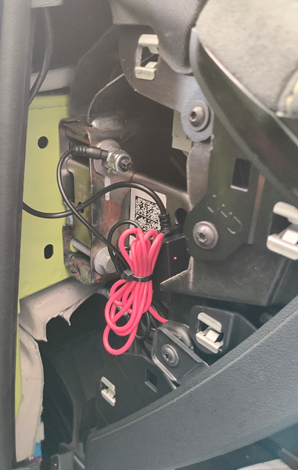

Branchement à la boite à fusible et prise de masse :
Si ça peut servir.

Le 10/05/2025 à 16:37, JPzimmer a dit :
Merci pour les détails de ton installation.
Le connexion pour le fusible est fourni avec le kit ?
Regarde les liens tu auras la réponse. Il faut un kit en plus. D'où les 84e le tout.
