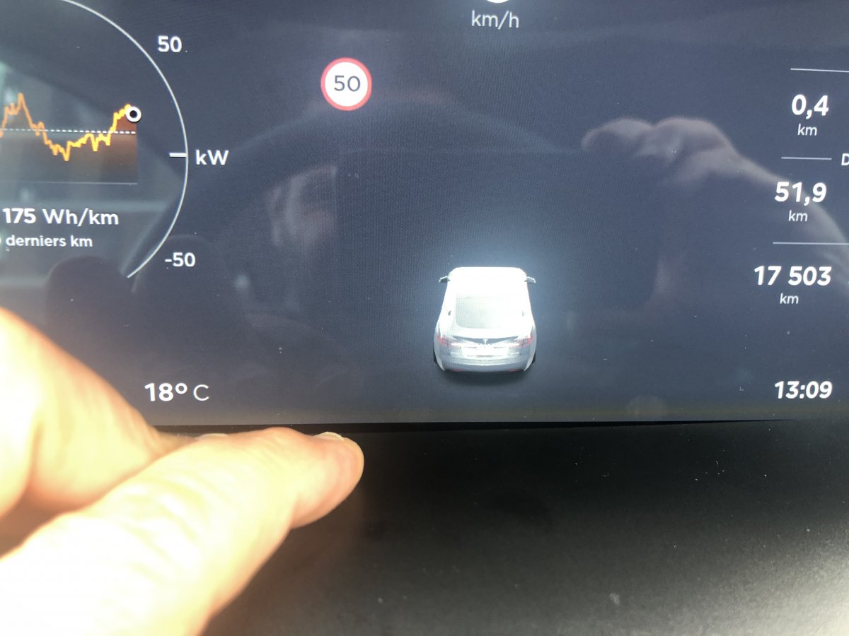

J'ai retiré les lampes ce matin après 12h, visuellement je vois aucune différence j'ai l'impression qu'il y a toujours cette ligne sur l'écran quand je pousse le contour en plastic.
Je suis septique... mais il faut que je sorte la voiture, que j'ai du soleil dans le dos pour voir si les lignes apparaissent

Petite sortie, il y a même pas de soleil et on voit bien les lignes jaunes, je me demande si ça n’a pas empiré 😱

Bon, rdv pris au SC pour les bandes jaunes cockpit.. j'en ai marre de les voir

Écran Cockpit traité ce jour à chambourcy en 2h30, résultat nickel pourtant il était bien marqué...
J’ai pas pu avoir les infos sur le type d’UV, le seul tech que j’ai pu voir ne savait pas trop.
