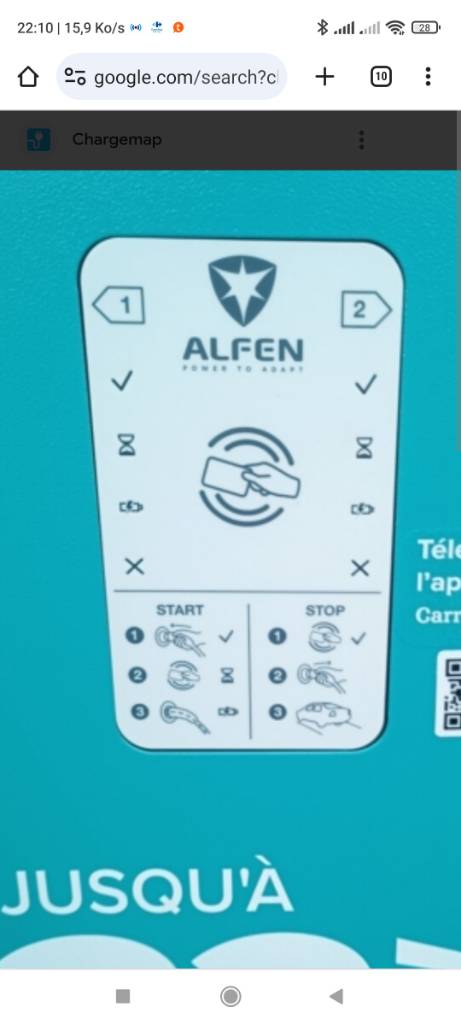

C'est possible si on sait stopper manuellement la charge à la borne.
Je connais des bornes à enclenchement manuel, quant on veut enlever la prise il suffit d'appuyer sur arrêt charge que le VE charge ou à finit et la prise se libère. Le seul hic c'est qu'il faut faire gaffe à bien laisser le système verrouillé côté voiture si on ne veut pas que son câble disparaisse.
