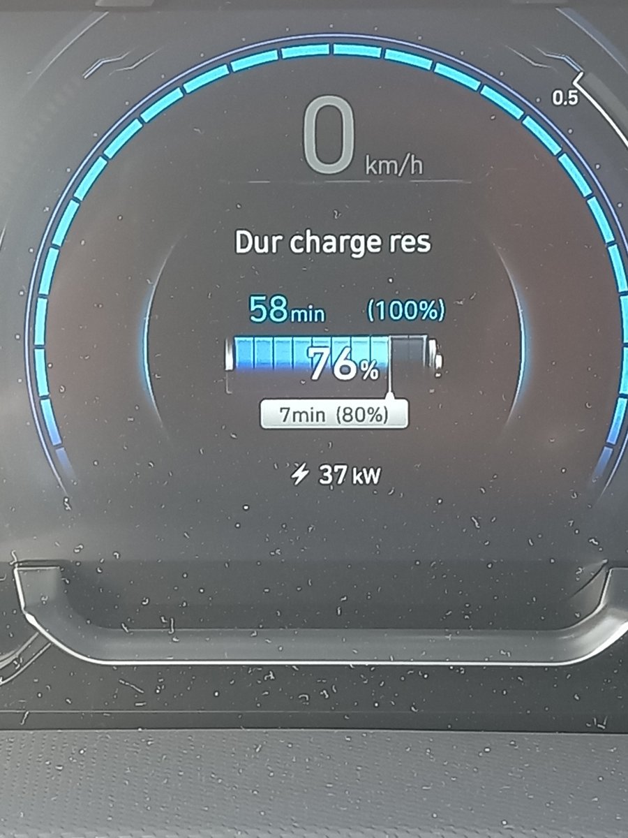

Bonjour, je n’ai pas la réponse par contre je suis assez déçu du refroidissement de la batterie.
En effet j’ai l’impression qu’hormis au printemps ou à l’autonome on ne peut profiter d’une recharge rapide.
par exemple hier il fait 34 je pars à Perigueux 90% au depart 22% à l’arrivée en roulant à 134.
Je n’ai pas regardé la temperature de la batterie une fois stationné à l’ombre mais j’y reste bien 2h.
Je repars en m’arrêtant à un SUC avec 20% de batt et je prend 43kW ce qui n’est pas dégueu.
Mais passé 55% je tombe directement à 31kW et ceci jusqu’à 78%…
Le management de la batterie était en fonctionnement tout le long mais en gros j’avais déjà  remarqué ça  si la temp batterie dépasse 35 on est bridé à 31kW. J’avais déjà vu ca l’été dernier mais avec 40 dehors.
Pour les trappes devant elle s’ouvre aussi si tu mets la Clim j’ai pu constaté cela hier quand j’ai lancé le preconditionnement de l’habitacle à distance.
Bref je vois pas bien le management surtout que ca garde la temp batt à 36-37 sans pouvoir la redescendre dans la zone de pleine puissance.

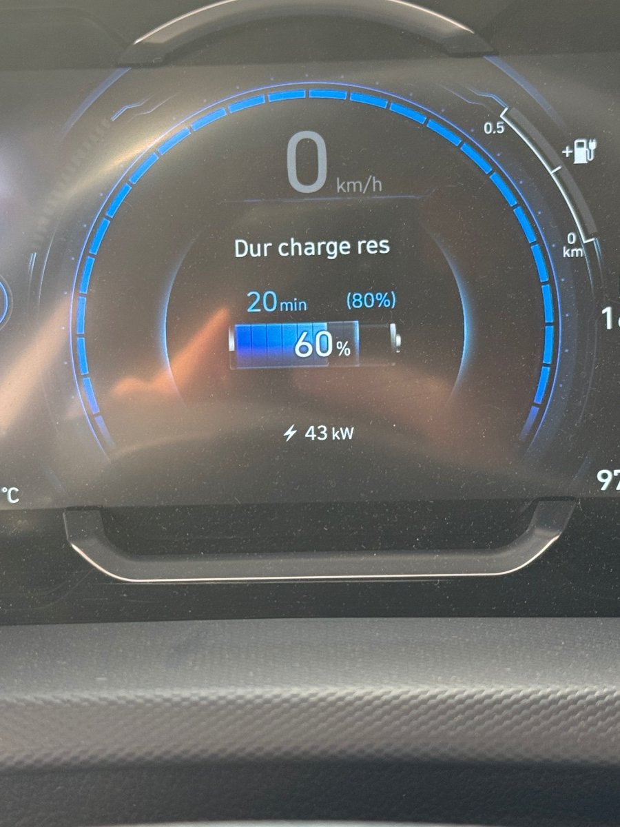

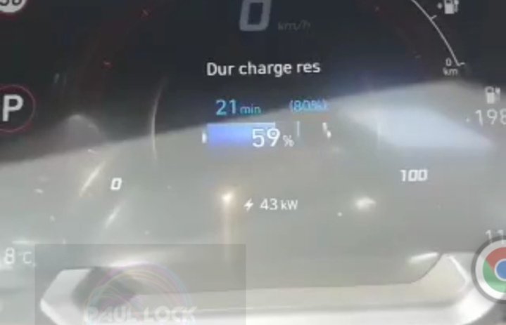

Valvert tu as déjà pris plus de 35kw passé 53/55%
Ce que tu décris n'a rien à voir avec la température batterie.
La courbe de recharge de la Ioniq 38 à son palier vers 53/55%.
Avec l'ancienne batterie on tombait même à 22kw après 68%.
En aucun cas la température de 35 degrés bride à 31kw la batterie car ça le fait tout le temps à ces paliers cette baisse de puissance c'est juste la courbe normale d'une Ioniq 38.
Pour qu'il y ait bride, il faudrait que tu vois seulement 31kw avant les 53% ce qui n'a pas l'air d'être ton cas. Et nous hormis l'hiver ou elle est froide, en été jamais la puissance de la batterie n'est bridée.
Avec la batterie changée au mieux on atteind 49kw avant le premier palier (53/55%), puis 36kw jusqu'à 68%, puis 30/31kw jusqu à 74%, et enfin 22kw.
Plutôt que prendre ces valeurs brutes ce qu'il faut retenir, c'est que dans les meilleures conditions c'est mini 41' pour le 10-80%. (on a gagné presque 15min de temps de charge sur l'ancienne batterie sans augmenter les puissances de charge mais ils ont modifiés les paliers)
Au contraire je trouve le refroidissement très efficace, et en effet il gère pour qu'elle ne dépasse pas les 35 degrés ce qu'il fait très facilement.
