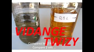

Renault ne propose pas de vidange du réducteur dans son programme de révisions. Vous avez 2 solutions : faire confiance à votre concessionnaire ou faire vous-même votre vidange.
Avant de vous décider, regardez cette photo : à gauche l'huile au bout de 10 000 km, à droite l'huile neuve...

la couleur n'est pas un très bon indicateur, y'a des colorants qui se dégradent à la première montée en température là-dedans
10.000km c'est rien pour un réducteur, heuresuement qu'on change pas l'huile de boite tous les 10.000 :lol:
