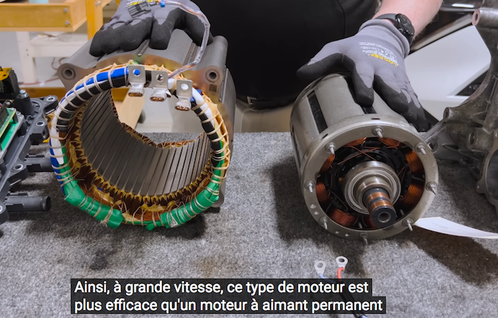

Le 07/11/2025 à 07:20, Fernandnaudin a dit :
Pourquoi le 3008 est il plus efficient que le Scénic à 130? Avec 300kgs de plus. Est ce uniquement le scx du coup?
oui. Sur autoroute, le poids joue très peu. C'est le SCx qui est déterminant.
Pour ceux qui veulent creuser, les ingénieurs de chez Munro ont démonté le moteur Renault-Nissan pour leur chaîne youtube.

Exactement !
Le Scénic est même un poil meilleur en conso autoroute que ce qu'il devrait être, compte tenu de son SCx.
Merci le rotor bobiné ?
