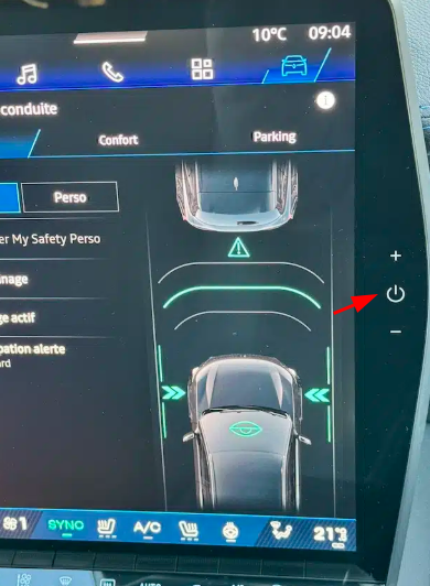

Bonjour, novice en la matière et un petit peu vieux 66 balais puis je savoir de quel bouton il s'agit sur la tablette. Est ce bien le bouton marche arrêt. Un grand merci pour votre réponse et un grand merci aussi pour le partage de ces informations sur le forum.

En effet, j'aurai pu préciser le bouton, pardon.
Pour le reboot de la tablette, il faut maintenir appuyé 10 secondes le bouton marche / arrêt de la tablette (pas de la voiture)
