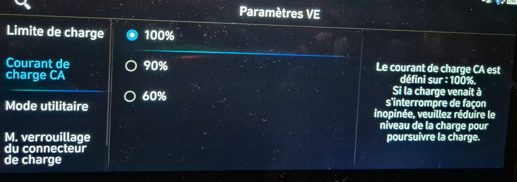

Posté(é) octobre 24, 202524 oct. Le 24/10/2025 à 19:54, Lionel13111 a dit : Bonjour Je me permets de vous solliciter,enfin ,les plus techniques que moi ( et c est pas dur 😅) Je viens de faire mettre une prise green up suite à mon achat d' une kia Niro électrique de 2 ans ( nouvelle version). Or qd je charge ,sur le compteur de la voiture apparaît la vitesse de charge à 1.7 ou 1.8 kw.....comme qd je charge sur une simple prise domestique.....😟 alors que je pensais charger à 3.7.... Ai je une manip à faire ou à mettre en place sur la voiture ? Merci d avance de votre aide  1.7 me paraît un peu bas... A vérifier dans les réglages de la voiture si la vitesse de charge n'est pas limité à 80% de ses capacités pour préserver la prise. Je ne me souviens plus exactement où cela se situe dans les menus mais j' avais fais cela avant de mettre une prise renforcée. La vitesse de charge maxi est de 2.2 avec le CRO. Modifié octobre 24, 202524 oct. par doudous74

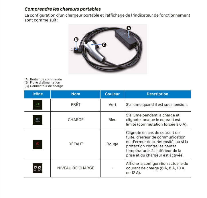

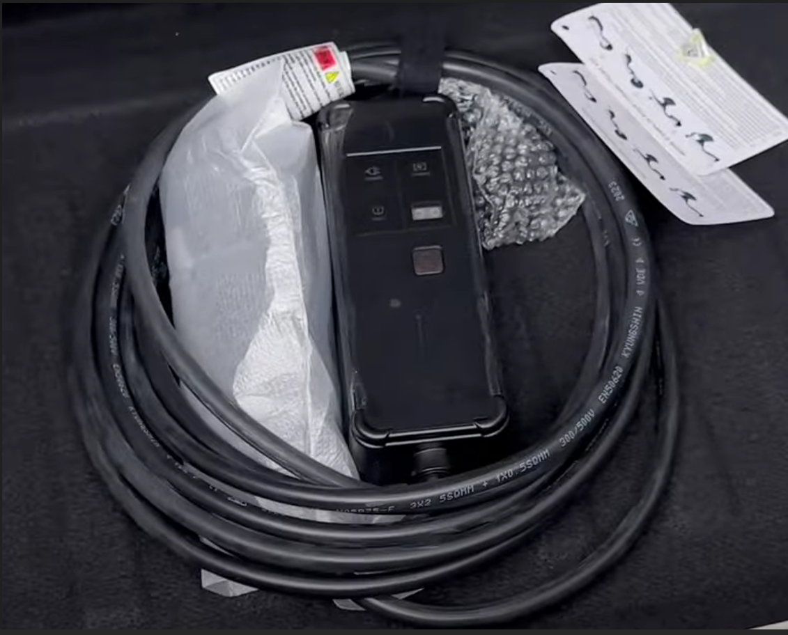

Posté(é) octobre 25, 202525 oct. Le 24/10/2025 à 21:20, Lionel13111 a dit : Et m...... Et vos conseils pour acheter un cro qui me permette de charger à 3.7 ? Bonjour, Bizarre quand meme ,si c'est un cable origine Kia ,Hyundai réglable 6-8-10-12 A que la charge soit limitée à 1.7-1.8 kW. Avec ce cable sur Green up , 8A j'ai 1.8 kW et 12A j'ai 2.8 kW . Ca ne coute rien de vérifier dans les paramètres ,que le precedent propriétaire n'ait pas abaisser le courant de charge . car à 60 % : 12A c'est 1.68 kW    Cable origine ,je veux dire celui ci ,mais je crois qu'il y a eu une version pas top ,qui diminuait la charge .....  Modifié octobre 25, 202525 oct. par dan11 rajout
Posté(é) octobre 25, 202525 oct. Yep, vérifier sur la voiture, vérifier sur le CRO aussi qu'il est bien au maxi. Par contre le peu de fois où j'ai utilisé le mien (quand le câble type 2 KIA m'a lâché), il redescend automatiquement assez rapidement (heure) sur une puissance moindre. (Ce CRO d'origine KIA ne reconnaît pas la prise GreenUp) Ce type de CRO PSA débrident a 16A si branchés sur une GreenUp (et encore pas tous, bien regarder la plaque signalétique): https://www.leboncoin.fr/ad/equipement_auto/3046606650 Modifié octobre 25, 202525 oct. par Kristof44116
Posté(é) octobre 25, 202525 oct. Le 25/10/2025 à 07:39, Kristof44116 a dit : Yep, vérifier sur la voiture, vérifier sur le CRO aussi qu'il est bien au maxi. Par contre le peu de fois où j'ai utilisé le mien (quand le câble type 2 KIA m'a lâché), il redescend automatiquement assez rapidement (heure) sur une puissance moindre. (Ce CRO d'origine KIA ne reconnaît pas la prise GreenUp) Ce type de CRO PSA débrident a 16A si branchés sur une GreenUp (et encore pas tous, bien regarder la plaque signalétique): https://www.leboncoin.fr/ad/equipement_auto/3046606650 Je confirme ,j'ai aussi ce cable origine ,Stellantis en 16A sur Green up c'est bien 3.65 kW , et pour le cable Hyundai ,pas de diminution puissance de charge à 12A ,pendant 6 hÂ
Posté(é) octobre 25, 202525 oct. C'est cool, avec le KIA c'est pas la même... J'ai fini sur une borne rapide a côté de chez moi 🤪 C'est ce type mais logoté KIA et qui ne monte pas à 16a de mémoire (il faudrait que je re teste: https://www.norauto.fr/p/chargeur-portable-pour-voiture-electrique-defa-6m-monophase-3-7kw-16-8a-2631170.html Même fonctionnement que dans le descriptif: Le chargeur 16A DEFA, en accord avec la norme IRVE, assure une recharge sécurisée de votre véhicule électrique. Après 2h d’utilisation, le chargeur se bride automatiquement à une puissance de 8A, prévenant ainsi le risque de surchauffe de la prise, et donc d’incendie.   Quand je vois ceux que l'on trouve sur Amazon & Cie, qui peuvent délivrer 16A pendant des heures sur une prise 230V normale... qui de plus la plupart du temps est cablée en 1.5mm2🤔 Modifié octobre 25, 202525 oct. par Kristof44116
Posté(é) octobre 25, 202525 oct. Le 25/10/2025 à 08:15, Kristof44116 a dit : C'est cool, avec le KIA c'est pas la même... J'ai fini sur une borne rapide a côté de chez moi 🤪 C'est ce type mais logoté KIA et qui ne monte pas à 16a de mémoire (il faudrait que je re teste: https://www.norauto.fr/p/chargeur-portable-pour-voiture-electrique-defa-6m-monophase-3-7kw-16-8a-2631170.html Même fonctionnement que dans le descriptif: Le chargeur 16A DEFA, en accord avec la norme IRVE, assure une recharge sécurisée de votre véhicule électrique. Après 2h d’utilisation, le chargeur se bride automatiquement à une puissance de 8A, prévenant ainsi le risque de surchauffe de la prise, et donc d’incendie.   Quand je vois ceux que l'on trouve sur Amazon & Cie, qui peuvent délivrer 16A pendant des heures sur une prise 230V normale... qui de plus la plupart du temps est cablée en 1.5mm2🤔 On est bien d'accord ,il y a ,cable et cable . Libre à beaucoup de penser que tous les cables se valent . Certains ,répondent à un cahier des charges précis , d'autres bof...... Pour celui Hyundai ,beaucoup de sécurité ,diverses ...... Le boitier , va entrainer une mise en sécurité avant que la prise puisse fondre ....   Â
