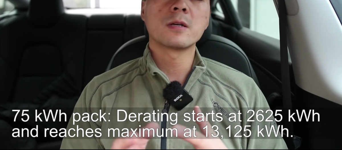

Attention, sur les anciennes S, il y a un quota de charge DC (peu importe la puissance) après quoi elles sont nerfées.
Que ce soit 200 kW DC ou 10 kW DC n'importe pas, (mal)heureusement.
Si et quand je retrouve la vidéo de Bjorn qui explique ça, je la mets ici.
Merci pour la vidéo.
J'ai actuellement un peu moins de 10% de charge en DC (2589 kWh)
Je n'ai pas compris, sur la vidéo, c'est sur quels modèles de quelles années se pose ce problème. J'ai cru comprendre qu'il parle de la S 70 D.
Ca veut dire quoi "nerfées" ?

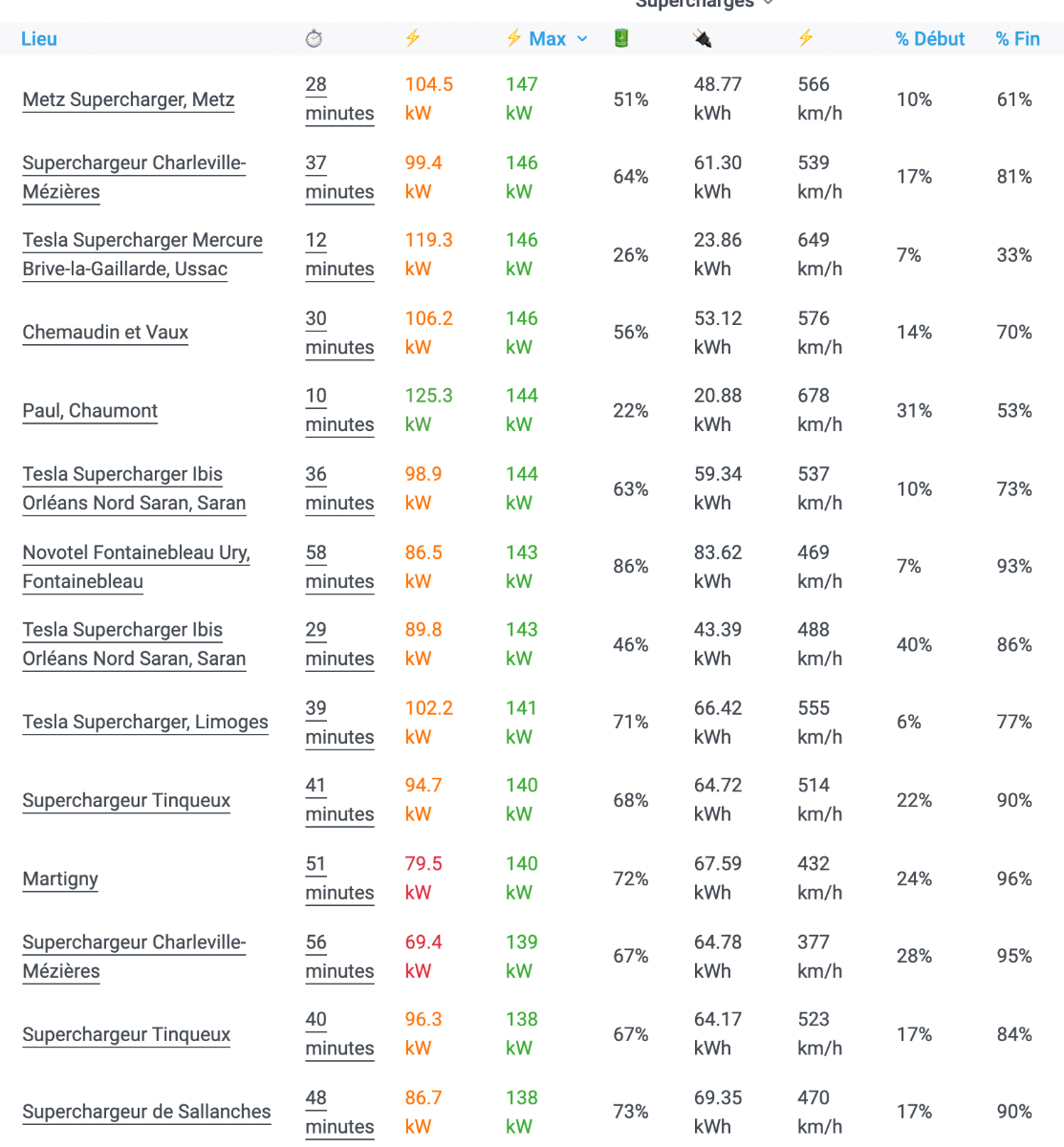

Le 13/12/2021 à 14:49, dvk a dit :
J'ai 130 000km sur ma S100D de 2018, 95% de supercharge (gratuite) et ma batterie n'a perdu que 8%.
Je ne suis pas bridé non plus (150kW sur V3).
Oui, il n'y a à ce jour pas de constatation de bridage sur les pack de 100D.
Par contre je suis étonné que tu ailles à 150 kW en V3, à ma connaissance l'adaptateur CCS est bridé en intensité, et ne permet donc pas d'atteindre 150 kW.
Exemple Model X Raven 2020 :
Sur les V2, ça monte plus que sur les V3.
