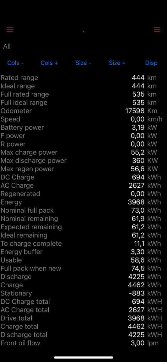

Le 10/01/2022 à 13:59, KevinN78 a dit :
il m'affiche neuf 74.5 de mon coté
Ah oui en effet, et c'est même le FPWN qui est à 74.5, et c'est une valeur fixe du modèle et >= au NFP normalement - qui du coup ne peut pas être de 75.4 🤔
Sur le tableau de @TomaGo elle est estimée à 75 kWh:

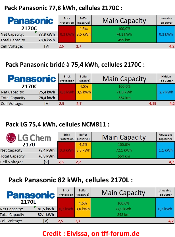

@KevinN78@MrFurieux
Ah oui, très juste. La capacité nette n est pas  le NFP,  mais peut pourtant correspondre comme par exemple avec la 2170C non softlocké (77,8).
Alors, j ai retrouvé ce tableau, qui parle lui de capacité nette.
Quoi qu il en soit, dans le sujet qui nous intéresse, sur le brut, ça a l air de bien s approcher des valeurs EPA.
Plus d info ici:
https://forums.automobile-propre.com/topic/batterie-de-82-kwh-sur-la-model-3-grande-autonomie-version-2021-27697/?do=findComment&comment=778338

OK, merci pour le lien LR, j'avais pas ces infos. Mais alors la LR NMC est un des cas bizarres pour lequel le NFP (75.4) est supérieur au FPWN (74.5 d'après SMT) ?
Je remet en dessous mon tableau comparatif complété avec les perfs et les LG/LFP qui manquent à l'EPA, mais ce tableau est surtout un moyen de vérifier la cohérence des valeurs EPA avec les autres infos, je ne veux pas doublonner avec les sujets "capacité de batterie" abondamment traités par ailleurs. Ici le sujet c'est essentiellement de démystifier les certificats EPA qui servent de base à Tesla pour son affichage et d'essayer de raccrocher les wagons avec le WLTP et SMT.
Modèle Mesure EPA NFP estimé Ecart
SR+ 2020 NCA 52,649 52,4 0,47%
SR+ 2021 NCA 54,688 54 1,26%
SR+ 2021 LFP non mesuré 55,1
RWD 2022 LFP 62,047 61,5 0,88%
LR RWD 2019 NCA 78,269 77,8 0,60%
LR AWD+Perf 2019 NCA 79,218 77,8 1,79%
LF AWD 2020 NMC non mesuré 75,4
LR AWD 2020 NCA 78,425 77,8 0,80%
LR Perf 2020 NCA 77,532 77,8 -0,35%
LR AWD 2021 NCA 78,557 77,8 0,96%
LR Perf 2021 NCA 80,818 80,7 0,15%
LR AWD 2022 NMC non mesuré 78,8
LR AWD 2022 NCA 82,066 80,7 1,66%
