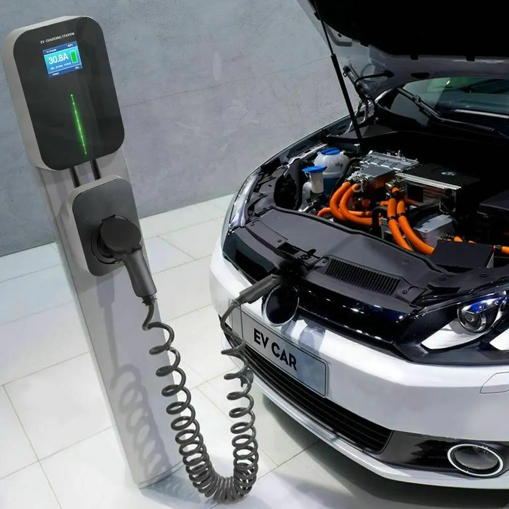

Un câble spiralé n'a pas d'effet selfique
H61a86537d4b14f77be776e62a8f3b34cq.jpg?w
Ce n'est pas un enrouleur comme ici
Modifié par id3
En effet il ne peux y avoir d'effet selfique puisque le câble comprend la phase et le neutre, donc l'effet magnétique s'annule.
Ce qui est gênant c'est les câble qui se touchent et se superposent comme dans un touret, la chaleur s accumule et devient dangereuse.
