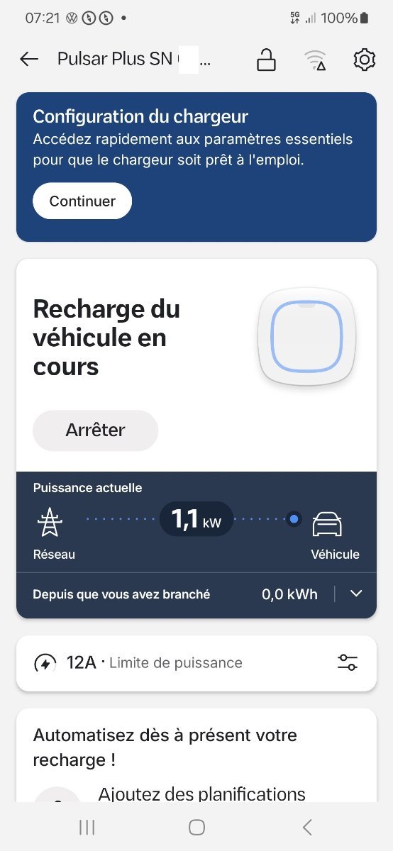

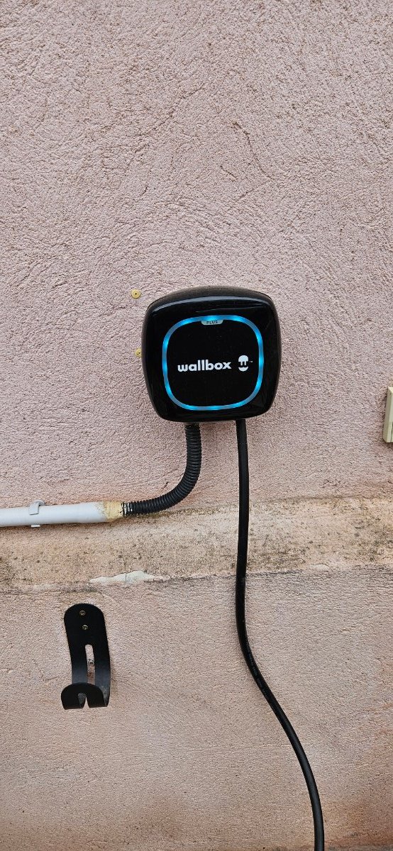

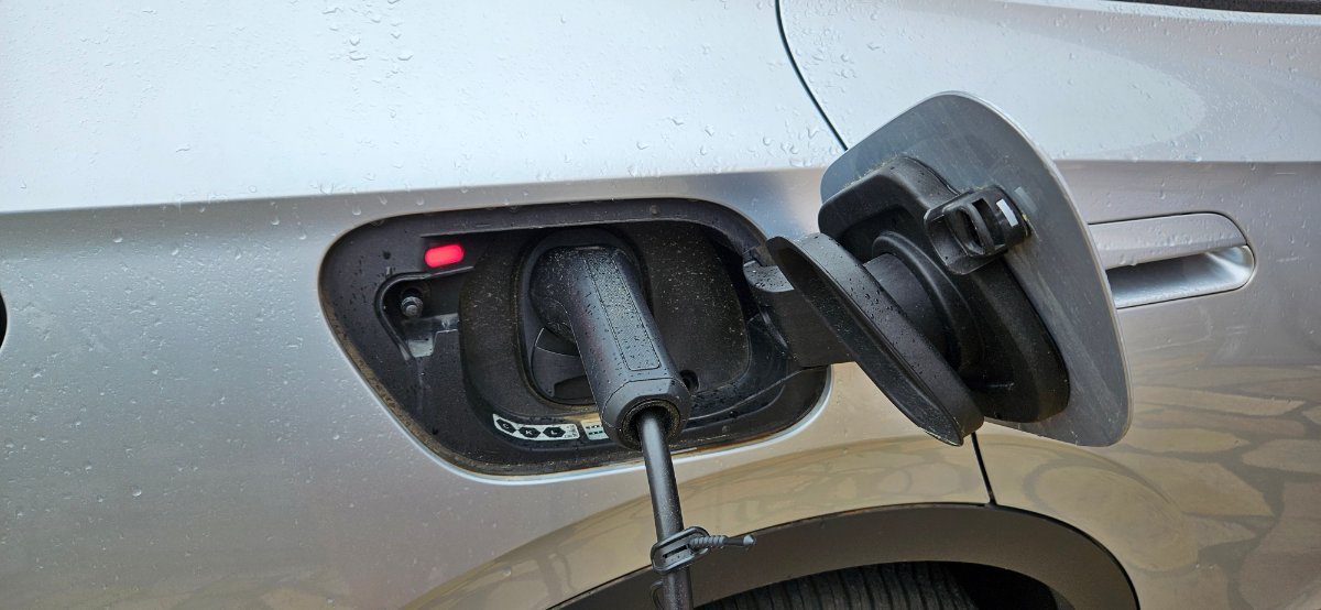

Je vous saisis de mon problème de recharge avec une wallbox pulsar plus.pour charger mon ID.4 pro de 2023 (204 cv)
Le problème est désormais récurrent à chaque branchement.
Ma wallbox est réglé sur 12 A de charge.

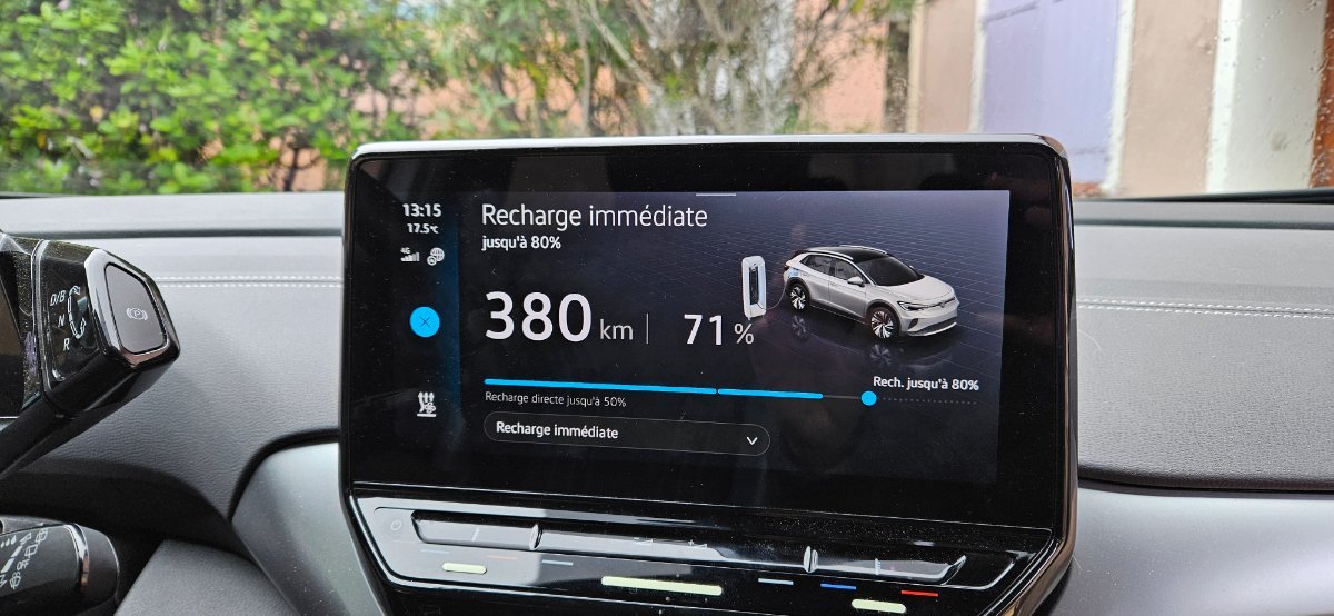

La charge démarre et fonctionne pendant 10 à 15 m. Au bout de 1,1 kw de charge, elle bascule en courant de charge à 1,1 kw/h puis s'arrête (1% de charge).

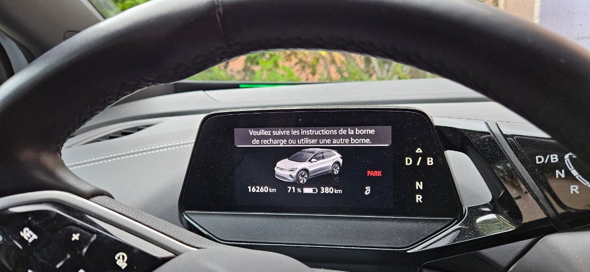

La wallbox indique que la voiture ne demande plus de courant.
L'id.4 indique qu'il faut regarder les messages sur la wallbox.
J'ai déjà eu ce problème il y a 9 mois et on m'avait changé la wall box. les problèmes sont revenus il y a 2 mois environ.
J'ai bien réinitialiser  et rebooté la wall box plusieurs et le firmware est le dernier à jour.
Y compris pour le logiciel de l'id.4 qui est le dernier à jour aussi.
J'ai encore ouvert un ticket auprès de wallbox, mais le mois dernier, à part faire des reboots qui avaient permis de refonctionner quelques jours, ça n'a pas régler le problème.
J'avoue ne pas savoir si je dois changer de wallbox ( et comment savoir si je peux la revendre ou non) ou si le pb est lié à l'ID.4 ?
Merci de votre aide.
